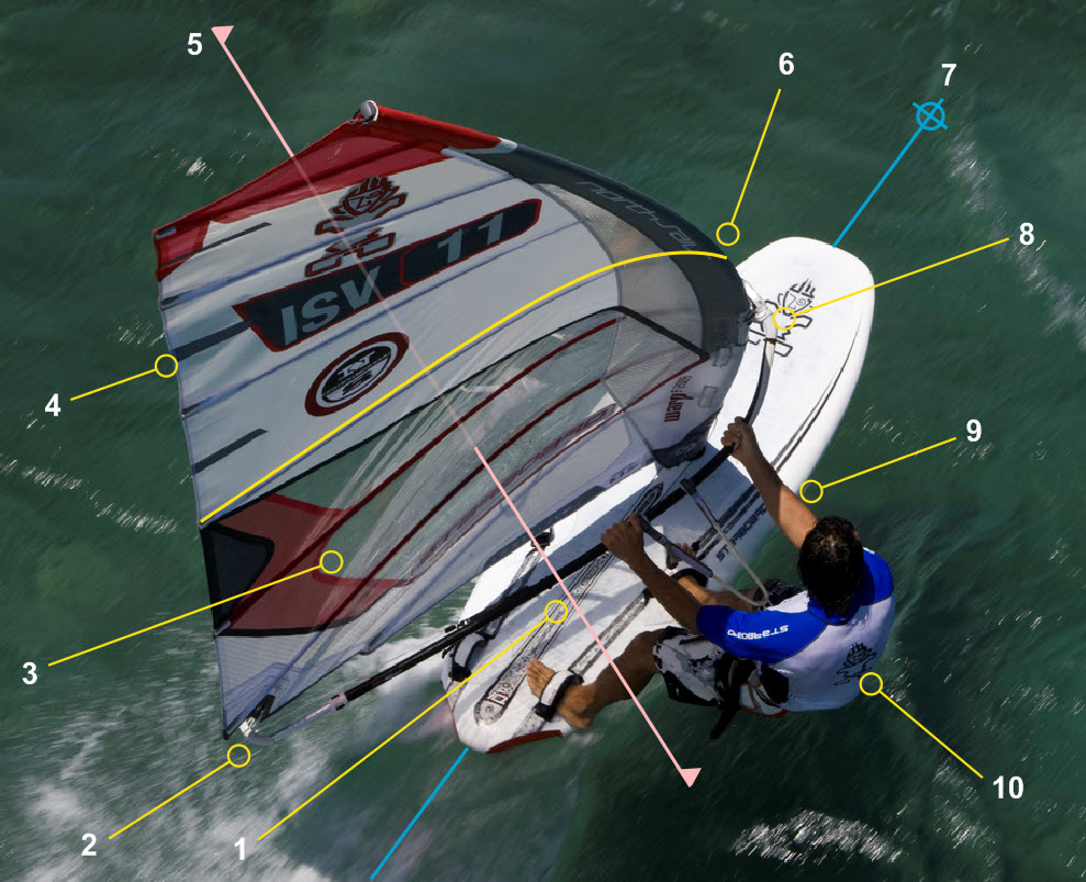

У меня много вопросов по конкретике досок.
Элементы, которые меня интересуют, как эксперта в парусе, - указаны на еще одной картинке.
(Admin, Ёж и другие. Прошу притормаживать меня на поворотах, если ухожу в сторону от вашего интереса. Плиз, подсказывайте, в каком направлении возвратиться, если что...)
Я вижу, что присутствует
3 - диагональные перетяжки пленки,
4 - провисание пленки между латами на задней,
6 - странной формы матчкарман,
6 - очень лобастый профиль,
- и многое другое.
От Юры, Lop'a, владеющих теорией мне хотелось бы утвердить факт, в какой же все-таки плоскости действует F на реальном парусе? Будьте любезны.
Одну плоскость, проходящую через тушку, я уже рисовал. Теперь предлагаю другой вариант - опустить ее через розовую линию 5.
Поправьте (положение, угол) и обоснуйте словами, а я без проблем перерисую и дорисую так, как хотелось бы с методической точки зрения.
Получится реальный наглядный пример для новичков - действие значимых сил и моментов в динамике.
- и многое другое.
Все это особенности современных парусов для виндсерфинга, за исключением диагональных перетяжек пленки, которых, видимо трудно избежать при пошиве парусов, и которые незначительно влияют на аэродинамику самого паруса.

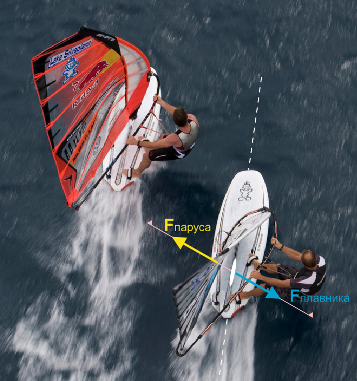

Может быть, так?
Плавник (систему плавников) показал белым овалом. Как он расположен точно - не знаю. Шверта вроде на скоростных досках не бывает.
Раз так, то через точку приложения подводной гидродинамической силы, являющейся ответной силам "верхушки" (системы парус, мачта, гик, тушка), проводим линию (плоскость), перпендикулярную хорде паруса.
Что подправить тут?
(Уже имеем три отличающихся варианта для нахождения местоположения секущей плоскости...)

Надо вид чисто сверху,а на фото- вид сверху-сзади.
Аэродинамический фокус находится на одной вертикали с серединой трап.шкотов.
Гидродинамический- прямо под ним, около передней кромки плавника.

Надо вид чисто сверху,а на фото- вид сверху-сзади...
... около передней кромки плавника.
Поищу вид.
Алекс,
а где примерно находится плавник? Ориентир можешь дать?

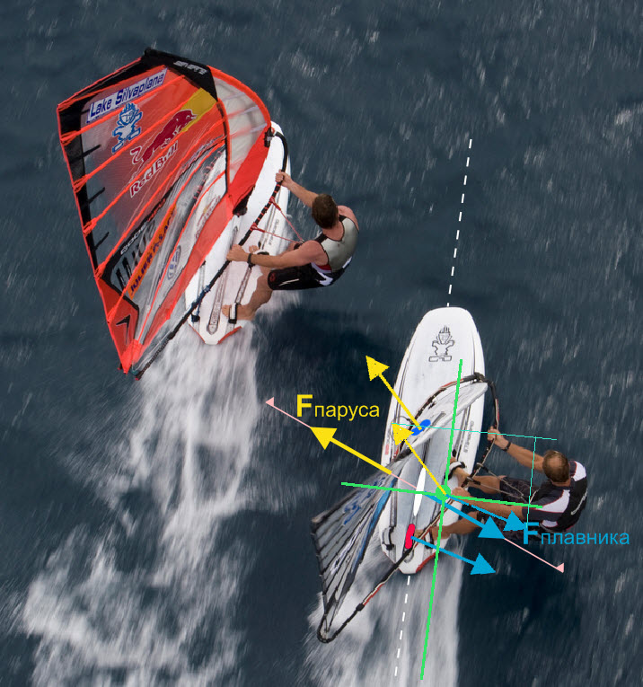

Упс. meral, давай начнем всего с двух сил - на парусе и внизу?
И имей ввиду, что они должны быть на одной прямой (в одной плоскости)!!!

в первом приблидении както так. поскольку рейдер наиболее "тяжелая" часть системы, центр приложения сил гдето возле зеленого кружочка. а может еше дальше к борту или даже за борт доски. в зависимости от курса.
наресоваяно немножко криво.. желтая стрелочка длинее должна быть. просто скопировал существующую..
сила трения/сопротивления воды не нарисована, как и сила лобового сопротивления.
направление истинного ветра скорее всего совпадает с направлением верхней кромки паруса.
опс *вымпельного

Главное - понять, насколько далеко впереди от плавника стабилизируется ЦГД на глиссировании.
на глисированни на плавнике точка почти на передней кромке. ибо почти вся доска впереди плавника "висит"
но центр тядести системы все арвно на рейдере. ощущаемая тяга видна по трапеции( чуть ближе к передней полудуге трапецлямок. упор идут на обе ноги, чуть больше на передню.. тоесть центр мас гдето вот от той точки что я нарисовал и до корпуса рейдера. с вынесеными силами на плавнике и на парусе в районе синей точки.

Так, как ты нарисовал - не катит.
Сила на плавнике мне не нужна. Как и отдельная сила на парусе.
- Нужна суммарная, плавника и корпуса.
- Нужна суммарная "верхушки".
- эти скорости должны быть на одной прямой.
- Важно правильно ее направить (имея ввиду, что тяга на парусе не может быть сильно отклоненной от перпендикуляра к хорде паруса...

у корпуса, если не идет в поворот, сила направлена просто назад. тоесть наклони чуть назад силу на плавнике, получишь суммарную.
направление силы "верхушки" и нарисовано. точнее врядли получиться. но только она чуть +- равна по проекции польемной силе на плавнике.
сопротивление набегающему потоку воздуха компенсируеться верхушкой.
"скорости"? на прямой? а мы не про силы? чего это они должны быть на прямой? а сила трения/сопротивления? точка приложения сил - гдето возле рейдера. поскольку сила на горизонтальная составляющая силы на парусе не превышает 50% веса рейдера, и поскольку центр инерции системы все же на рейдере. доска 10+-, верхушка 10-18, рейдер 70-110(часть веса убираеться парусом вертикальной состовляющей, но масса то остаеться).
вобщемто получить точку можно так
1) допускаем что направления я нарисовал верно.
2) доска не крутиться. идет врядли набирает высоту
3) увеличиваем силу на парусе до тех пор пока проекция на перпендикуляр движению не сравняеться с проекцией от силы плавника.
4) меряем соотношения длин векторов, подбираем точку так чтоб вращающийся момент был равен 0.
5) растояние от центра доски до точки вычислить не получиться.. но в принципе, это не сильно пренципиально. можно найти тольок для терхмерной картинки.
получиться красивый рисунок. только рисовать влом.
