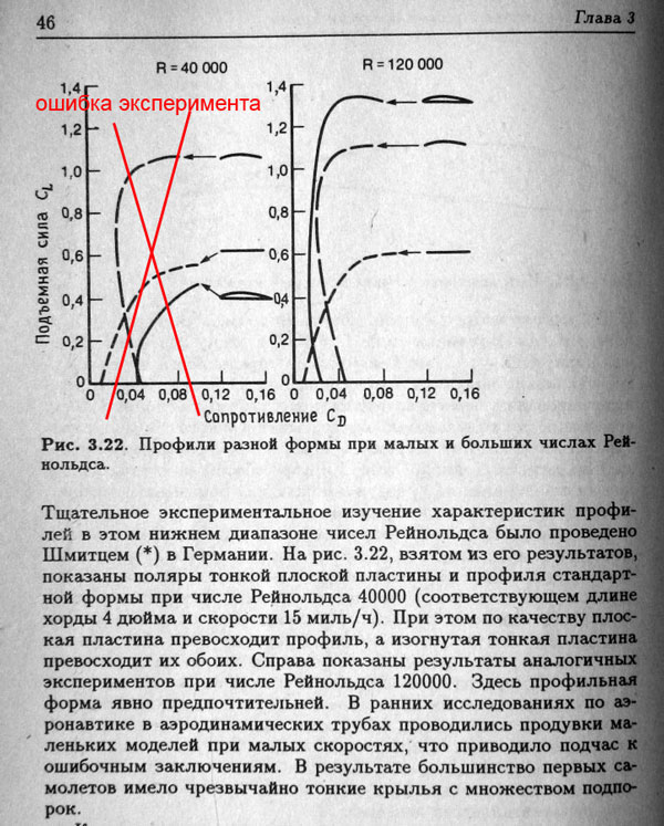

Я это к тому, что на скане
вероятнее всего вкралась ошибка (левый график). При всем уважении к неизвестным мне профессорам со скана, я не могу найти ни малейшей зацепки, ни логичного объяснения, почему полный профиль оказался ниже всех СРАВНИМЫХ профилей. (Не говоря уже о плоской пластине, подъемная сила на которой всегда заведомо меньше, чем у профилированных собратьев.)
Поэтому этот факт, без подробностей, пока игнорирую для себя. Сорри, Lop и Юрий ...
