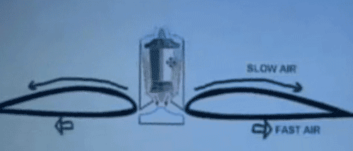

Поэтому популяризаторы в своих статьях обычно рисуют асимметричный профиль, у которого нижняя сторона прямая, а верхняя - выпуклая, и говорят: "видите, частицы воздуха сверху должны пройти больший путь, чем снизу, так как длина верхней траектории больше, поэтому они должны двигаться с большей скоростью, чем те, которые обтекают крыло снизу, а значит, по закону Бернулли, давление сверху будет больше, чем снизу, эта разность давлений и создаёт подъёмную силу."
Правда популяризаторы умалчивают о том, почему две частицы подходящие к передней кромке одновременно должны сойти с задней кромке тоже одновременно, и почему бы верхней частице, никуда не торопясь, двигаться с той же скоростью, что и нижняя, не создавая никакой подъёмной силы. Простим популяризаторам их нежелание вдаваться в такие мелочи, у ниж задача не парить моск людям, а найти какие-то слова, которые непонятное прежде явление смогли бы сделать чуть более понятным, или хотя бы создать впечатление этого. Однако по факту понимания это объяснение не приносит, а рождает очередной миф - миф об объёмном профиле. Действительно, если популяризаторы правы, то чем длиннее верхняя сторона профиля, тем больше будет разница скоростей, и тем больше, в соответствии с Бернулли, разность давлений и подъёмная сила профиля - вуаля: толстый профиль генерирует бОльшую подъёмную силу, чем тонкий.
Ущербность этого объяснения в том, что оно не способно объяснить образование подъёмной силы на плоском профиле, вроде стакселя или пластины, которые прекрасно работают в качестве несущих поверхностей. У некоторых людей вера в "науку" или в своё представление о ней, почерпнутое из популярных статей приводит к тому, что они вообще склонны отрицать возможность создание подъёмной силы на плоских поверхностях.
Между тем единственное, что на самом деле всегда генерирует объёмный профиль - это дополнительная, по сравнению со своим плоским аналогом, длина контура профиля, или, если говорить о трёхмерном случае - площадь поверхности, то есть в конечном счёте - путь, который должны проделать частицы воздуха или жидкости, пробираясь от передней кромки к задней. И в общем случае большая толщина профиля означает прежде всего большее сопротивление трения, так как это сопротивление напрямую зависит от длины пути вдоль поверхности. Сможет ли объёмный профиль при этом создать большую подъёмную силу, чем плоский - вопрос в общем случае открытый, иногда - да, а иногда - нет. Ещё менее определённым будет отношение создаваемой подъёмной силы к сопротивлению, которое для нас (в отличие от авиаторов, снабжённых пламенным моторов в качестве источника тяги) является даже более важным, чем собственно значение подъёмной силы...
Цитата очень информативная, привожу почти целиком, выделяя ключевые, на мой взгляд моменты.
Очевидно, что в ниже представленной схеме самодельного прибора частицы воздуха принудительно будут сходить с профиля под "разной" скоростью и "неодновременно"? (Наверху - быстрее и раньше.)
Кстати, уважаемый Lop, вам должен быть знаком такой прибор.
Полного авторского ответа на вопрос, как поведут себя все профили 1-6 я не знаю.
Среди них есть и прямоугольный (плоский). Поток воздуха его поднимет? (А какие профили не поднимутся, тогда?)
А если поднимет, не будет ли этот факт подтверждением объяснения происхождения подъемной силы на плоском профиле и составной частью некоей приемлемой теорией обтекания?
И с другой стороны, отрицая полезность для нас теории Бернулли (которая оперирует "путями"...), не ошибочно ли ваше утверждение (в контексте темы), что эффективность объемного профиля следует рассматривать все же под соусом "пути" (если про сопротивление пока не будем говорить), и что не существует другой рабочей гипотезы?

Я дал картинку прибора. Многие сейчас считают, что "физика", его придумавшего, и есть "наша" - очень хорошо поправляет того же Бернулли.

Пока вы думаете, размещу пару картинок.
В результате мы будем иметь ... картинку, где гидродинамическая и аэродинамическая силы приложены в одной точке (то есть строго одна над другой)...
1. Примерно в такой плоскости?
(у плотика мы твистованность упразднили для простоты понимания )
2. И вот хорошая демонстрация опровержения принципа Бернулли:
Виден единый фронт потока дыма слева перед профилем, затем обтекание профиля дымом и сход с задней кромки профиля разделенных профилем фронтов дыма - верхнего и нижнего (с разными скоростями, что не противоречит принципу, но в разный момент времени, что принципиально противоречит.)...

Ответы на те вопросы процентов на 90 объясняет эффект, описанный в 1932-м году, кажется. Очень известный.
Вам может помочь такой наводящий вопрос:
На анимашке схема летающей тарелки. Подъемную силу создают бока тарелки, поток воздуха истекает и управляется из центра.
Полетит ли тарелка и чем она непохожа на геликоптер?
Ответ.
- такие тарелки (относительно маленькие, насколько мне известно) сейчас точно летают и,
- похоже, их КПД выше (или сравним), чем у вертолета равноценной мощности.
Второе утверждение сомнительно для меня, но тема настолько захватывающая (секретная, даже) и цена вопроса настолько огромная по желанию внедрить, утилизировать ... подобные аэро-гидродинамические эффекты, что ... давайте это утверждение оставим прозапас.
Итак, тарелки летают на "обсуждаемом" эффекте.

Во-первых, объемные профили того паруса с фотки я не "рисовал" в фотошопе. Взял из галереи сайта.
Вот крупным планом надувная секция того паруса:
Вполне реальный.

Отвечаю на твой главный вопрос, - "Какое отношение к первому посту имеет картинка объемного паруса?".
Если симметричный обоюдовыпуклый профиль (например, как на картинке) поставить вдоль потока (вдоль вымпельного ветра), то тяги на нем не будет, не будет и продвижения доски вперед.
Если пробовать нести под разными углами атаки - то тяга и кренящая сила, естественно, будут меняться.
(См. рисунки плотика в тазике. о возможности лавировать "против ветра".)
