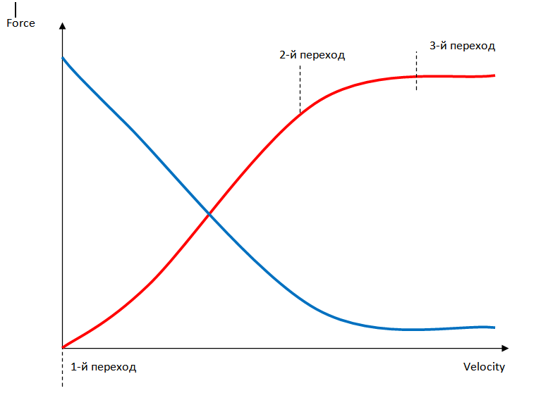

Вот лежит на воде доска 80л. На нее залазит тушка 90кг.
Доска тонет, тушка уходит в воду по колени и ее надводная часть делается 80кг.
Доска находится под водой вся система находится в статическом архимедовом равновесии.
Тушка поворачивает парус и начинает ехать 1 км/ч.
Это первый качественный переход - от нулевой скорости к ненулевой скорости и появление динамической силы.
Доска начинает всплывать по действием динамической подьемной силы.
Скажем на скорости 1км/ч доска производит 5 кг динамической подьемной силы. Общая подьемная сила будет сумма архимедовой и динамической = 85 кг.
Доска подвсплывет, тушка вылезет из воды по середину голени, так что ее надводная масса будет 85кг и так и будет ехать на этой глубине если не увеличит скорость. Сопротивление чуть снизилось т.к. коленки вылезли из воды. Скорость чуть увеличилась чтоб уравнять новое сопротивление. Система ветер-тушка-доска-вода пришла в равновесие за счет баланса статической архимедовой силы и других динамических сил.
Вдруг ветер прибавился и доска пошла 2км/ч. Динамическая подьемная сила стала 10кг. Общая грузоподьемность 90кг. Палуба показалась над водой.
Сопротивление чуть снизилось т.к. ноги вылезли из воды. И опять, как и выше, система уравновесилась.
Ветер прибавился и доска пошла 5км/ч. Динамическая подьемная сила стала 20кг. Общая грузоподьемность 100кг. Палуба полностью над водой.
Сопротивление чуть снизилось т.к. палуба не трется о воду. И опять, как и выше, система уравновесилась.
Ветер усиливается, все работает как выше ...
И тут, начиная с какой-то скорости сопротивление начинает падать, а скороть нарастать, лавинообразно, так как с увеличением скорости доска выходит из воды все больше и сопротивление ее делается меньше, а скорость от этого больше... и т.д. по кругу.
Это второй качественный переход - начало лавинообразного набора скорости.
В какой-то момент из тушки вырывается АААААААААА.
Но процесс набора скорости не заканчивается а продолжается до того момента, когда сила тяги в системе ветер-парус не уравновесятся силой сопротивления в системе (плавник,смоченная поверхность дна)-вода. Т.к. первая сила конечна, рано или поздно, при определенной скорости она будет уравновешена второй.
Это третий качественный переход - стабилизация скорости.
Т.е. налицо три качественных перехода. Причем АААААААААА случается между вторым и третьим. Т.е. ААААА субьективно и как серьезный критерий рассматриваться не может. Так где же начинается глисс? При полном переходе на динамическую подьемную силу? Как Вы говорите "исключительно на гидродинамике"? Проблема с этим в том, что даже после третьго качественного перехода водоизмещение не исчезает. Какая-то часть дна остается смоченной и погруженной, это создает небольшую архимедову силу, скажем грамм 500. Полностью она исчезнет если доска взлетит на высоту 2-х ее корпусов, чтобы исключить экранный эффект, но это уже не глисс а полет.
Соотношение сил на разных скоростях схематично показано на графике. Красная - динамическая, синяя статическая (архимедова) силы.
Итак, формально выход на глисс начинается со скорости отличной от нуля, когда появляется динамическая сила, и достигает максимума со стабилизацией скорости.
Лавинообразный прирост скорости начинается после второго перехода, который субьективно значим (ААААААА) и может быть назван "выходом на глисс".
Участок до второго перехода условно можно назвать "полуглиссом". Истинным полуглиссом 50/50 будет место пересечения кривых. После него 3/4 глисс и т.п.
Но по-простому все называют "полуглисс".
Для разных досок кривые будут разные. Даже для разных техник разные, например, если тушка отвесится на парусе, то где-то половину ее веса будет держать ветер, что снимет груз с доски и приблизит второй переход.
Чтобы половину веса держал парус, надо, чтобы парус был наклонён наветер более чем под 45°, иначе тушку при такой тяге, которая держит половину веса, остальной тягой, направленной горизонтально, просто выбросит тушку в катапульту.
На самом деле, как правило, не держит парус сколько-нибудь значительно вес тушки, он, этот вес, так и остаётся на доске, даже если тушка умудрилась вывеситься за борт вместе с тапками! Тот завал паруса на себя, который наблюдается у некоторых при разгоне, скорее тормозит выход на глисс, чем способствует ему и появляется или со страху у неопытных, или при жёстком передозе у опытных.

Доска начинает всплывать по действием динамической подьемной силы....
Так уж сразу и всплывать? Это сильно зависит от её ориентации и, я бы сказал, умения того что на ней стоит. Вполне может и ко дну идти или вообще кувырнуться. Если брать общий случай, то с ростом скорости судно сначала притапливается теми самыми гидродинамическими силами, которые вовсе не обязательно подъёмные, как у тебя, а уж потом начинает всплывать.
Да нету уже архимедовой силы, проехали мы её. Сила, с которой вода действует на корпус, называется гидродинамической, это равнодействующая сил нормальных гидродинамических давлений и сил касательных напряжений на её поверхность. Вычисляем давления, напряжения, помножаем соответственно на орт нормали и касательной скорости в данной точке, помножаем на элементарную площадь, суммируем. Архимед остался позади. Гидростатика это всего лишь частный случай гидродинамики при скорости потока, равной нулю. Уравнения гидростатики всего лиш частный случай более общих уравнений гидродинамики. Зачем тащить этот рудимент, цепляться за него, когда надобность в нём давно отпала? Это как человек, привыкший ходить на костылях, не может с ними расстаться, даже когда надобности в них уже нет.
И тут - это где? Почему вдруг сопротивление, которое вроде росло, вдруг начало снижаться? Какой критерий этой точки, этой "какой-то скорости"?
И о какой постепенности речь шла выше, если вот только что сопротивление не падало, а тут вдруг стало падать? Нестыковочка. Либо постепенно, либо второй качественный переход, ты уж выбери что-нибудь одно.

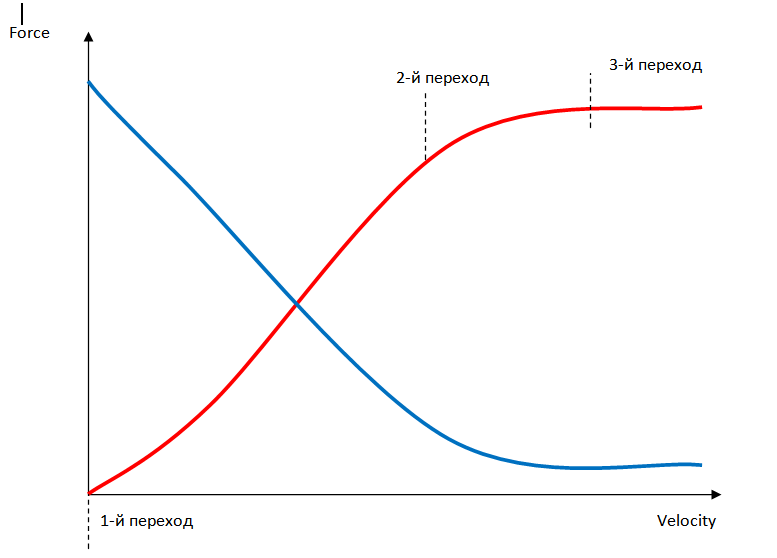

Ага. То есть доска одновременно как бы и движется, но в то же время как бы и стоит на месте, поддерживаемая архимедовой гидростатической силой. Хитро!
"Выход на глисс достигает максимума" - это надо занести в цитатник!
Дык ты же только что сказал, что "выход на глисс начинается со скорости отличной от нуля". То есть, то был первый выход, а это уже второй? Лихо, сразу два глисса за один приём.
