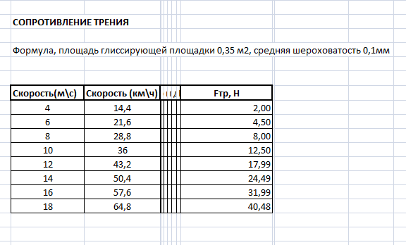

Для доски
Вложение 2976
А у тебя смоченная поверхность со скоростью не уменьшается?
Не стал учитывать, хотя можно оценить приблизительно сокращение площади лт скорости.

Я как-то считал полное (трения + волновое) сопротивление для глиссирующей пластины по методике Савицкого, некоторые результаты на форуме КиЯ были выложены, в том числе пропорции между волновым и трения.
Круто.
На 8,1 глиссирование начинается?
А какие исходные данные использовал? К трения какой? Угол атаки какой? И постоянный ли?
В качестве "судна" бралась плоская прямоугольная пластина (или ящик), для таких пластин существует достаточно много экспериментальных данных, которые обобщены и переработаны в методику Савицким (США) в 1964 году. На западе этой методикой пользовались и пользуются практически все проектировшики глиссирующих судов. Расчёт трения там тоже описан, без особых деталей, но это достаточно стандартная методика, вот например описание:http://adg.stanford.edu/aa241/drag/skinfriction.html для самолётов, можно и для катеров погуглить или литературу посмотреть, в том же форуме КиЯ. Угол дифферента менялся по мере изменения скорости. Основная модификация методики Савицкого в моём расчёте заключалась в том, что на данной скорости считались и сравнивались сопротивления при разных углах дифферента и выбирался такой дифферент, которому соответствовал минимум сопротивления. Поскольку у доски, в отличие от катера, центр тяжести не фиксирован, его можно сдвигать вдоль доски в достаточно широких пределах.110 - вес, 0.6м - ширина ящика. Всего расчёты сделал для веса, кажется от 50 до 110 через 10 кил, ширина от 0.5 до 1.0 м, нижняя граница скорости выбиралась по критерию применимости методики, верхняя, кажется 20 м/с, но интересовал именно пик сопротивления. Шероховатость брал рекомендованную для свежих стеклопластиковых поверхностей, точнее сейчас не упомню.

Я как-то считал полное (трения + волновое) сопротивление для глиссирующей пластины по методике Савицкого...
Сравним с тестами Дрейка (Старборд).
У вас пластина без плавника!, поэтому для нее ожидаем рост "сопротивления трения" и падение "волнового" сопротивления, хотя и не факт (при точном эксперименте), имхо. А вот расчетный квадратичный рост не профильного сопротивления (сопротивления трения) на глиссировании - нонсенс.
Ну есть же (опубликованы картинки, графики) линейной зависимости роста Лифта/Драфта!!!??? от угла атаки (дрейфа) профиля НАСА. И это сопротивление - основное и имеющее практический смысл при рассмотрении наших режимов глиссирования.
Сопротивление трения вначале падает, потому что уменьшается смоченная поверхность и обтекание пластины на низких скоростях ламинарное. Потом оно начинает возрастать, потому что растёт коэффициент сопротивления по мере турбулизации погранслоя, а площадь смоченной поверхности уже уменьшается слабо. Квадратичный рост сопротивления в автомодельном режиме, когда коэффициент сопротивления становится практически постоянным - это фундаментальное правило в гидродинамике. На минуту подавите неприятие "заскорузлой олдскульной теории" и напишите формулу для сопротивления, Михаил, или ответьте на вопрос - что такое коэффициент сопротивления.
То, что перед горбом идёт некоторое снижение сопротивления - действительно не вполне нормально и не очень реалистично. Тут необходимо пояснить, что никакого "водоизмещения" нет, то есть тело поддерживается на поверхности только гидродинамическим давлением - так принято в методике. При этом полная длина "ящика" была для единообразия принята постоянной и равной 2.5м для всех ширин и нагрузок. Чтобы такая узкая и относительно короткая поверхность на малой скорости "держала" 110кг угол дифферента при начальной скорости ~ 1,5 м/с (без помощи архимедовой силы) должен быть очень большим. Примерно то же, что мы имеем при старте с воды на синкере - вначале надо упереться в доску "будь здоров", потом когда она уже начнёт всплывать из-под воды (где-то уже обсуждалось) сопротивление уменьшается до начала горба перед глиссированием. Если бы длина доски была больше, то такой дифферент был бы не нужен и начального участка со снижением сопротивления не было бы. При меньшей нагрузке и /или большей ширине такого начального падения сопротивления не наблюдалось.
