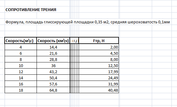

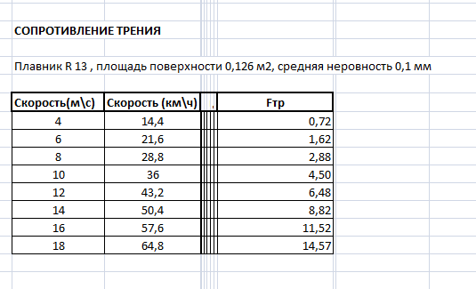

Название: плавник трение.PNG
Непрочитано 01.04.2011, 00:17
#326
amigo
Аватар для amigo
Sail Number: Ekb 96
Location: СПБ
Для доски
Название: трение доска.PNG

А во что конкретно не веришь? В то, что сила трения растет пропорционально квадрату скорости?
