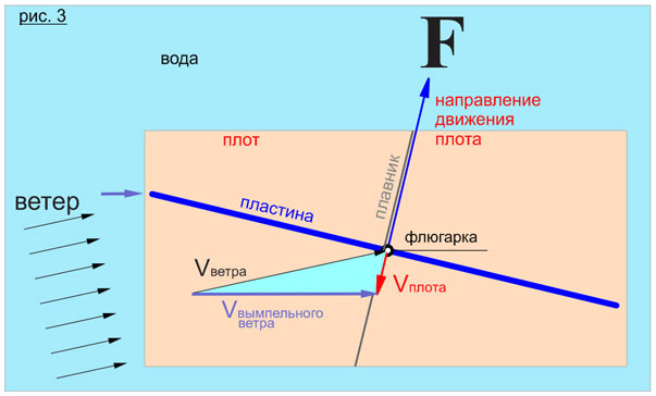

Я как здравомыслящий чел хочу рисунками подвести ответ под уже давно решенную задачу - что не только яхты, но и плотик в тазике сумеет плыть "против ветра".
(Дело экспертов и фанов найти принципиальные уязвимости моих построений, желательно, доступным для любителя языком.)
Итак, после второго рисунка выяснилось, что как только плот начнет движение в направлении силы F, так ветровое обтекание пластины изменится на вымпельное (суммарное) и что именно вымпельный ветер надо учитывать как причину движения плота. Так?
Хорошо. Поправим рисунок. Повернем вентилятор чуть более поперек пластины так, чтобы флюгарка на пластине показала горизонтальность направления результирующего вымпельного ветра:
Теперь, вроде, новый треугольник скоростей стабилен, плот может устойчиво двигаться в направлении силы F со скоростью Vплота, естественно, не равноускоренно, так как ... куда деваться от сопротивления движению со стороны воды и воздуха?

а почему на рисунке вектора Vплота и "направление движения плота" смотрят в противоположный стороны?
Стандартный векторный прием сложения скоростей.
(Частный случай: едешь по ветру (например, на велосипеде) со скоростью ветра - вымпельный ветер равен нулю и, наоборот, - ... машины с одинаковыми скоростями при лобовом столкновении испытывают удвоенную скорость соударения...)

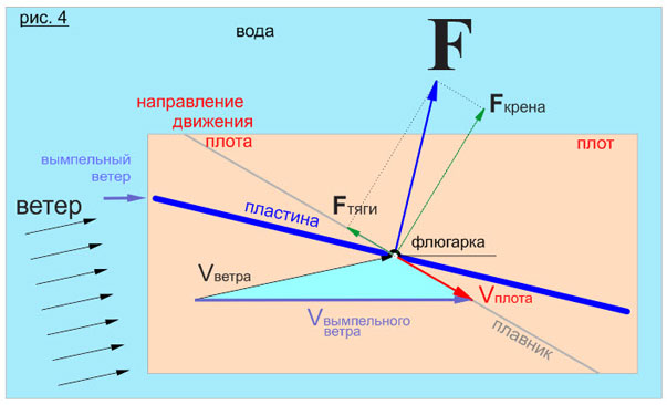

Пока народ подтягивается с отдыха, завершу урок рисования четвертым рисунком.
Вспомним про первый и сравним их.
Рис.1
и
Рис.4

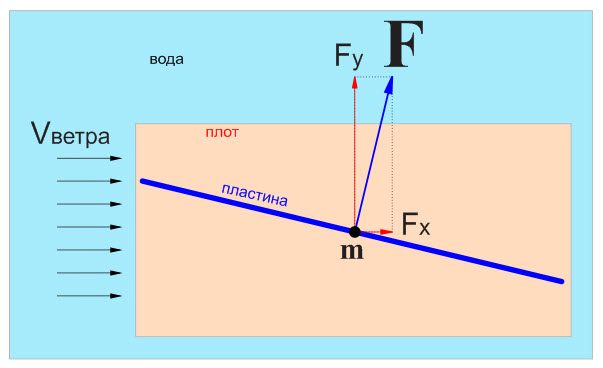

Первая пикча иллюстрирует создание на (обычно, рассматриваемой неподвижной) пластине-профиле аэродинамической силы F, которую допустимо, например, равноценно заменить двумя силами, перпендикулярными друг другу.
В авиации принято изучать процесс обтекания и оперировать в терминах подъемной силы Fy и силы лобового сопротивления Fx.
В яхтинге (в контексте поставленного вопроса) более удобно раскладывать силу F в направлении движения яхты и поперек движения. Соответственно, на силу тяги Fтяги и силу крена Fкрена...
Таким образом, нет никакого парадокса в том, что на Рис.4 наш плотик в тазике может двигаться под действием Fтяги - проекции силы F на плоскость плавника. Если проекция не нулевой величины, то вполне легитимно движение под углом в 43 градуса к направлению истинного ветра, как на рисунке...

Попробую порисовать немного:
Беру тазик с водой, кладу на воду тонкий деревянный плотик. Предварительно на нем по центру прикрепляю вертикальную металлическую пластину. Ставлю вентилятор (с решеткой) так, чтобы поток воздуха был похож на реальный истинный ветер, без явной круговой турбуленции.
Замеряю направление движения плотика с "парусом".
Вопрос экспертам.
Плотик будет стремиться двигаться прямолинейно в направлении действия силы F?
(m - центр масс)
Ответ.
Нет не будет. Хотя здравый смысл говорит нам, что аэродинамическая сила должна быть приложена в центре пластинки, как это и изображено на рисунке, но на самом деле она будет приложена в совсем другой точке. Какой именно - зависит от отношения высоты пластины к её ширине. Если это отношение большое, то точка приложения F будет находиться примерно в четверти ширины пластины от её наветренной кромки, если маленькое, то между 1/4 ширины и срединой, но точка эта всегда смещена к передней кромке, за исключением случая, когда пластинка расположена строго поперёк ветра. В последнем случае положение точки даже на неподвижной пластине и самом ровном ветре будет постоянно меняться, смещаясь то влево, то вправо от средины.
Итак, вследствие того, что точка приложения F смещена от средины пластины и от центра масс m, плот начнёт разворачивать по часовой стрелке, пластиной поперёк ветра. Поскольку в начальный момент плот был неподвижен по отношению к воде, то и гидродинамической силы ни на плоту, ни на плавнике не было. Она возникнет сразу после начала движения, и та часть, которая будет создаваться на плавнике, также будет расположена между четвертью и срединой плавника, ближе к той кромке, которая движется быстрее.
С плотом несколько сложнее, точку приложения и направление гидродинамической силы на нём определить не так просто, как на пластине, однако можно не сомневаться, что и точка приложения, и направление будут непрерывно меняться, в зависимости от параметров движения плота. Для плота без плавника эти изменения, впрочем, будут незначительными, так как плот при малых скоростях тело плохообтекаемое, это означает что при любом направлении движения плота гидродинамическая сила на нём будет направлена почти точно против движения, против вектора скорости плота. Если же плот оснащён плавником, то он будет просто тормозить движение, добавляя гидродинамическое сопротивление системы плот-плавник, на плавнике же при движении сила будет направлена в основном перпендикулярно его плоскости. Однако, поскольку приложена эта боковая сила, как уже отмечалось, будет не в средине плавника, то в процессе движения она, так же как и сила F на пластине-парусе, будет стремиться развернуть плавник с плотом поперёк его текущего направления движения.
В результате мы будем иметь не красивую картинку, где гидродинамическая и аэродинамическая силы приложены в одной точке (то есть строго одна над другой), а совсем не красивую картинку, где эти силы, точнее их проекции, приложены в разных, меняющихся со временем точках, и направлены под достаточно произвольным и меняющимся со временем углом друг к другу. То есть, всесто прямолинейного и равномерного движения мы имеем непрямолинейное и неравномерное движение, с вращением всей системы то в одну, то в другую сторону.
Пусть так.
Ну, что же, флаг в руки. Туру Хейердалу это в своё время не удалось сделать со своим плотом. У Мархая можно поискать ответ - почему. Но ведь это было давно, а следовательно - неправда, не так ли?
Точно, вымпельный ветер - рулит.
Прально, никуда от него не денешься. А вот с устойчивостью движения - неувязочка вышла, как я уже выше объяснил.
Правильно, в смысле существования сопротивления?
- Что мешает нам разместить пластину и плавник с учетом "замечаний" так, чтобы минимизировать динамические вращательные моменты?
- Что мешает сделать плотик с пластиной и плавником с минимально возможным сумммарным сопротивлением? Мы ж не за скоростью щас гонимся? Или это в принципе невозможно?
(Хейердал специально делал максимально примитивный, неуправляемый снаряд, ха-ха. Если б он строил пирамиды, то тоже специально напортачил бы, имхо. )
Так надо мне перерисовывать плотик с учетом критики или "на глаз" поверим, что схема сработает и он поплывет "против ветра"?
Да, только в этом смысле. Устойчивого же движения мы не получим.
То, что точки приложения сил на пластине и плавнике меняются в зависимости от угла атаки.
Плот - это судно. Любое движущееся судно неустойчиво - оно не способно сохранять первоначальное направление движения. постоянно норовит уйти в сторону. Если сами не пробовали, спросите у ALEX3M. Парус-пластина - аналогично: сначала норовит развернуться поперёк потока, а потом болтаться туда-сюда или крутиться. Можно сделать систему из судна и нескольких парусов с разными углами атаки, (типа иола) которая хотя и будет неустойчива в принципе, но колебания направления движения её будут ограничены небольшим углом, 10-20 градусов, то есть плот будет "примерно" следовать нужным курсом, то приводясь слегка, то уваливаясь.
Короче, хотя бы рулевой нужен.
Мешает, как обычно, стремление к простоте, которая с одной стороны сродни гениальности, а с другой - хуже воровства. Сравните первую картинку с последней - рисунок слановится всё сложнее и подробнее, то что вначале казалось несущественным по ходу разбирательства обретает значение. Конкретно для плотика снизить сопротивление мешает большая ширина, которая в водоизмещающем режиме это сопротивление увеличивает. Заставить плот лавироваться в принципе возможно, но размеры плавника будут чудовищные, а скорость мизерная. Здесь мы имеем такой порочный круг: малая скорость (за которой мы не гонимся) приводит к низкой эффективности работы плавника, который в результате при небольшой подъёмной силе имеет большое сопротивление и вынужденно большой угол дрейфа, который может быть настолько большим, что боковой дрейф плота будет съедать всю высоту, которую плот бы набирал при этого дрейфа отсутствии. Ситуация примерно такая, как у новичка, который вроде бы поставил доску под правильным углом к истинному ветру, и вроде парус держит правильно, а высоту доска никак не набирает - прётся себе вбок, хоть тресни.
Зачем обижать Хейердала? Он пытался сделать не максимально примитивный неуправляемый снаряд, а точную копию плота древних обитателей южной Америки, на основе имевшихся у него исторических документов, в том числе рисунков таких плотов. На этих рисунках плоты имели несколько швертов, которые, предположительно, и использовались для управления. Хейердал предположил даже, что благодаря швертам плоты могли лавироваться, но экспериментальная проверка это предположение решительно опровергла. Правду сказать шверты эти имели сравнительно (с площадью ватерлинии плота) небольшую площадь.
Без рулевого - определённо поплывёт, только не против ветра, а по воле ветра (и волн), так как и положено вести себя любому неуправляемому объекту на воде. С рулевым же может и пойти в лавировку, но для этого лучше не рисунки рисовать, а прикинуть гидродинамическое качество плота с плавником и аэродинамическое качество пластины.

2. Подмена понятий и опять плавный уход от вопроса.
Я погуглил и нашел, что под "винтопрулем" понимается ... вертолет.
Далее, задан простой вопрос и хочется получить простой ответ - типа, "ДА", может ехать против ветра.
Никакие другие углы меня не интересуют.
И причем тут парусные суда? Заглядываете дальше и прогнозируете сравнительную "эффективность"?
Вы хотите сказать, что сравнимая, например, по габаритам, лавирующая модель яхты выйдет на ветер быстрее модели "моего" катамарана, движущегося строго против ветра?
Линки в студию в качестве доказательства, плиз.
Мне кажется, что я выразился достаточно определённо: раз есть действующее судно, то конструкция вполне работоспособна. Необычные суда не делают, не изготовив предварительно модель и не проверив её работоспособность. Чтобы не быть заподозренным в очередном уходе от вопроса, заявляю: да, такое судно будет двигаться прямо против ветра, набирая высоту со скоростью больше нуля.
Про винтопруль - спасибо, я и не знал, думал, что это он сам такое слово забавное придумал.
Будет ли такое судно иметь большую VMG, нежели сравнимый по размерам парусник мне не очень интересно. То, что конструкция хотя и работоспособна, но не жизнеспособна, на мой взгляд вполне очевидно, иначе бы они мелькали чаще, а не стояли бы на пыльных задворках после "удачного" эксперимента.

... А вот будет ли лавироваться плот - лично для меня вопрос спорный, даже если снабдить рулевым и рулём, но не ставить его на поплавки, ролики или колёса...
Я думал, вы легко абстрагируетесь и не заметите большой разницы между моим ноунейм "Плотиком" и ... , к примеру, яхтой "Оптимист".
(Я просто попробовал немного по-своему порассуждать, помочь другим прочувствовать физику движения, при случае - обратиться к книжкам...)
