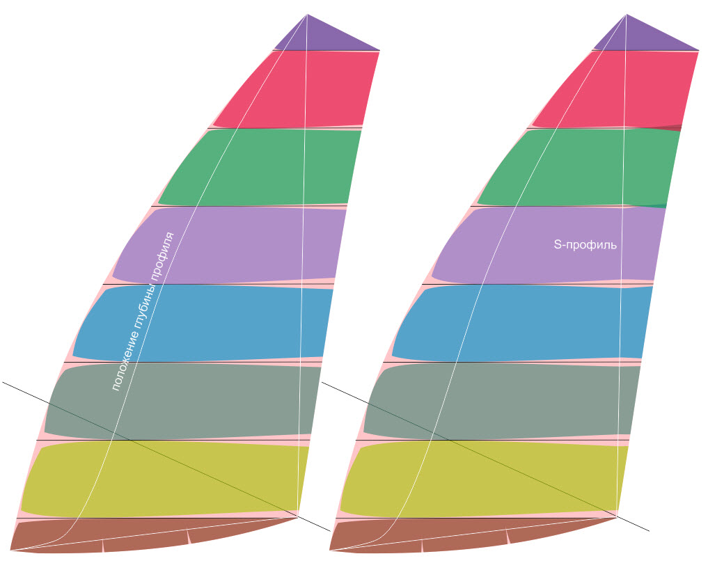

На левом парусе рефлекс-профили задуманы конструктором только наверху серпа, а вот на правом - уже по всей задней шкаторине.
Картинки взял с этого сайта.
Инноваций много.
И не говорите. Сайты производителей это вообще кладезь революций и новых эр, каждый год по нескольку штук случается.
Например, для поддержания задуманной формы профиля пришлось усложнить систему изгиба и удержания лат.
(Изучайте сами. )
Текст на картинке говорит, что теперь центр приложения сил Цаэро настройками можно перемещать так, как надо и как хочется.

Придется показать на картинке:
Слева - демонстрируется схематично принцип закладок для традиционного паруса, справа - для рефлексного.
Если сшить цветные полотнища, то парус получит конструкцию по варианту 2. Никакими натяжениями, загибом мачты вы не уберете закладки "заложенные" в профиль.
На правом рисунке закладки преусматривают избыток материала в районе треугольного серпа. Этот избыток может быть выбран только твистом ветра.
Т.о., как я захочу, так и сделаю.
И твист могу получить аж с самого лба паруса. Теперь, полагаю, догадаетесь, как изменить конструкцию закладок или для вас лично разжевать надо?

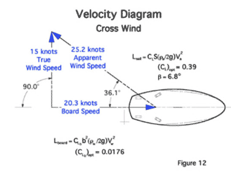

Крутка ветра есть всегда, больше или меньше. Факт.
На скоростях, превышающих скорость истинного ветра, крутка вымпельного ветра больше 20!!! градусов. Вот и парус надо крутить на такую же величину и даже больше, если не справляешься с креном. Факт.
Можете не верить.

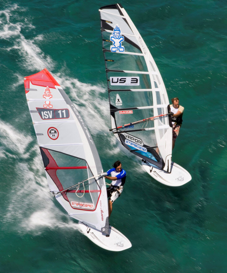

Например тут (смотрим на положение гиков по мачте, на стойку)
синяя тушка (подветренный) имеет более закрытую заднюю шкаторину, чем бежевая.
У бежевого видны расслабления на верхушке задней шкаторины - перетвистованный парус.
Вердикт - с усилением ветра бежевый получит недостающее сейчас преимущество перед синим.
Пока вы перекидывались теоретическими мусором (уж извините за грубость), я почитывал в ожидании драчки)) Смотрю клиент созрел... Теперь хочу кинуть камень.
Как серьезный человек, вернее претендующий на оную, может по статичным фотографиям делать выводы, тем более не зная ТТХ гонщиков и их персональную технику?? Да какая стойка?! Профанация! Чистейшей воды! Приходите на воду и покажите свои выкладки на практике лучше! Тогда и уважуха и почет))... А не только перед начальными классами пальцы гнуть!))
Булыжничек однако... ловите)
Я уж лучше на этих статичных гонщиков посмотрю, чем на наших расейскоболотных на практике...
Так что, ловите свой булыжник обратно...
Если это ко мне, то что не так я сказал?
А из голого текста смысла больше, John?
Ты по фоткам можешь больше сказать? - Говори.
Скажи, что там паруса отстой, что доски разные, что тушки разного веса, что они в разной фазе глиссирования, поэтому давление на парусах разное и задняя не отражает нагрузок..?
Не молчи.
Я фотку и "мусор" ... вываливаю, чтобы оппонент не гнул пальцы дипломатической демагогией и передергиванием, а подверждал слова фактами. Только не такими, что объемный профиль хуже мягкого на малых скоростях, потому что такой же ботаник фриц провел эксперименты и перепутал страницы.
Кому нужна такая истина?
До крыла БОР уже имел традиционный мягкий грот. Его размеры и центровку смотри на моем эскизе.
Когда боровцы поставили крыло, то оказалось, что стаксель нафик не нужен. И без него все в шоколаде...
Внешний вид крыла поражал как размерами, так и угловатостью формы...
Два дизайнера, работавшие с ранее победившим в Кубке Америки 60 футовым катамараном и бывшие пионерами в этой области, в 2008-м были приглашены в БОР. Остался один, так как второй был перекуплен Алинги и уговорен работать с софт парусами, согласившись с аргументами швейцарцев, что затея с крылом более утопическая, чем выигрышная.
Оказавшись битым, сам Бертарелли по достоинству оценил впечатляющий успех команды Эллисона.
Соглашусь, что сравнивать тримаран с доской не совсем корректно. Я и не сравниваю.
Но законы теории одинаково работают и там и там. И успех приходит к тому, кто ищет...
Проштудируйте интервью досочника Дрейка.
Там масса интереснейших досочных фактов, там есть объяснение тому, например, как родилась SB Формула, как ошибочно самому "летчику" Дрейку представлялось, что "длина рулит", что длинные доски одного литража с широкими должны иметь неоспоримое преимущество. Интуиция коллеги, проведенные натурные опыты опровергли эти и другие традиционные взгяды на аэро- гидродинамику доски. Накопившаяся экспериментальная база дала направление поиска и коррекции "теории крыла" применительно к "системе с нежестко несущим парусом" (к доске).
А то некоторые передергивают анализ Дрейка, не вникнув в удивительные факты, говоря, что
У Дрейка приведены данные для трёх курсов (f12, f13, f14), на каждом курсе главный вектор аэродинамических сил будет свой, соответственно и гидродинамическая сила будет другая и стойка в целом на каждом курсе тоже будет своя, хотя отличия в стойке на первый взгляд незначительные...
Вот я свел воедино три картинки (f12, f13, f14).
Направление вымпельного ветра на них - ОДИНАКОВО.
Какие курсы изучались - также видно (лавировка, галфинд, бакштаг). Сила ветра 15 узлов...
Что еще там видно?
ЦЕНТРОВКА ПРАКТИЧЕСКИ ОДИНАКОВА ДЛЯ ТРЕХ КУРСОВ!
(Направления главных сил одинаковы и т.п...)
Как у БОРа на Кубке Америки 2010 - в лавировку и на полнике...
Мне нечем хвастаться, ни знанием физики, ни аэродинамики... Я придерживаюсь прагматичного в практическом применении подхода. Т.е. если хочется формул и понимания физики, то проще спросить тех, кто имеет такой опыт и доказал на деле способность его применять. Я не встреваю в ваше обсуждение сил и приложений... я обращаю внимание на ложные доказательства. Конкретно, по фотографиям. Это конструкция динамическая и может изменятся во времени очень быстро, практически не заметно глазу, но затвор фотоаппарата быстрее и может зафиксировать. Но это фиксация, вырвана из контекста, не несет смысловой нагрузки. По отдельным моментам, в основном характерным, конечно можно что то увидеть. Но не в данном примере. Это же гонка... Там можно надергать сколь угодно много всяких поз, и состояний паруса. И даже видеозапись не позволяет заглянуть достаточно глубоко! Потому что куча нюансов влияющих на скорость, попросту не видна. Внешне все может быть вполне идентично. И легко может быть наоборот, когда внешне "неправильно" настроенная матчасть поедет быстрее в руках "правильного" гонщика.
Я лишь указал на неприемлемость использования фотографий для доказательства каких либо выкладок. А почему бы вам у Бари Спанера не спросить, скажем?
С какой целью только? Фетиш?
А что уж наши Давиденко, Макаренко, Полещук и т.д. настолько плохи, что поучиться нечему?
