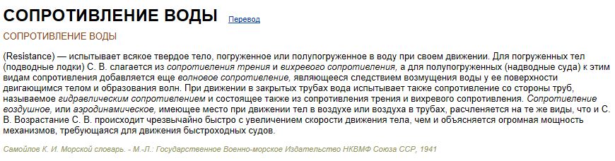

А вот с этим не соглашусь, подводная лодка не поедет быстрее надводного корабля.
Твоего согласия не требуется. Так есть :) только параметр "глубина погружения" присутствует.

Всё верно, именно поэтому надводная скорость ПЛ ниже подводной

Я сгласен, что надводная часть создает волны и тормозит из-за этого, тогда получается, что серфинг на подводом крыле будет самым быстрым, если удасться решить проблему устойчивости и разгона. Но видимо это пока решить не удается. Все существующие яхты и серфинги на подводных крыльях пока не могут составить конкуренцию формуле или обычным серфингам в сильный ветер.
