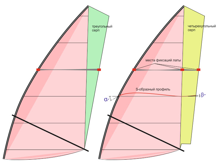

В авиации давно придумали рефлексные профиля - S-профиля, с обратным изгибом на конце (reflex- обратный изгиб).
Безхвостым самолетам-крыльям 40-х годов иначе трудно было получить качественный устойчивый полет, с "нулевым моментом вращения" (тангаж) - по авиационной терминологии.
Вот и в доски пришла эра рефлекс камбер=S-образных парусов.
На левом парусе рефлекс-профили задуманы конструктором только наверху серпа, а вот на правом - уже по всей задней шкаторине.
Картинки взял с этого сайта.
Инноваций много.
Например, для поддержания задуманной формы профиля пришлось усложнить систему изгиба и удержания лат.
(Изучайте сами. )
Текст на картинке говорит, что теперь центр приложения сил Цаэро настройками можно перемещать так, как надо и как хочется.
Опять же не путаемся в терминологии ТВИСТа в современном понимании.
Тут в твисте заложены
- как теоретический разворот хорд паруса по высоте паруса (что напрямую не влияет на устойчивость движения доски, см. ниже),
- так и компенсация момента вращения профиля (Цаэро) относительно мачты - без участия тушки!
Уменьшает ли S-профиль (с S-закладками!) аэродинамическую силу на парусе и нужную нам составляющую - Fтяги?
Да.
Зато при такой, хотя и сложной в настройке конструкции, можно не боясь увеличивать площадь паруса!...

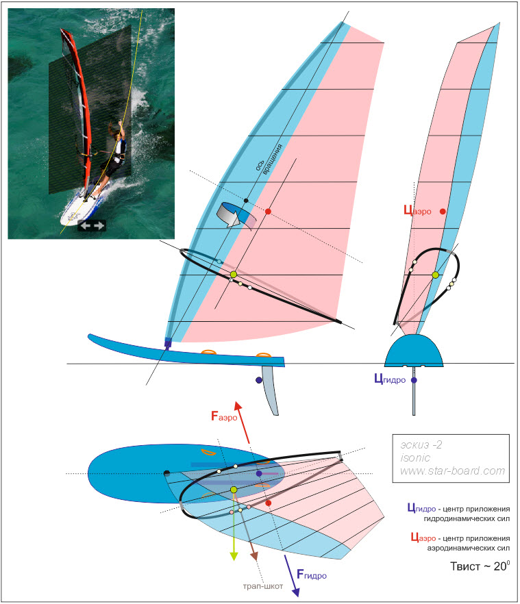

Надо вид чисто сверху, а на фото- вид сверху-сзади.
Аэродинамический фокус находится на одной вертикали с серединой трап.шкотов.
Гидродинамический- прямо под ним, около передней кромки плавника.
Гидродинамический фокус всегда жестко привязан к передней кромке плавника (если нет шверта).
Аэродинамический фокус же гуляет в несравнимо большем диапазоне (из-за наклона мачты, крена, угла атаки, отвала задней шкаторины и т.п.).
На эскизе 2 я чуть укоротил доску, по-прежнему оставляя парус плоским, внес суммарную крутку сечений примерно на 20 градусов (твист). Чтобы был виден этот разворот - посек парус сечениями.
Салатовым цветом выделил проекцию силы (тушки), которая на виде сбоку препятствует вращению паруса относительно мачты под действием проекции Fаэро (Fкрена).
В этом смысле черная секущая плоскость, проведенная через трап-шкот (на фотке слева вверху она параллельна оси вращения мачты), сомнительно для меня, что проходит через аэродинамический фокус, и, тем более, 100% не прихватывает гидро фокус. По кильватерному следу видно, что доска находится на уваливании...
Анализируя варианты построения эскиза 2, перечитав Дрейка, пришел к выводу, что только в частном случае теоретически возможна ситуация, когда главная плоскость (на виде сверху) проходит вдоль трап-шкота.
Но чтобы доказать это - надо рисовать в 3DMax'e или Автокаде...
Последний раз редактировалось skat; 05.10.2010 в 16:43

1. Гидродинамический фокус тоже перемещается вперед-назад в зависимости от дифферента и крена доски, а так же от скорости, когда меняется величина смоченной поверхности.
2. Аэродинамический фокус находится не в геометрическом центре паруса, а ниже
и ближе к мачте.
Непрочитано 06.08.2010, 10:21
#161
m-1
vskipper
Club: VSKRussia
и ближе к мачте.
Практически, только плавник препятствуеи дрейфу и Fгидро не может быть ближе к мачте, т.е. "между петлями", как говорят некоторые. Счет там идет чуть ли не на милиметры от передней кромки плавника.
Дрейк пишет, что расчитать положения центров приложения всех интересующих нас сил математически гораздо сложнее, чем определить искомые точки по фоткам.
Сам Дрейк рисует "аэродинамический фокус" вообще вне доски, за кормой (на видах сбоку и сверху). Чтобы не было момента уваливания вокруг "гидро фокуса".
В принципе, примерное расположени аэро фокуса он дает (ищет) как 40% по высоте и 35% (не ближе) по горизонту от мачты.
Еще один факт. Для режима глиссирования Дрейк выявил интересную статистическую закономерность, Fdrag/Flift=0.15-0.20.
По-нашему - соотношение между тягой и поддерживающей доску вертикальной силой - реакцией воды - остается постоянным в большом диапазоне ветров (6-20 узлов).
Направление сил, проходящих через фокусы, у Дрейка даже немного более "острей" на рисунке. (См. хроники.)
Поэтому я не понимаю, ALEX3M, где ты видишь у меня "геометрический фокус"?

То есть, в переводе на русский, центр аэродинамический и центр гидродинамический практически никогда не сопадают и всегда есть момент на поворот, который нужно компенсировать? И в подавляющем большинстве случаев это момент на уваливание?
Мне всё-таки кажется, что дело в непараллельности этих двух векторов, что приведёт к обязательному их пересечению в мнимой точке в пространстве вне ДП и даже вне доски, что и компенсирует сам момент, сохраняя, однако, общий баланс сил с учётом сил лобового сопротивления (в основном) в воде.
Так как малейший крен даёт существенное смещение лобового сопротивления от ДП, то это и даёт возможность держать стабильный курс. Так?
latad на форуме Ответить с цитированием
Непрочитано 06.08.2010, 13:30
#163
m-1
vskipper
Club: VSKRussia
То есть, в переводе на русский, центр аэродинамический и центр гидродинамический практически никогда не сопадают и всегда есть момент на поворот, который нужно компенсировать?...
Да. Кто лучше умеет делать яхтенную балансировку, тот и побеждает.
... И в подавляющем большинстве случаев это момент на уваливание?...
Нет.
Парусные суда всегда делали/делают(?) с небольшим моментом приведения. Так легче и безопаснее бороться с ветром в "передоз".
У досок все сложнее.
Рейс-борды всегда со швертами. Иначе невозможно резаться против ветра. Для них, чем выше конструктивно заложенный ВМГ, тем лучше. Похоже, что эти доски имеют врожденный момент приведения при выходе на штатный режим.
Плавниковые же доски имеют центровку, смещенную от середины доски в корму, на плавник.
В этом смысле они имеют тенденцию на уваливание, пока не выйдут на свой-другой штатный режим...
Не думаю, что так.
Непараллельность векторов-сил и разные точки приложения обязательно дадут... вращающий момент. Какая конкретно сила будет ему противодействовать, ваше мнение latad?...
Устойчивость движения доски/яхты обеспечивается устойчивостью действия сил и моментов. Все реально действующие силы можно разложить на три оси, в трех плоскостях и рассматривать процесс движения НЕЗАВИСИМО, в горизонтальной плоскости движения.
(Что и делает Дрейк, к примеру.)
Если вы считаете, что в горизонтальной плоскости движения есть и другие силы (кроме двух - Fтяги и равной ей проекции Fгидро), вызывающие движение доски - нарисуйте плиз. Или хотя бы опишите процесс: какие силы, где их точка приложения и в каком направлении нужно рассматривать их действие; попарно, конечно (сила действия=сила противодействия, момент действия=момент противодействия) ...
На подводную часть при глиссировании действует единственная ответная сила Fгидро (проекция), которую и нужно балансировать парусом в горизонтальной плоскости движения.
(Тушку можете рассматривать как физическую часть доски, как "материю" - в качестве элемента такелажа, например...)
И если проекция силы Fаэро на горизонт не совпадает с линией действия Fгидро, то разложим Fаэро на направление действия силы Fгидро и перпендикулярное.
Вопрос, какой момент сил под водой будет препятствовать этой "новой перпендикулярной проекции"? (Центр вращения-то у нас под водой незыблем.)
