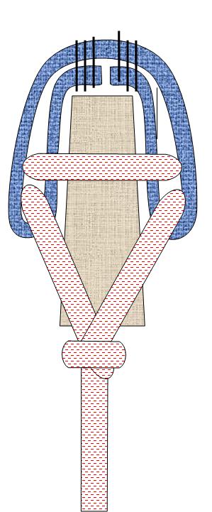

Это топ, да не тот. Не варио. Это так называемый "грибок". Он сам вставляется в пробку на топе мачты, имеющую вид перевёрнутой шляпы, то есть с углублением по центру. А у тебя на топе просто колпачёк без углубления. Если его снять и попробовать поставить вместо него "грибок", то он там будет болтаться и выскакивать. Тебе нужен типа такого, или самодельный сделать:
Тут (вид сзади) сининькая - стропа/лямка капроновая шириной ~20-25мм, чёрные - нитки, любого цвета, желательно толстые синтетические, розовое в крапинку - верёвка, которую ты просунешь в отверстие наверху паруса.
