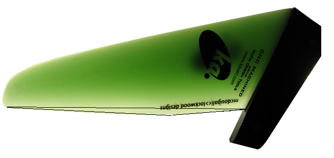

Перевод Селектовской агитки - как то так:
"Настоящее подводное крыло, дающее превосзодный контроль и обратную связь. Мы устранили лишний твист и увеличили флекс, чтобы предоставить вам скорость и контроль на самых полных курсах.Это яркий пример нашего полукастомного производства.
R07 предназначен для победы в гонках всех уровней, он мощный, большой площади, мимягкий и твистующий для достижения оптимальных характеристик. "
Есть в первоисточнике тройка ключевых моментов: словосочетание, похожее на разговорное, гоночное и два упоминания твиста.
Итак, фразе "you gain comfort and speed at extreme angles of super deep and extra high pointing."
я придаю такой смысл: "вы получаете комфорт и скорость в экстремально широком диапазоне курсов - от полного бакштага до острейшего гоночного бейдевинда."
И двойное упоминание "твиста" и жесткости плавника тоже не просто прочитывается.
Вначале говорится, что "We’ve eliminated excess twist and softened flex", т.е., что "исключили излишки твиста и смягчили плавник", а потом
"this powerful, full profiled outline gives fairly soft flex and twist for optimal performance"
пишут, что "придают адекватную, оптимальную гибкость и твист плавнику".
Не странно ли, сначала исключать твист, а потом его возвращать, как самоцель?
Третий момент также любопытно охарактеризован - "full profiled outline".
Так и хочется перевести как "плавник с мощным хвостом" (сродни обрезанным "каши" - в противовес усеченным треугольным).
Смысловые акценты перевода становятся понятнее?
Вот их и надо отслеживать и обсасывать (что, собственно, и делаем), логически продолжая рассуждения в заданном производителем ключе...

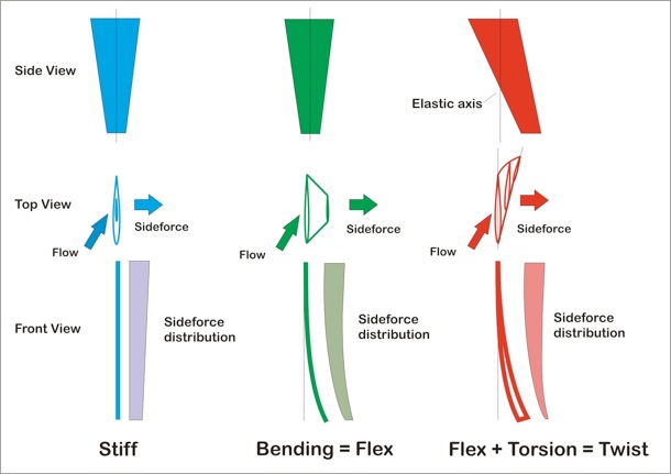

Михаил, о какой оси вращения идёт речь?
Имхо, нет никаких веских оснований считать, что крутка плавника будет происходить относительно оси, непременно проходящей через Цгидро, хотя, если кому-то захочется рассматривать крутку относительно этой оси, то он волен так делать.
Ну посмотрите же внимательно! (Картинка не моя - буржуйская.)
Там, где подисано - elastic axis. Вы к той оси не очень-то и прицепились критически? Стали усложнять свое повествование и придирки ("нано") осями, рассматриваемыми изолированно в аэродинамике, сопромате, .., астрономии.
Спору нет, вопрос-то про твист и флекс (крутку и изгиб) плавника был бы попроще для понимания, если бы мы видели, как ведет себя плавник под водой...
Тем не менее, ведь озвучиваются же разумные предположения такого рода?:
Давление набегающего потока его попросту скручивает вдоль потока. Это как твист на парусе. Не сказал бы что это плохо, скорее наоборот.
Были вопросы и риторические:
..то есть пытаются сделать "два в одном"? совместить различные свойства для разных режимов движения?
(Именно так - хотят универсальности от плавника.)

За счет приличного серпа по задней шкаторине получили возможность осознанно управлять твистом паруса.
Преимуществ получили больше, чем в "олдскульной классике".
Верхняя шкаторина со своим возросшим/добавочным индуктивным сопротивлением теперь не очень мешает, Ruus?
А еще вопросы такие:
1 На рисунке плавник 1 по-моему изогнется несимметрично - ближний конец сильнее, дальний слабее, т.к. если в исходном положении угол атаки одинаковый, а когда плавник начинает гнуться на ближнем конце угол атаки увеличивается, а на дальнем уменьшается, поэтому силы разные.
2 У основания плавника твист равен нулю, т.к. основание жестко зафиксировано в татле, а у конца плавника твист максимальный. Т.е. плавник скручивается винтом, добавляем сюда то, что плавник "отгибается" и получается, что на конце плавника возникает очень интересная и опасная плоскость, создающая сопротивление и прижимающую силу, которая: давит плавник в сторону дрейфа или разгибает плавник в прямое состояние? ...
Вопрос вот в чем: если делать конец очень жестким, чтобы он меньше скручивался (я просто не вижу ни одного плюса от этой крутки) на что это повлияет? На стабильность? Какое основное преимущество плавника, у которого большая скручивающая способность?
Было бы парадоксально видеть, как плавник стал бы прогибаться вовнутрь/по потоку своей срединной выпуклой частью.
Нам такие плавники - с обоюдовогнутым профилем - противопоказаны.
Вот в скоростных заездах "наветренная вогнутость" вполне допустима и может использоваться. И вполне ожидаю увидеть упоминание S-образного профиля скоростного плавника. Почему?
Да потому, что на предельных скоростях удерживать на курсе райдера плавнику приходится В ОДИНОЧКУ, практически без доски! И без мгновенно реагирующего "робота=авторулевого" сделать это не в человеческих силах.
Каким бы чувствительным и наезженным ни был райдер.

Итак. S-образность может быть заложенной в плавник жестко, а может быть реализованной и в виде правильным образом отваливающейся по потоку задней части кромки/серпа...
Паруса практически научились делать S-образными и почти внедрили в сознание серфового народа; научатся делать и плавники...
Таким образом, правильный
плавник должен гнуться вбок и скручиваться по потоку в тех местах, где мы ему должны помочь.
Цели:
- расширить диапазон применений,
- управлять процессом "настройки",
- придать курсовому движению комфортную мягкость и устойчивость.
Градиента нет.
Градиента изменения силы/скорости набегающего потока по длине плавника (по аналогии с парусом) - действительно, нет.
Но вот поведение плавника в потоке существенно различно в дисциплинах виндсерфинга. И характер теоретического твиста в дисциплинах РАЗНЫЙ!
Если в скоростных заездах, в слаломе, представим себе, что плавник колеблется относительно корпуса доски в своей боковой плоскости, то для ФВ картина принципиально другая: плавник своей средней и нижней частью (хвостиком) плотно сидит в воде и не имеет высокочастотных () боковых колебаний, а доска с райдером как раз и начинает получать импульсы от плавника-демпфера!
В зависимости от продвинутости плавника (его прочности, упругости, крутки) эти проявления амортизации и курсовой устойчивости будут проявляться и ощущаться по-разному. (Сорри. Описать как - не смогу. )
И водоразделом целевых свойств плавников можно предположить границу длины в ~ 45см и ... т.д., скажем.
В контексте таких рассуждений ожидать от материалов типа G10 (от фрезерной CNC обработки) чуда и перспектив применения в "нижней" границе плавников (т.е. длинных) - не приходится, как правильно подмечено...
