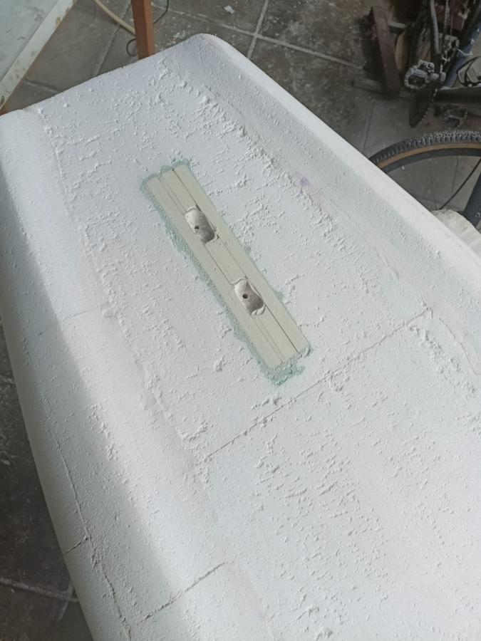

При плотности ППС 17кг\м3 - это 1.85/0.017=108л. Размеры будут 171 х 68 х 11. Узковато конечно, но может благодаря этому доска будет быстрее взлетать.

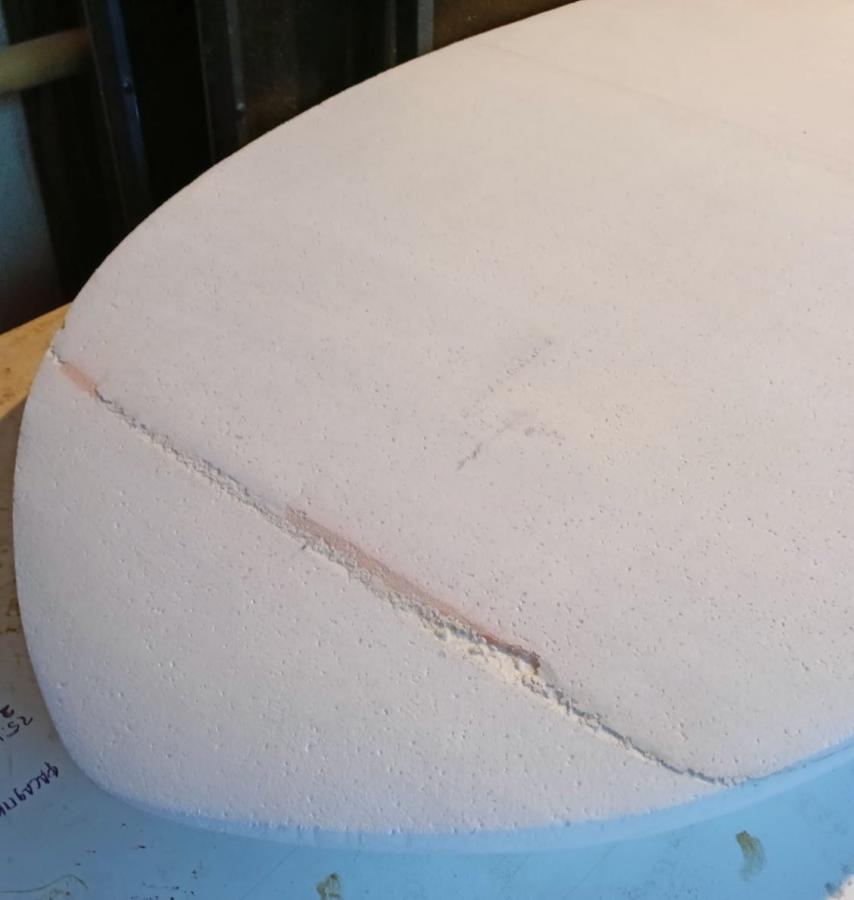

Таблетка склеенная из нескольких листов - это зло. А именно швы без клея.
Эти пустоты надо обязательно шпаклевать до ламинации. Я добавил в ПВА пенопластовые опилки и получилась "шпаклевка", которой легко заделать все дыры и можно шкурить не боясь повредить таблетку.

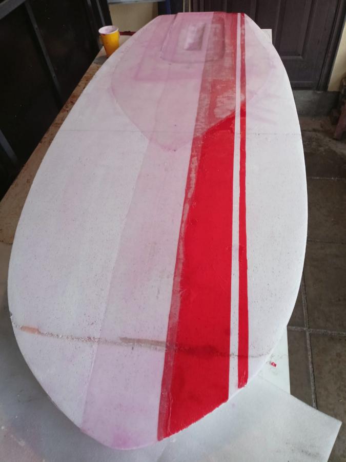

Хочу попробовать обойтись без гимморной окраски. Добавлю в смолу красителя.
Доска будет в девчачьих розово-красных тонах. Вместо краски приклеил на смоле красную бумагу.
Перед установкой диптатла усилил днище ленточным стрингером шириной 15см. и двумя слоями 200гр. ткани.

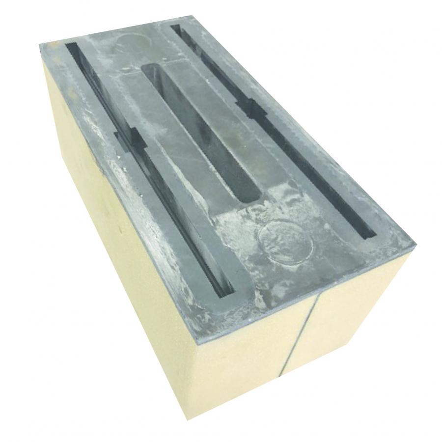

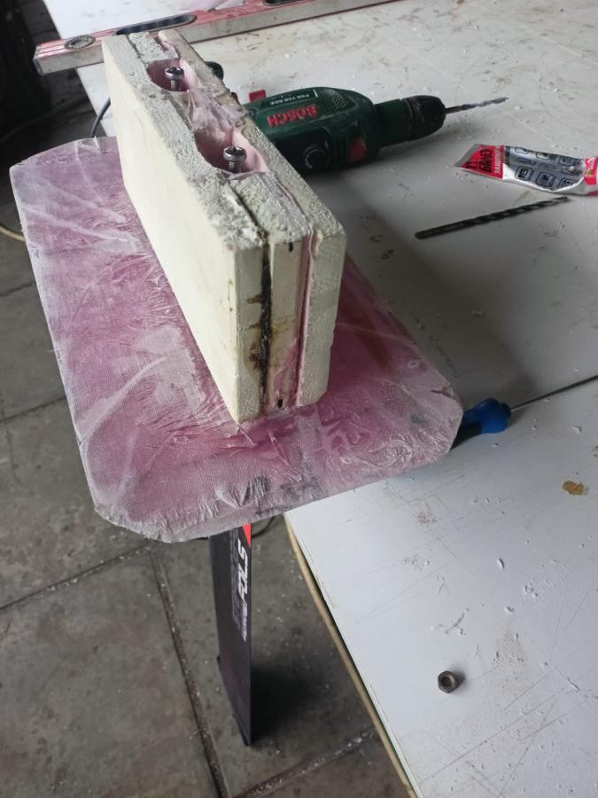

Пока ткань сохнет, расскажу как я делаю deep tuttle box. Я уже показывал в другой теме, https://raceyou.ru/showthread.php?t=39994&page=3
как я делал ДТ, но сейчас хочу сделать лайт версию.

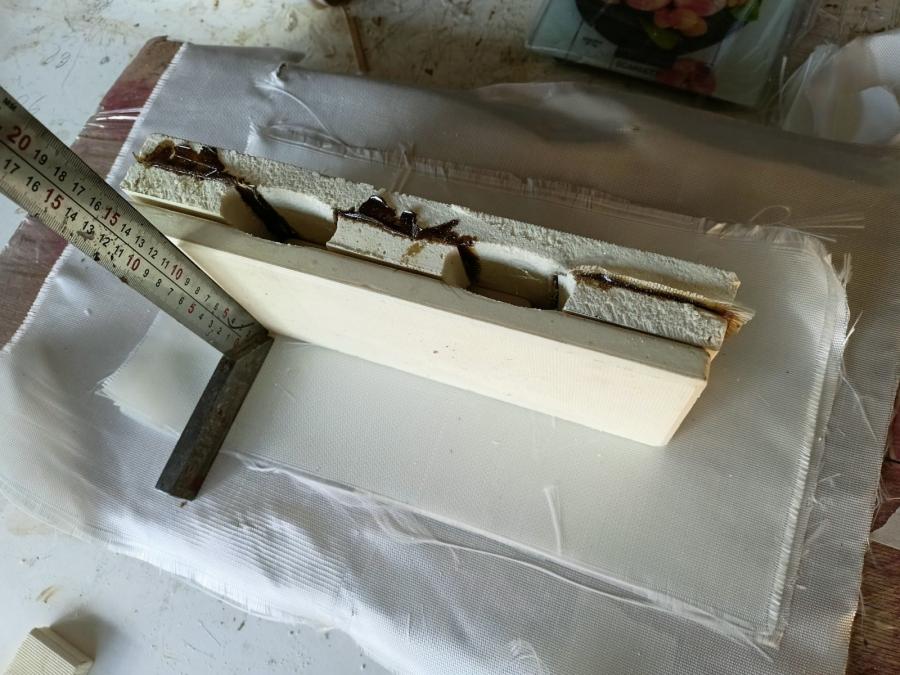

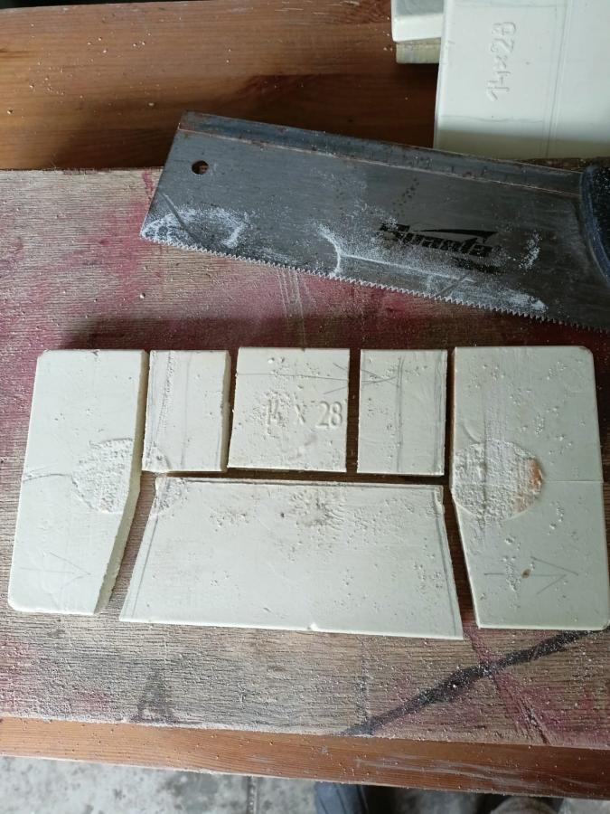

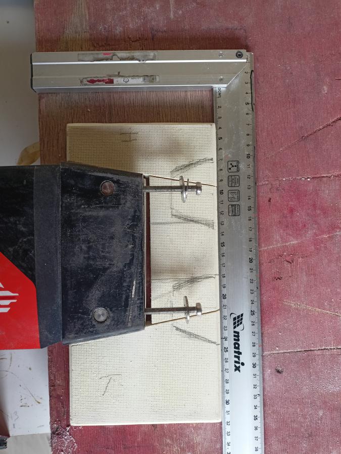

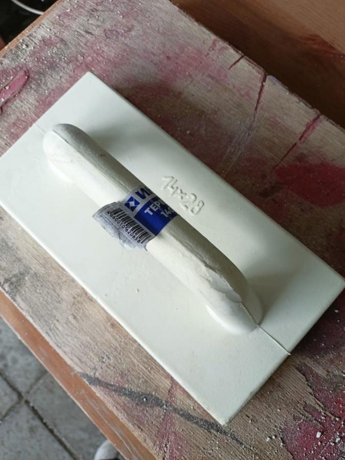

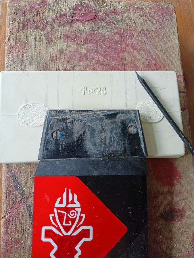

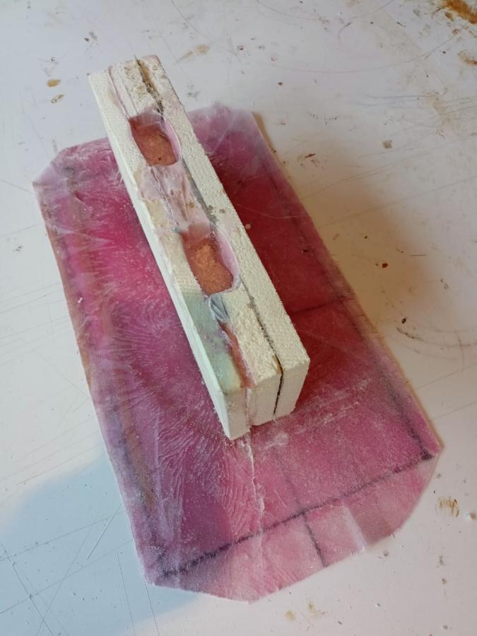

Итак, в Мерлене купил 3 терки по штукатурке размером 14х28см. Они из ППУ- легкие, прочные и недорогие. 450р. за три шт. Причём их толщина совпадает с диптатлом.
Спиливаем ручки , рисуем татл, а заодно и расположение будущих винтов.
Размечаем отверстия под головки винтов: у старборда -это эллипсы 6х3см . Режем.

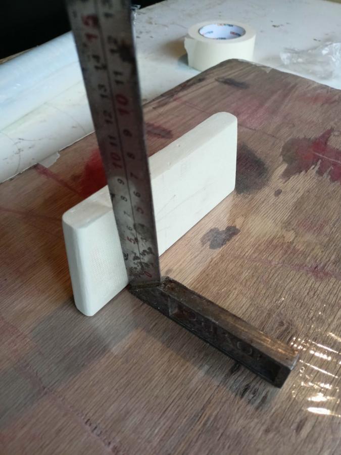

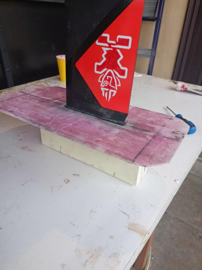

Склеиваем одну половинку. Прокладывая между частями с.ткань. Я клеил КДА. Она сохнет в два раза быстрее Карбона-лайт. Вырезаем эллипсы.
Прикручиваем к фанере с пленкой, на два черных самореза, болванку татла.
Еще раз проверяем всё вместе.

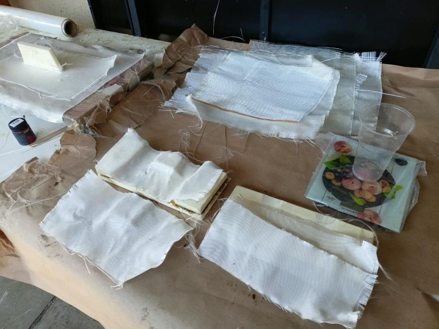

Обклеиваем татл
https://youtu.be/rpfZXUwUSpY?list=PL...ZRYBQUH_Ss&t=3

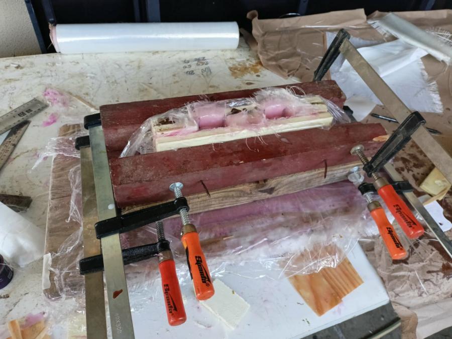

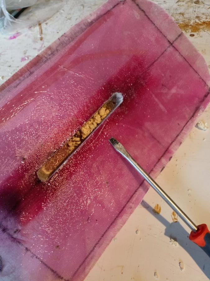

И перед тем , как склеить обе части, расширяем колодец, чтобы в нём поместился татл обмотанный тканью. Укладываем внутрь стеклоткань для связи с палубой.
Склеиваем обе части и зажимаем струбцинами. Не забываем подложить пленку, чтобы не приклеились бруски. Заливаем в эллипсы смолу, заполняя все пустоты. Но только не под завязку. На 5-10мм выше колодца. Нам ещё нужно место для крепления татла к палубе. Чтобы ткань держалась на стенках эллипс. отверстий, затолкайте туда плёнку.
Deep tuttle box весом 810гр. готов!
Выковыриваем болванку. Чтобы было легче это сделать, можно болванку перед оклейкой смазать чем то.
Проверяем.. Идеально))

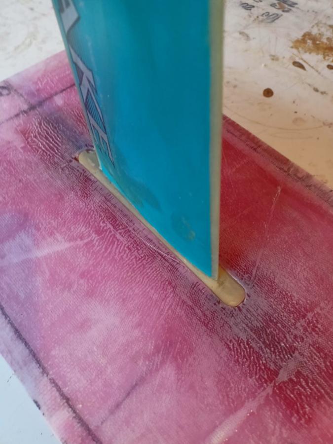

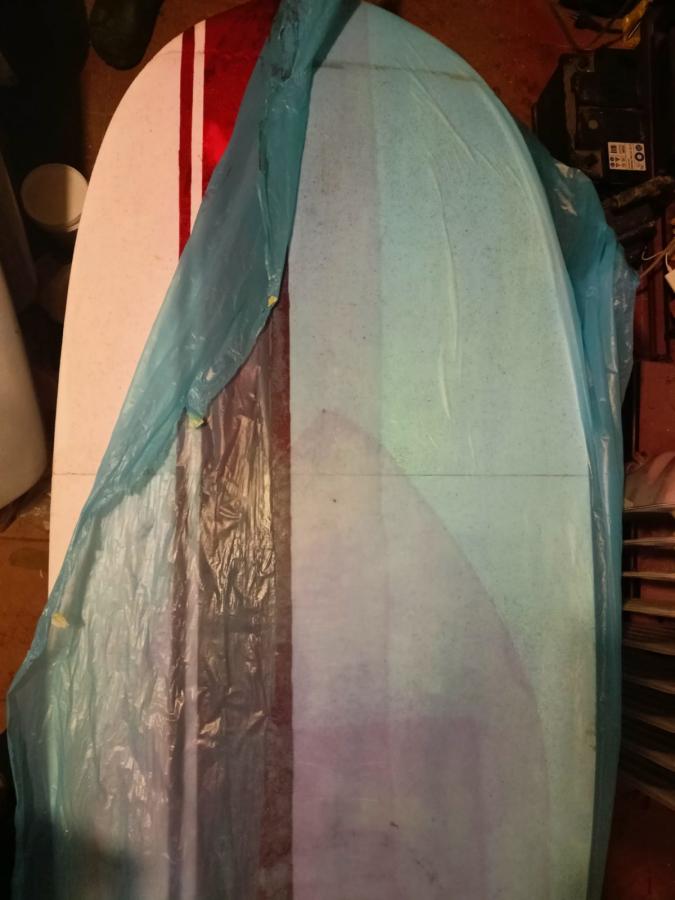

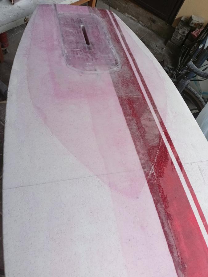

Гюльчатай, открой личико!))
Снял с доски перфорированную плёнку..
Мдаа, красота требует жертв... Странно, делал тест на совместимость этой бумаги со смолой - всё было ок.. Хотя , красная бумага оклеенная тканью только потемнела, а не оклеенная пошла пятнами. Думаю вряд ли красные пятна потемнеют, если будут заклеены тканью. Да просто заклею пятна куском бумаги. Под тканью цвет должен сравняться.

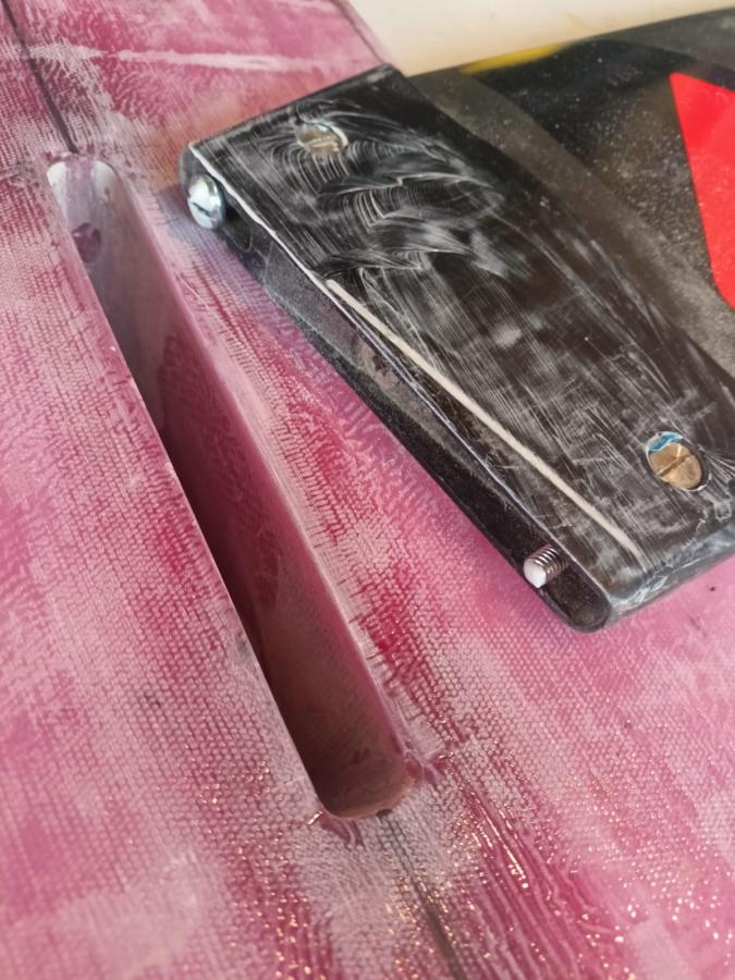

Вырезал отверстие под дт бокс . Смола еще липнет, хотя прошло уже почти двое суток. Причем толстые слои сохнут быстрее.

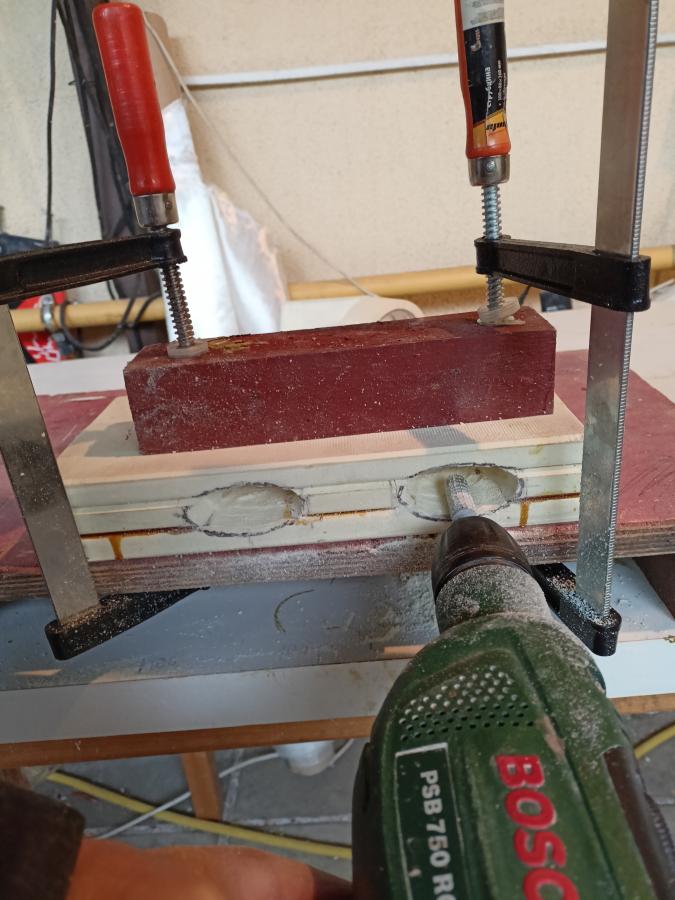

Перед тем как вклеить в доску ДТ, нужно просверлить в нем отверстия под винты.
Я смазываю винты кремом, и по отпечаткам в колодце сверлю насквозь.

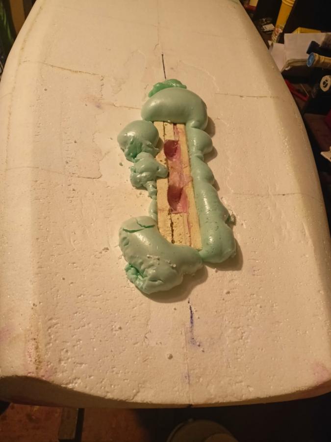

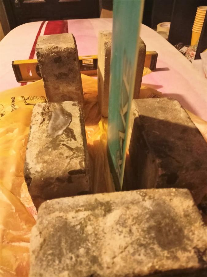

Теперь можно вклеить ДТ в доску. Делаю майонез (смола с загустителем) и клею только площадку, а когда высохнет, заполню все пустоты со стороны палубы ппу пеной.
Выравниваю по уровню доску, проверяю вертикаль, прижимаю всё это хозяйство брусчаткой.

Вчера запенил, но когда сегодня стал срезать, клей внутри был еще сырым.
С двух сторон обрезал смолу и пену- таблетка весом в 3 кг. готова к ламинированию.

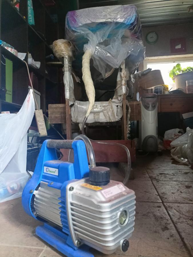

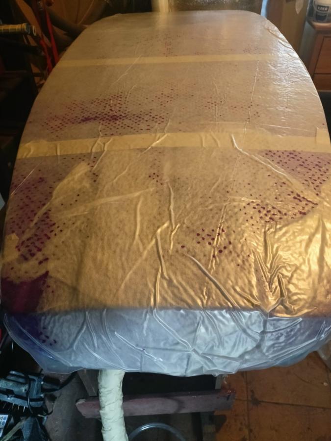

Оклеил днище двумя слоями 200г. ортекса, плюс усиление в р-не ДТ. 600гр. смолы. Не хватило впитывающей ткани и я попробовал вместо неё синтепон. Разницы не заметил, также хорошо впитывает. Вакуумный мешок сделал из рукава 100 полиэтилена . Один конец заклеил лентой -герметиком, другой, чтобы использовать ещё раз, обернул вместе со скочем вокруг шланга.
Включил насос. Минут 5 он выкачивал из пакета воздух, а потом задымил. Это нормально, плохо когда не дымит- где-то утечка.
