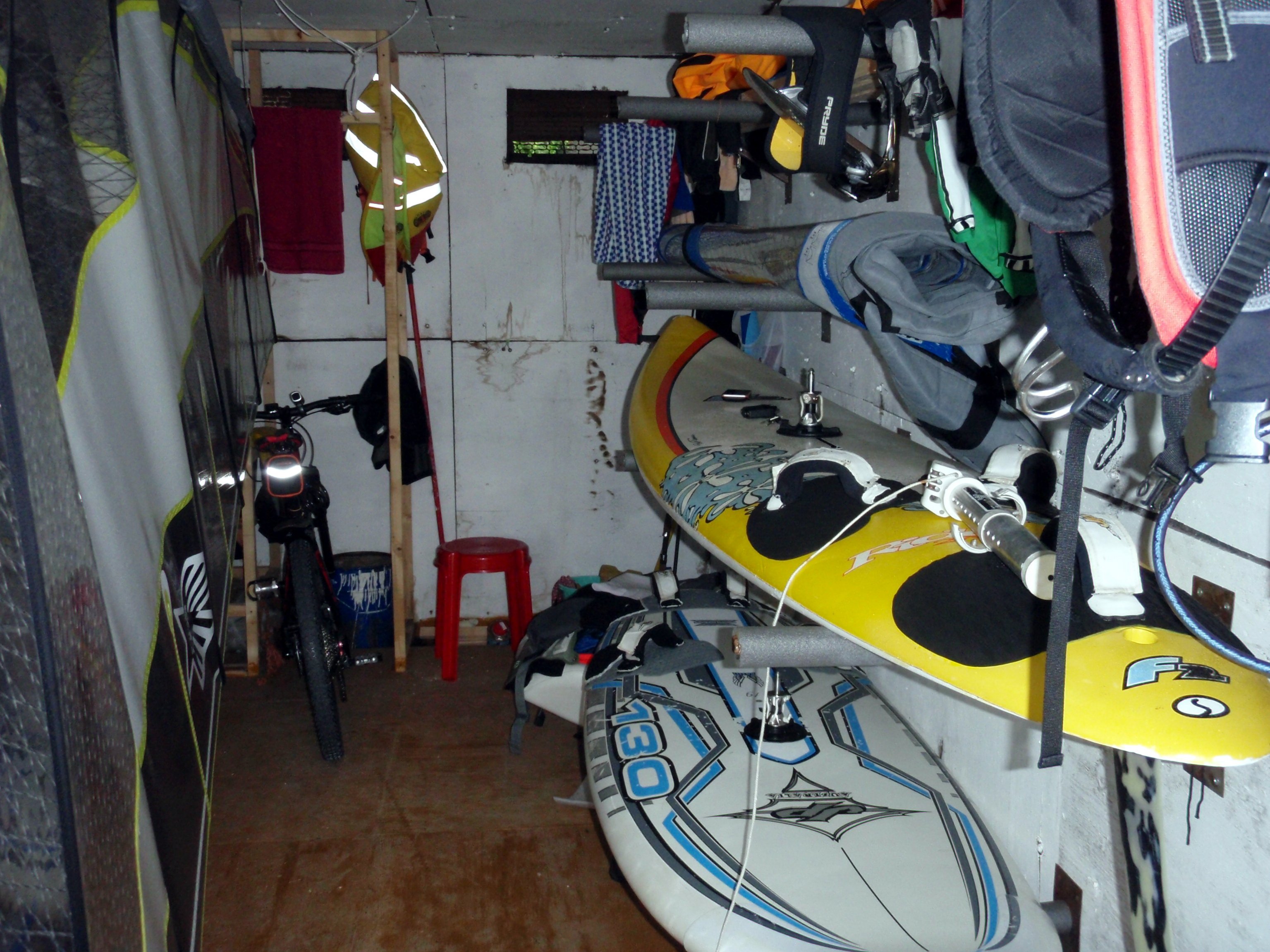

. У меня паруса хранятся в довольно таки сыром внутри и плохо проветриваемом контейнере у берега, но плесенью не покрываются, ни висящие под потолком (мачтой вверх), ни свёрнутые в рулон, даже если были мокрые.
У меня покрылся плесенью (швы на парусе) с натспуплением лета. Габаритов 20ф. контейнера не хватило, чтобы хранить развёрнутым 9.5 парус. Свёрнутый, даже не в чехле, он и за неделю не высыхает... грешу ещё на контейнер, т.к он был овощевозом в прошлой жизни, ну и споры плесени в фанерной обивке легко выжили без потерь.
