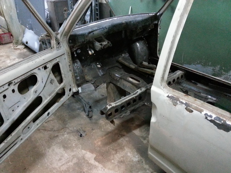

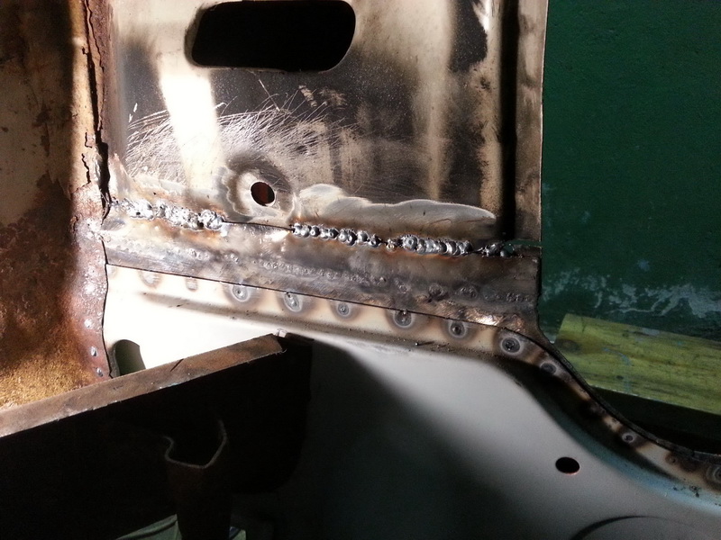

Начинаются работы с порогами. Если честно я не много очкую. т.к. вдруг сварю криво. Но когда глаза боятся, чтобы руки делали надо семь раз отмерить, все пройдено до нас. Погнали.
Отрезаю старый порог (точнее ошметки старого пророга), поперечную балку пола не трогаю, а только освобождаю с нее сварку и металл старого порога, она будет ориентиром.

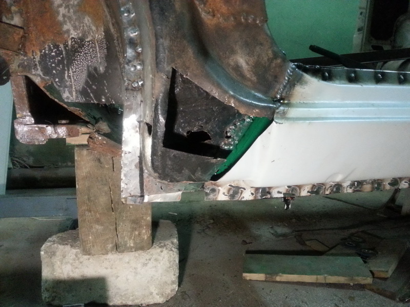

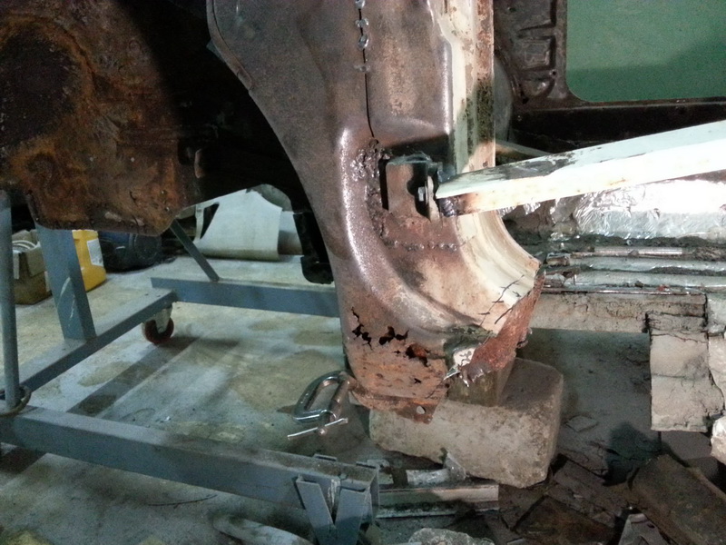

Так же отрезаю и удаляю остатки старого порога с передней и задней стоек. Конечно же тут все плохо:

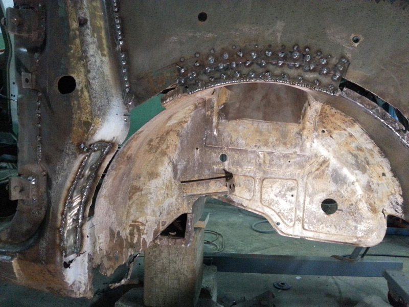

А тут еще хуже:

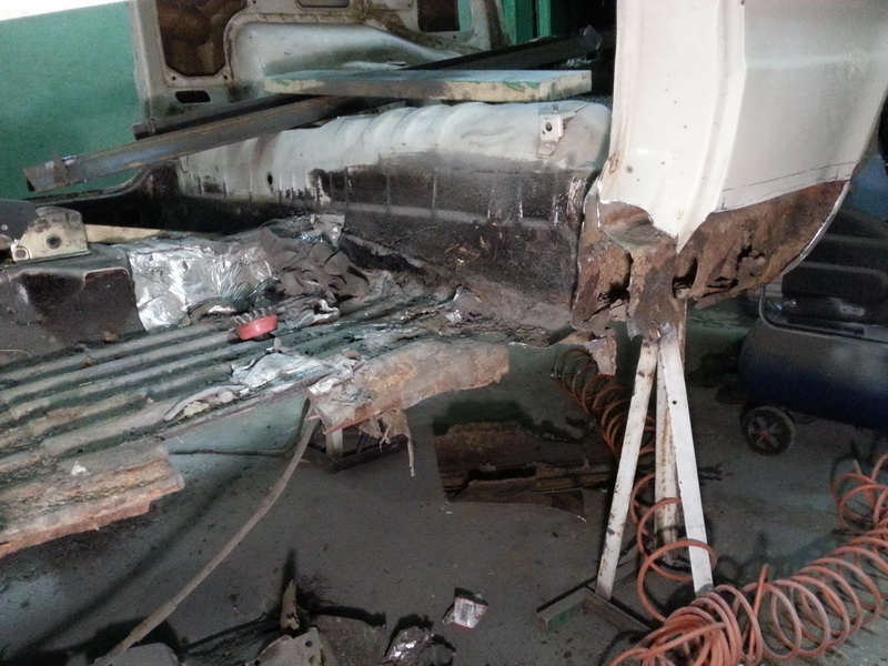

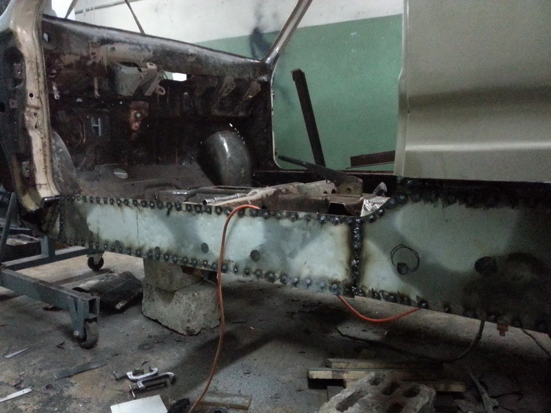

После того, как весь лишний металл убран, все места присоединения зачищены, привариваю внутренний усилитель порога. Это только на словах быстро. Привариваю. Как бы не так. Вешаю дверь, выставляю ее, измеряю расстояния, привинчиваю усилитель струбцинами, к нему привинчиваю сам порог, закрываю дверь, смотрю где чего перекашивает, отмечаю, куда надо подвинуть усилитель, отвинчиваю порог, отвинчиваю усилитель, двигаю его, привинчиваю усилитель, привинчиваю порог, закрываю дверь, перестарался. В общем час-полтора плясок вокруг выставления усилителя. Но это обязательно надо сделать, т.к. усилитель - главный ориентир, это основа. После того, как он приварен, дальше все очень просто. Так что выставляю настолько точно, на сколько могу. И вот только теперь привариваю :)
Дальше надо навести порядок на задней стойке, я там ошибся и лишнего срезал.

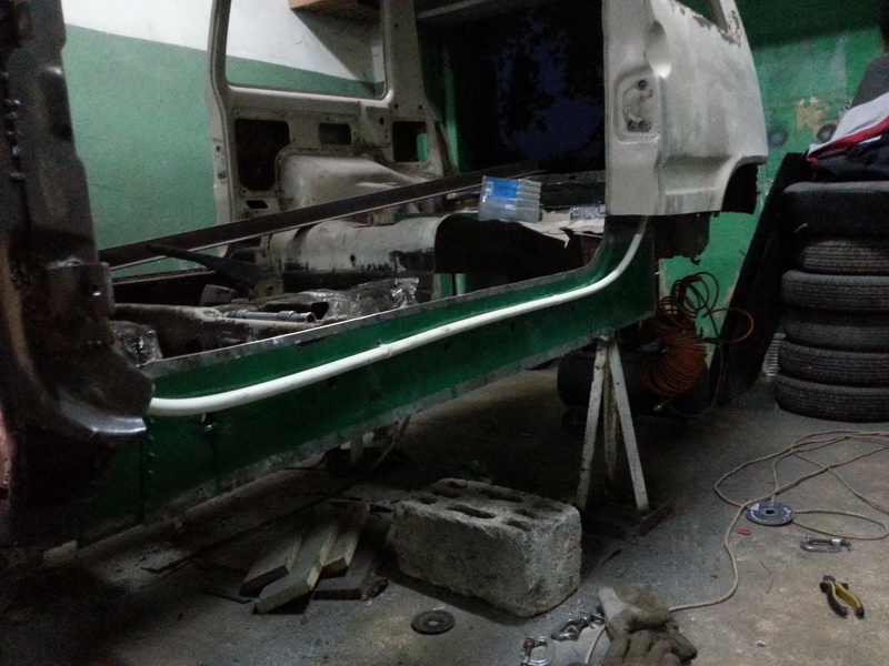

Теперь надо приварить дополнительный усилитель. Это не штатная деталь, в оригинале ее нет, но очень многие при ремонте Оки так делают и это решение мне очень нравится, т.к. значительно увеличивает жесткость кузова, а для Оки это актуально. Спонсор как всегда Toyota Mark II :) Т.к. порог длиннее моего источника металла, то дополнительный усилитель изготавливаю из двух частей.
Теперь надо произвести кое-какие работы в рамках эксперимента, который я буду на Оке проводить. Прокладываю трубу под проводку, которая проходит через стойки и порог. Прихватил ее к усилителю чтобы не болталась. Что за эксперимент, расскажу чуть потом, но все желающие приглашаются поломать мозг :) Пишите свои версии. Труба металлопластиковая, какая нашлась в гараже, к ней только одно требование - чтобы через нее было удобно протянуть провода.

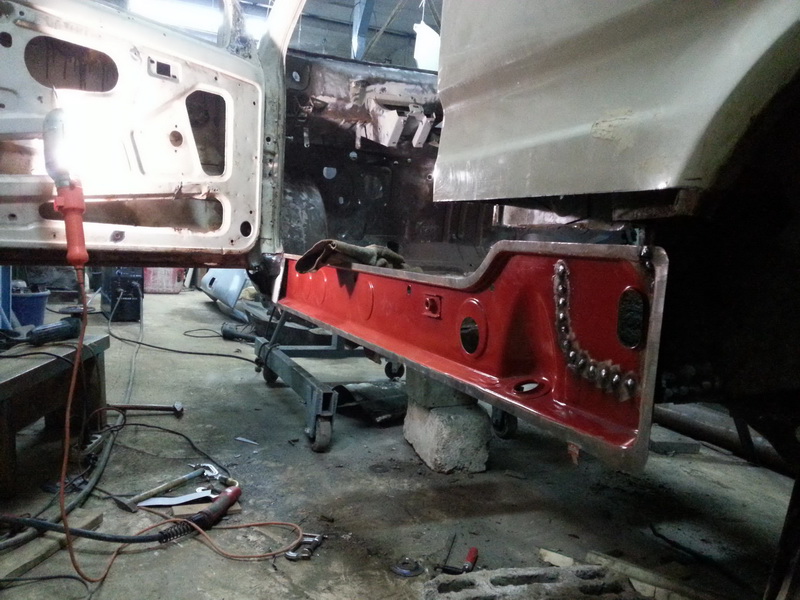

Т.к. сзади полный ппц, всю труху я срезал и порог там стало не к чему приваривать. Делаю ремонтную вставку, которая зафиксирует порог в нужном положении:
Вот она уже на месте:

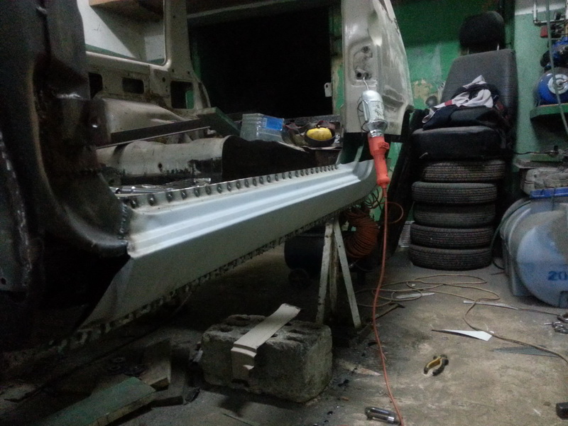

Порог приварен, мне нравится!

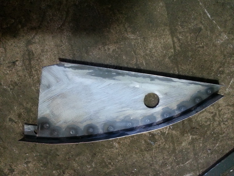

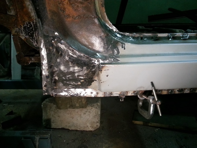

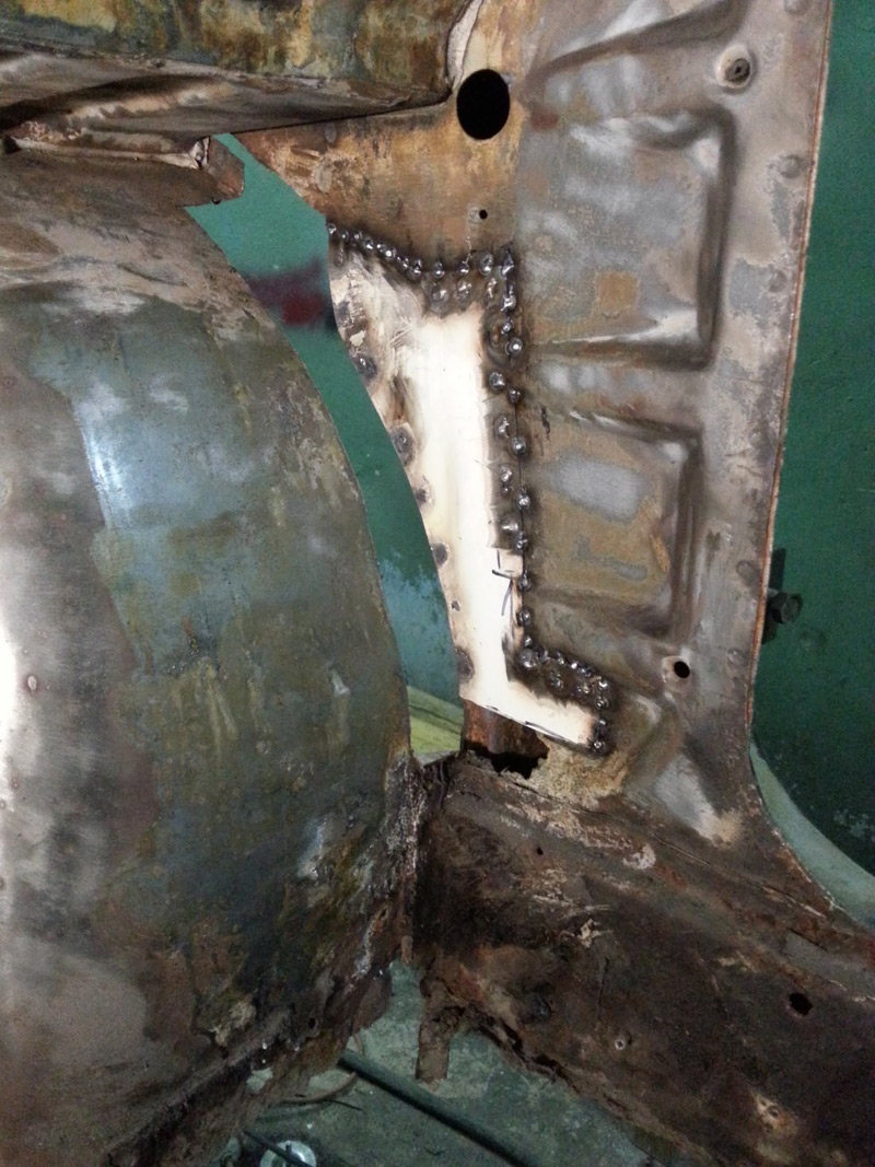

Спереди снизу треш. Включаем мастера-заплаточника:
Сварочные работы они какие? Да обычные: сначала насрал
потом зачистил :)

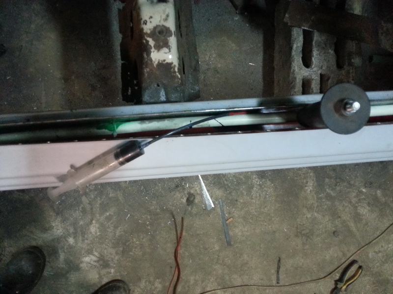

Порог я приваривал сначала только по низу. Потом отжал верх и шприцем обильно пролил изнутри грунтом, чтобы затек между железками. И потом только проварил по верху.
Порог готов! Получилось ровно и крепко, я бы даже сказал красиво :) Поздравляю Окушку с первой обновкой, а себя с первым успешным опытом кузовного ремонта! :)

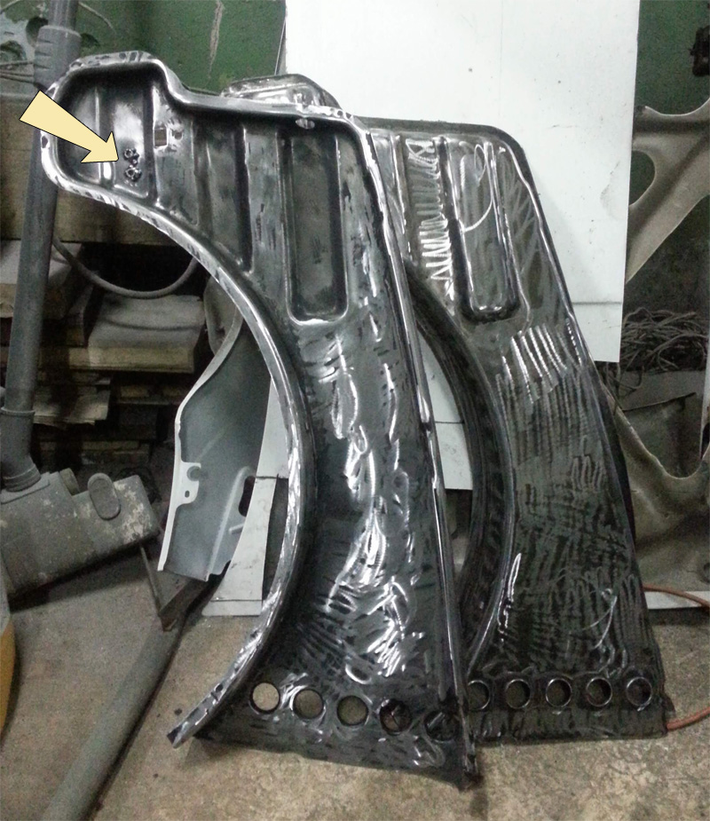

Вчера в автомагазин заехал и просто ради порядка спросил: а лонжероны есть на Оку? Есть. Оп... А подкрылки? Есть. Ну дела! Все вышло на 1800 руб. Вот преимущество отечественной машины! Всегда все есть и все дешевое. Когда у меня был Крайслер нужно было все заранее заказывать. И копить :)))
Сегодня ободрал с лонжеронов транспортировочный грунт и загрунтовал их эпоксидным, думал приварить сразу крепления бампера, отрезал их от старых лонжеронов, зачистил, но потом понял, что вряд ли угадаю точное расположение, примерить сейчас возможности нет, поэтому присрал на новые лонжероны по две гайки М6, потом когда приварю лонжероны к кузову и когда дойдет дело до бампера изготовлю кронштейны и прикручу их сюда.

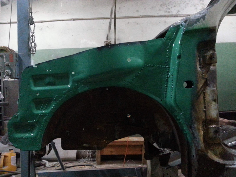

Сегодня зачистил, загрунтовал и покрасил мокрый по мокрому место, куда будет приварен передний левый лонжерон, таким образом работы по этой арке почти завершены (надо только герметиком промазать все щели), осталось внизу положить одну заплатку, но это будет только когда будет приварен пол салона.

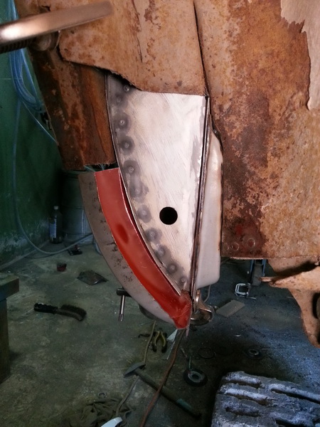

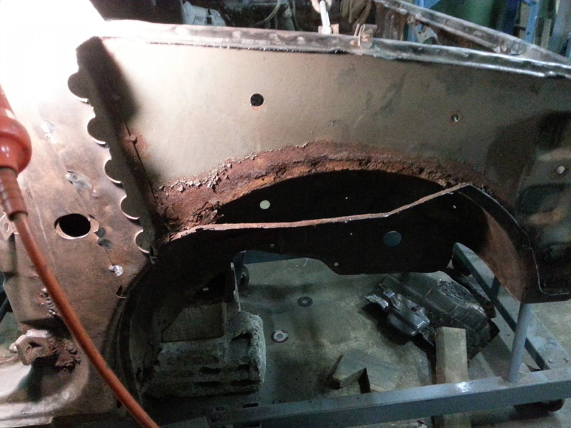

Перехожу на правое крыло, отрезаю лонжерон, естественно все плохо! :)

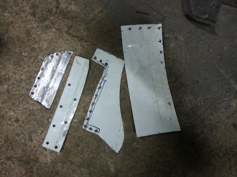

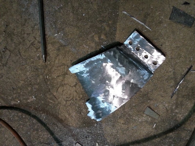

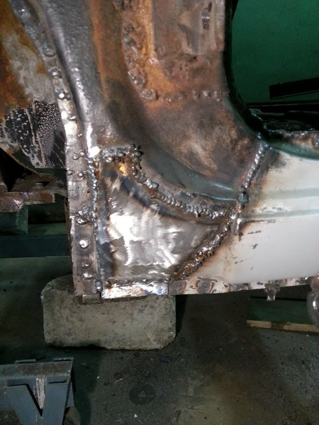

Делаю заплатки, примеряю, привариваю.
Вообще заплатки задолбали, столько времени сжирают... Очень не продуктивное занятие. Не делайте так, душите жабу, покупайте новую кузовную деталь и приваривайте ее, сэкономите столько времени, что потраченные деньги окупятся раза в два.
