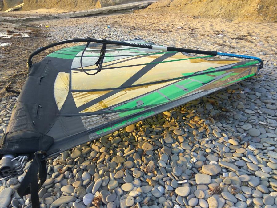

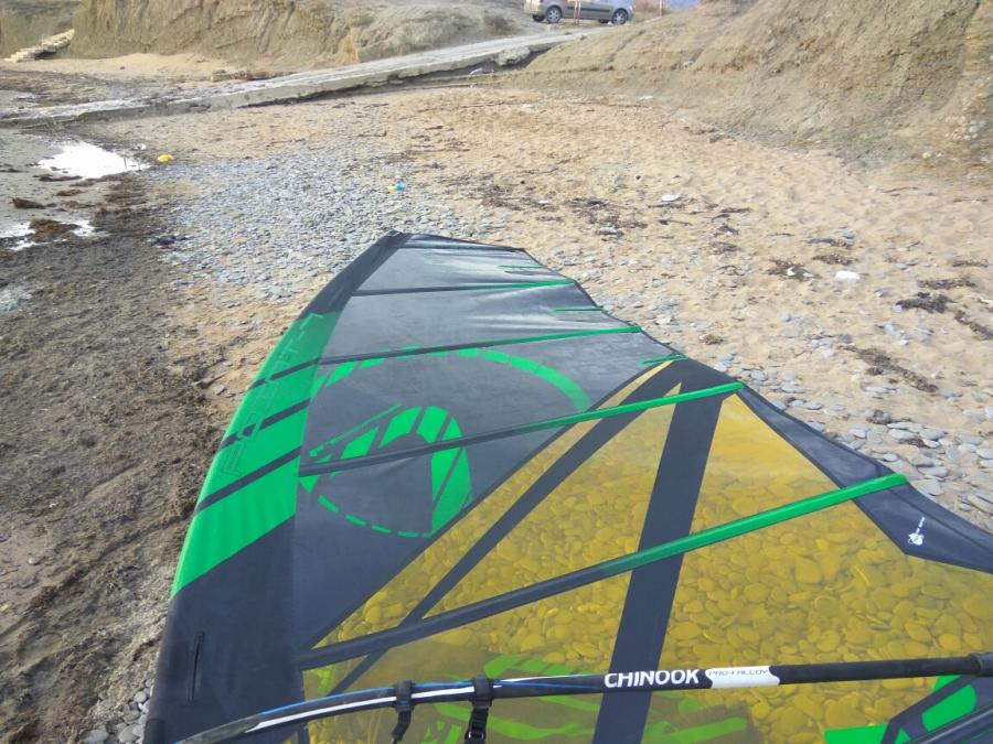

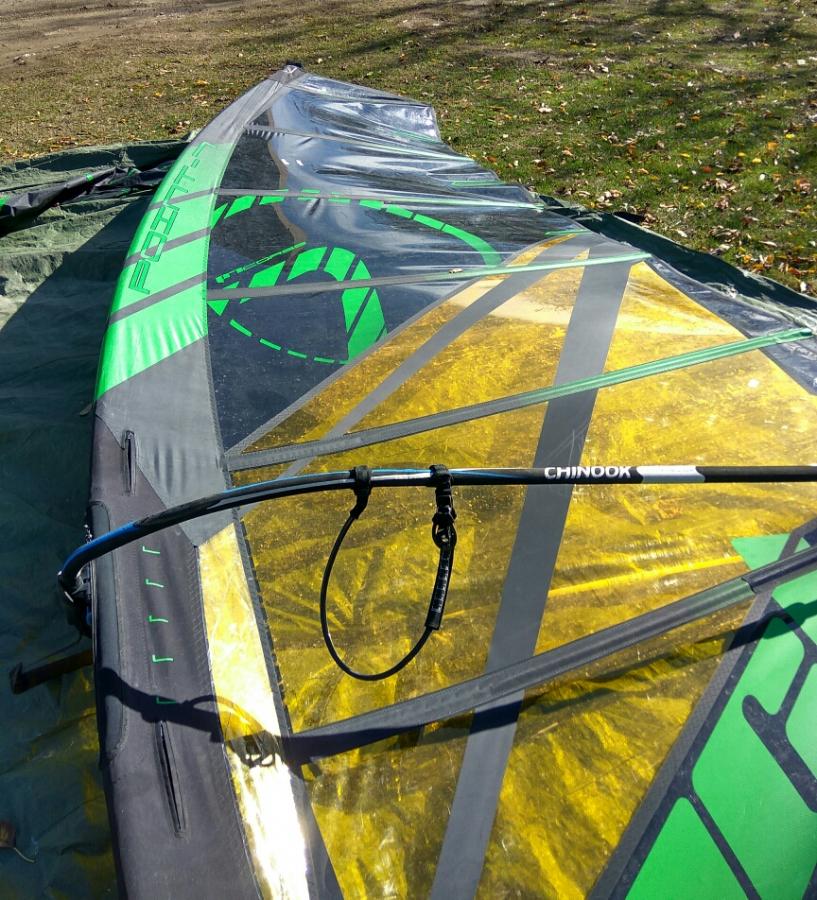

Продолжение. Залил полученные фотки для коллективного разума.
Набивка 1:
Набивка 2:
На мой взгляд, тревога ложная. Передняя кромка скорее всего целая (но полезно её периодически проверять), мачта подходит, парус сидит хорошо.
Набивка 1 - чуть-чуть недобит по мачте, примерно 0,5-1 сантиметр можно добавить (ну может 2 если на совсем сильный ветер). А лучше по поведению на воде ориентироваться. И замечать под каждый ветер какая нужна набивка.
Набивка 2 - парус перебит. В общем +5 - не вариант.
Цифирьки на парусах часто не совпадают с правильными.
В целом:
- Гик удлинить ещё на +2 и, соответственно, столько же недотянуть шкотик. В общем задняя оковка гика не должна быть вплотную к шкотовому углу, иначе будет мешать переключению и протирать. До кучи общая рекомендация - много по гику не тянуть, полотно должно почти касаться гика.

Непрочитано 15.11.2017, 14:42
Набивка 1 - однозначно недобит
Набивка 2 - нормально, как по мне, верхние латы можно подтянуть, чтобы убрать складки и отпустить по гику.

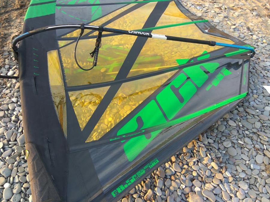

Во как гонсчеги выбивают (только это AC-One). ЧуднО...

Да не, на первом фото с AC-ONE походу перебор. Вон ща пересмотрел все фоты с последнего в этом году ивента по слалому в Нумеа (https://www.pwaworldtour.com/index.php?id=2170) там много кто гоняет на парусах Point-7 дык у всех как-то по разному выбит. Те кто на фойлах вообще практически прямые паруса, у топовых райдеров Матео и Лены что-то среднее если сравнивать с верхней картинкой. Но явно отвал идёт от 2,3,4 латы а 1 натянута

Вот в том и заковыка) Если фойлеров ещё как-то можно понять, гоняются в несильные ветра, то со слаломистами загадка. Многие выбивают так, как будто пол паруса нет) Особенно при сильном ветре. Не буду копировать сюда фото с гонок, но вот, например, в статике:
