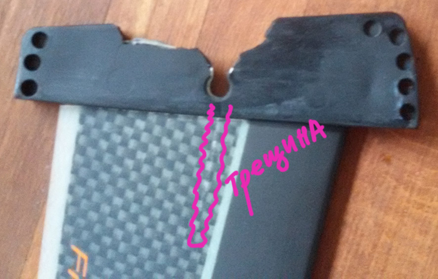

Как починить плавник?
Плавник Селект. Головка пластиковая -- выломана закладная, на пере видна микротрещина или вздутие-деформация (см фото).
1. Вопрос чем и как восстановить головку.
2. Чинить, и если ДА, то КАК перо.

Отрезать место с трещиной
Непрочитано 02.10.2014, 11:49
Сообщение от Yeti Посмотреть сообщение
Эпоксидкой с правильным наполнителем и руками, растущими из правильного места. Можно отдать специалистам, в Питере, например, в ССТ делали.
Забить. Это просто отслоение небольшого количества поверхностных волокон, произошедшее в момент вырывания бобышки. На прочность не влияет.

Только вот сломал селект. Плавниковому колодцу в доске - ничего., только болт слегка погнул. Удар о камень был не очень прям сильный, но, видно, была трещина... Случилось у берега, так что плавник не утоп. Головка плавника - что плохо - не из стекла, а из некоего пластика. По крайней мере, показалось. решил набодяжить эпокси. Части сошлись нормально, деформаций не было - пластик, видимо, хрупкий. залил. схватило. Хотел же вставить штифты насквозь - голову + сабля, поленился. И зря)) Шлифанул, поставил - на воде нормально, штатные нагрузки держит. Но на глиссе замечаю в воде нечто чёрное притопленное - но не бревно, не покрышка, что-то типа пакета, или водоросли так спутались, - чпок - корма уходит, красивая уборка с брызгами и т.п. Глубина метра 3... То есть мой ремонт не выдержал повышенной нагрузки по ремонтному вектору, да простят меня технари.
Так что - или формовать новую голову, или - вариант попроще - выточить бобышку большего диаметра, а всё остальное так наляпать слекла - шлифануть.
Непрочитано 02.10.2014, 13:28
Ващето если мясо планика над бобышкой прорвано, то то хорошему надо укорачивать плавник на 2 см. Иначе держать будет только до первого камня. Про то, что старую голову срезать (хоть бы и стеклопластиковую) и наформовывать новую - безусловно.

отрезать сместе с трещиной и вклеить в новую голову.

Я бы болгаркой (лепестком) сошлифовал бы весь пластик по форме плавника (в капельку), взял бы стекломат 600, нарезанный, примерно (чуть больше), под форму срезанного пластика, слоёв так 20-25, наложил бы, толстой фанерой (тоже двумя кусочками, чуть больше, вставной части) с обеих сторон сжал бы струбцинами, дал высохнуть, затем, всё той же болгаркой и лепестком придал бы нужную форму новой вставной части! Потом отверстия и усё! По крайней мере свои плавники, я так и делал с нуля! (Три шт.: фрирайд 55, формульный R20 и Z-fin-70) И ни чё, гоняю!
P.S. А на трещину вообще можно забить - она вертикальная, а не поперёк!
