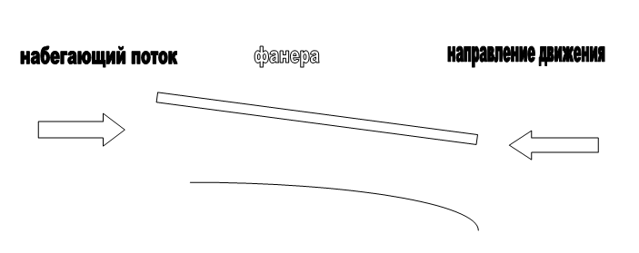

amigo
Аватар для amigo
Sail Number: Ekb 96
Location: СПБ
Сообщение от Ильичев Посмотреть сообщение
Или Вы считаете что у горизонтально летящей фанеры есть подъемная сила? Тогда объясните, откуда она береться, буду признателен.
Считаю, что есть , а что?

Непрочитано 25.03.2011, 13:59
#115
d2ima
агент 0,7
Аватар для d2ima
автор Ильичев...
На картинке 2 изогнутых плавника - вид спереди. Подъемной (вверх) силы на правом не будет? А на левом? И где граница?!!!
Вложение 2907
лень рисовать...
это вид на плавник сверху или сбоку???
я так понял что это со стороны кромки.....тогда к нему надо добавить и крутку...
будет и на правом и на левом макимально снизу вверх убывать по какой то функции
на левом при услови что не вертикальная его часть будет отклонена от горизонтали -будет больше....
все-ИМХО! просто я так вижу этот процесс

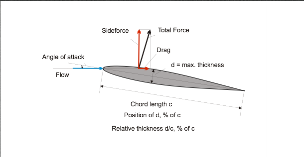

Непрочитано 25.03.2011, 14:10
#118
amigo
Аватар для amigo
Sail Number: Ekb 96
Location: СПБ
Про угол атаки. Точка приложения результирующей силы смещена вперед относительно самого широкого места профиля плавника (рисунок внизу) куда он скрутится? Будет угол атаки?

Непрочитано 25.03.2011, 14:21
#120
amigo
Аватар для amigo
Sail Number: Ekb 96
Location: СПБ
Про "угол атаки" ., образующийся за счет скручивания, имеет смысл говорить только на достаточно вертикальных плавниках.
Говорить о глиссирующей доске, идущей без дифферента это совсем далеко от жизни. Тож вопрос важный, например Формула СБ 162 большой дифферент и плавники обычно используются не вертикальнее, чем +4, у Ф2 меньше дифферент и плавники до +8.
