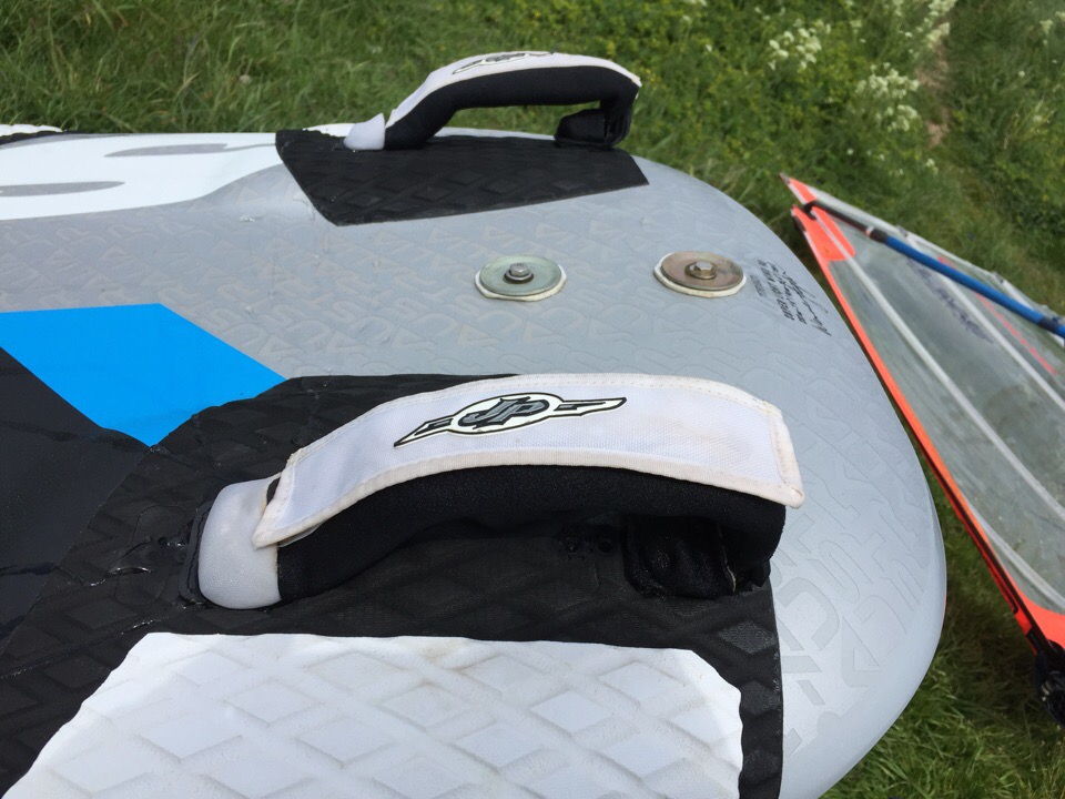

Как сместить петли ещё назад в стандартных закладных.
Сегодня опять сражался с передозом, хотя ничто не предвещало. Стоило выйти на воду как ветер включил турбо режим 5-11м/с, а я с 7,8м! :)
Смещённые к корме, как на фото, задние петли добавили комфорта в стойке. Шарнир немного назад от среднего. Стаб на одной шайбе в минус.
Могу лететь достаточно долго в пределах порыва, высота отчётливей регулируется смещением тела, а не паруса.
Когда подкисло, сместил шарнир в крайнее заднее положение, но особо затестить не получилось. После тренировки передние петли тоже вывернул назад. Завтра, если получится, попробую.
В общем правильная центровка фойла - наше фсё! :)

Андрей, не проще стаб на взлет переставить, чем с петлями мудрить?
И с какой скоростью едешь, на каком крыле?
Непрочитано 11.06.2018, 22:13
#473
Благодарностей: 475
Саша, фойл NP RS-Flight Al :)
Скорости не измерял. Взлетаю на минимальной скорости. Бакштаг до свиста.
Что ты имеешь ввиду под "стабилизатор на взлёт"?
Вот рекомендованные настройки этого фойла:
У меня в нижнем варианте.
Непрочитано 11.06.2018, 22:18
#474
Если приходится переносить вес в корму, значит, медленно едешь, попробуй " Down Titled".
Я это на кайте проходил. Постепенно наращивал скорость с 25 до 45 км/ч, и перекручивал стаб соответственно.
Скорость то замеряй.
Непрочитано 11.06.2018, 22:28
#475
Благодарностей: 495
Да, попробуй стаб еще в минус. Рекордов скорости не будет, но стабильности будет больше. На большой скорости возможно придется наоборот, задавливать нос.
