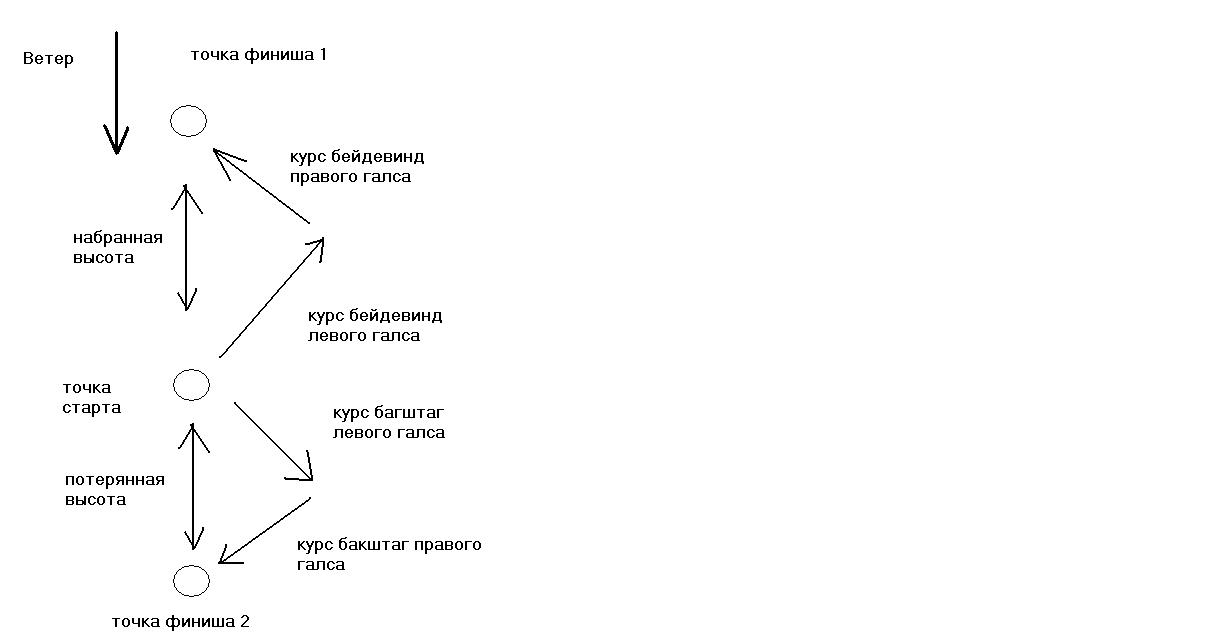

Набирать высоту иначе звучит как резаться, или ехать против ветра.
Если сильно слиться по ветру на разгоне, то придется долго возвращаться против ветра к точке старта.
А в чем разница между отходом назад и разворачиванием паруса (тем углом, который дальний от мачты) в ту сторону, куда ветер дует?
Это как? Закрыть парус что ли?=))
Терминологию подтянуть не мешало бы тоже=))
