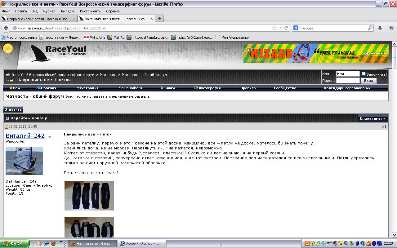

Сообщение от meral Посмотреть сообщение
нет у вас никаких фйоток в первом посте.
может вы использовали локальную ссылку и кроме вас их никто не видит?
Аналогично. Виталий, а каким браузером ты пользуешься?
Странно, какой-то косяк. Я вижу эти фотки, даже принтскрин сделал. Опля! вышел, вошел и уже не вижу. Вот принтскрин
Название: петли принт скрин.jpg
Попытался вставить фотки, а комп ругается, говорит, что вы их уже вставляли. Сейчас я им имена откорректирую и еще раз попробую вставить.
Странно имена исправил, а комп все равно говорит, что я их уже вставил. Ща я его через фотошоп обману, не может же он изображения сравнивать.

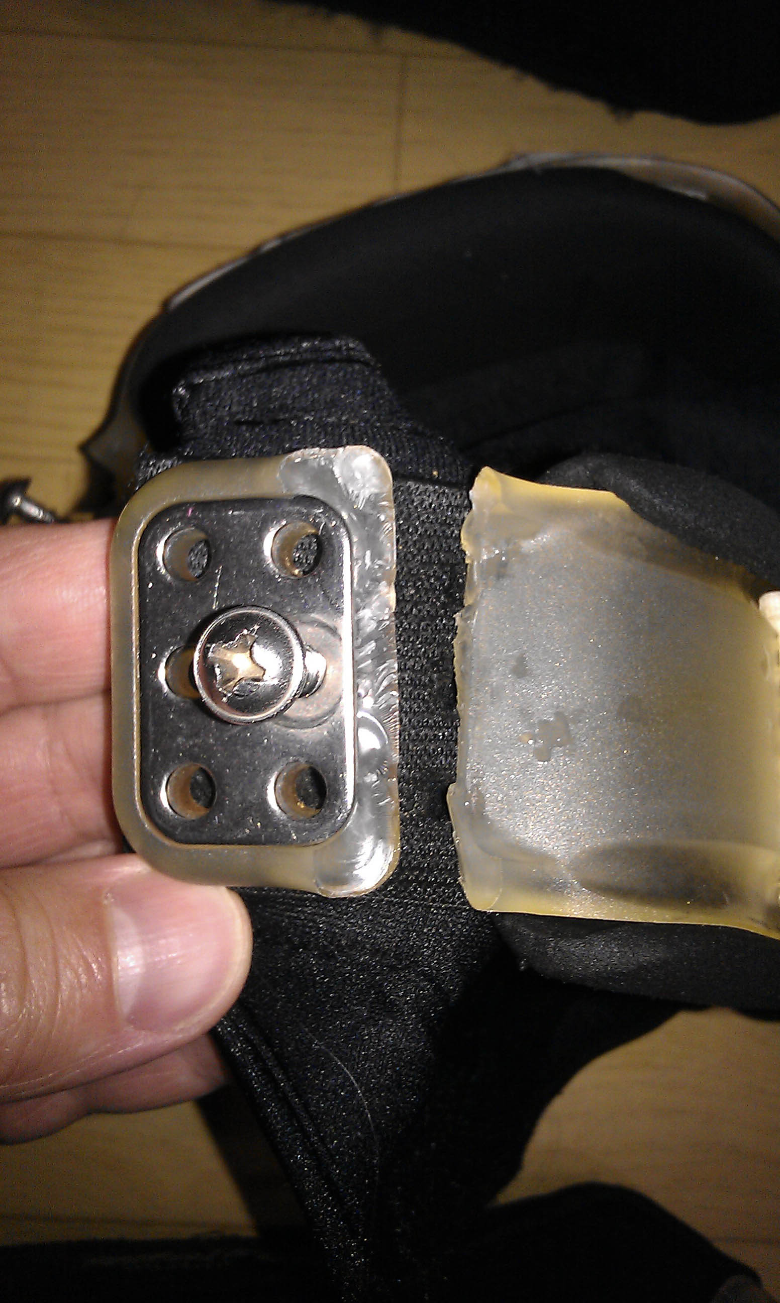

Интересно, чёзапетли такие? У них несущие элементы из монолитного термопласта чтоле? Видел такие на древних досках, сосбсно вся петля состоит из двух термопластовых (полиуретан) полуарок, один конец которых прикручивается к доске, а вторые соединяются друг с другом шипами/дырочками, как ремешок бейсболки. Туда им и дорога. Несущие ремни должны быть ткаными.
Да очень похоже, только между собой соединяются липучкой.

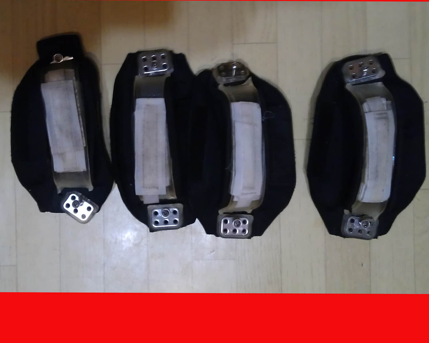

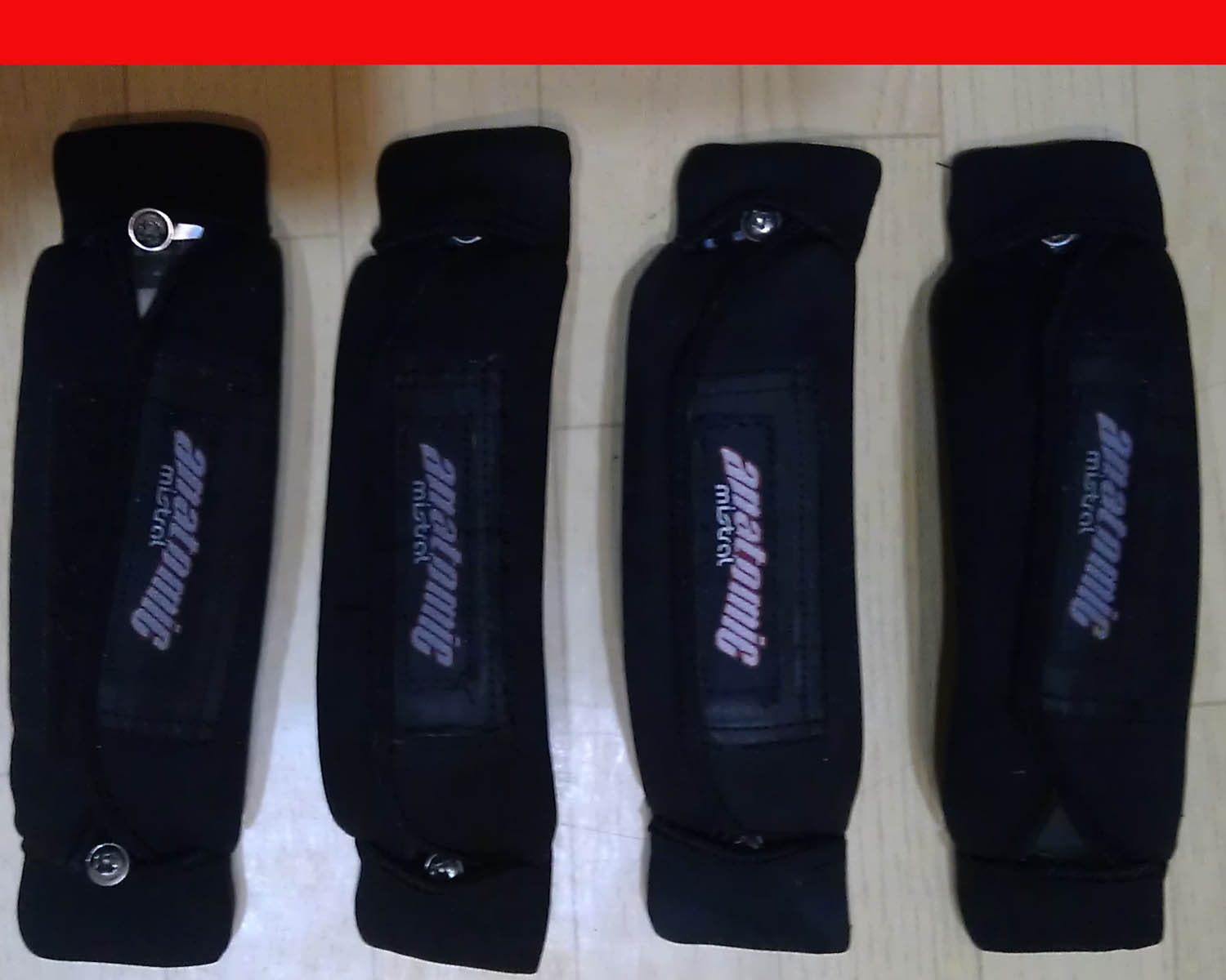

Фотки вставил, в этом посте.
Кроме меня их кто-то видит?
Непрочитано 19.06.2013, 22:41
теперь видно. Если все сломались в одном месте, то это просто усталость. Со временем из пластиков уходит пластификатор, придающий эластичность. Пластики становятся более крупкие. Учитывая, что это место (сгиб) всегда нагружено, то со временем треснуло и оторвалось. Да петли надо менять время от времени, как обувь. У меня за 2 года новые петли протерлись и тряпки уже свисают снизу.

Судя по фото, это детали из полиуретана (желтовато- прозрачные).
Много раз наблюдал, что через 8-10 лет полиуретан просто разваливается, крошится.
Похоже, этим петлям как раз столько.
