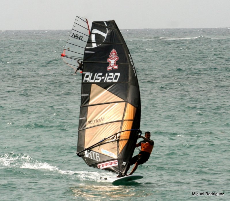

Помню как-то в этой теме некие товарищи с переразвитым ЧСВ докопались до моего фото. http://www.raceyou.ru/post63586-99.html
Типа гик там ниже пупка, едет неправильно и т.п. Нашел похожее фото с ЧМ. Для тех, кто в танке, публикую:
Другой ракурс, за минуту до этого:
Ну что - гик ниже пупка?
Приношу извинения, если задел за живое своим старым постом.
Я сторонник МФП, которое создается парусом. Положение пупка при этом меня не волнует.
Те же, кто виснут на гике и давят мачту в шарнир по принципиально другим соображениям, имеют низкорасположенный ... пупок.
Хорошо бы сравнить уровень пупков Шона и Антонио, на том же чемпионате. (Положение гика, настройку в целом, стойку...)
О'Брайен хоть и популярен и авторитетен (у нас, в кругах начинающих, сорри), но и он не без греха.
