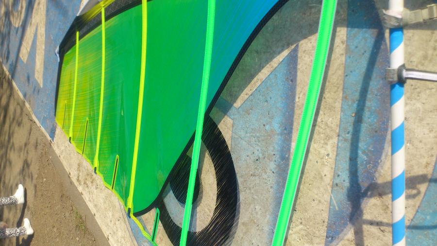

Оценка с перещелкиванием камберов скажем так... на 4 с минусом наверно.
Вот есть единственное фото с телефона . Перебит от заводской метки на мачте на 1.5см.
