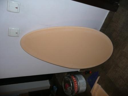

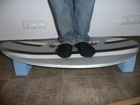

Сравнительный тест шарикого пенопласта и экструзии. К сожалению тест не может быть признан корректным, поэтому о результатах каждому судить самому.
Вот здесь испытание 20мм пенопласта оклеенного 2 слоями ткани с двух сторон, обратите внимание при каких условиях наступило разрушение образца.
Вот испытание изделия из 20 мм листа экструзии, оклеенного 2 слоями 285 стеклоткани с двух сторон.
Мой вес 83,4 кг, прогиб составил 3-5 мм
ID:	4874  Нажмите на изображение для увеличения

Так вывод то какой? И нету данных какой плотности был тот и другой пенопласт. Но и без теста понятно что экструзия должна быть прочнее. А в инэте попадалась инфа по сравнению прочности обычного экструзионного пенопласта (типа пс-40) и аирэкса, так аирэкс в 1,7 прочнее.

Zam, тебя мои личные выводы интересуют? Я их сделал давно и без тестов, все понятно в этой теме. Пост публикую т.к. обещал Lopу. К сожалению, действительно непонятно какой марки был ПС, но судя по тому что покупался в простом магазе - 25, моя экструзия тож с рынка, плотность 30. Мне достаточно такого показателя как диффузия при 90% влажности в течении 24 часов: у ПС она до 30% от объема, а у экструзии - 0,05-0,07% (!!!). Вес для меня вторичен, в своих изделиях аирекс и пр. не применяю. Но если применение экструдированного полистирола в "таблетках" ВС позволит (допустим) отказаться от сендвича с аирексом - увеличения по массе не будет/будет не критичное. Однако потребительские качества несомненно улучшаться. Возможно я чего-то не знаю - потому и прошу О. Парсаданова задать вопрос на производстве.
ПиСи А во сколько раз Аирекс дороже - не задавался вопросом?

Так и меня это интересует. Аирекс дороже на много, так что все не соберусь доехать до фирмы торгующей им. Да и авиаторы у нас используют пс-60, но для ихнего изделия вес не столь критичен. Доску для вс из пс приятель сделал еще много лет назад, по весу получилась около 7кг, но объем! 90л. Боюсь экструзионный не прокатит для вс.

У него Аирекс есть, обращайся
А в Самаре тож им торгують? я вот не нагуглил... Странно, что авиаторы согласны на ПС, вот автотунеры - нивкакую, вот дураки...
И вес приятельскому кастому придала то не "таблетка", а оболочка... 90 л таблетка из экструзии будет весить 2,7 в среднем кил, пусть даже из ПС15 будет весить 1,35 + оболочка из аирекс 5 мм около 0,7-1 кил + доп. смола для ее вклейки, в итоге разница нивелируется. Как то так...
