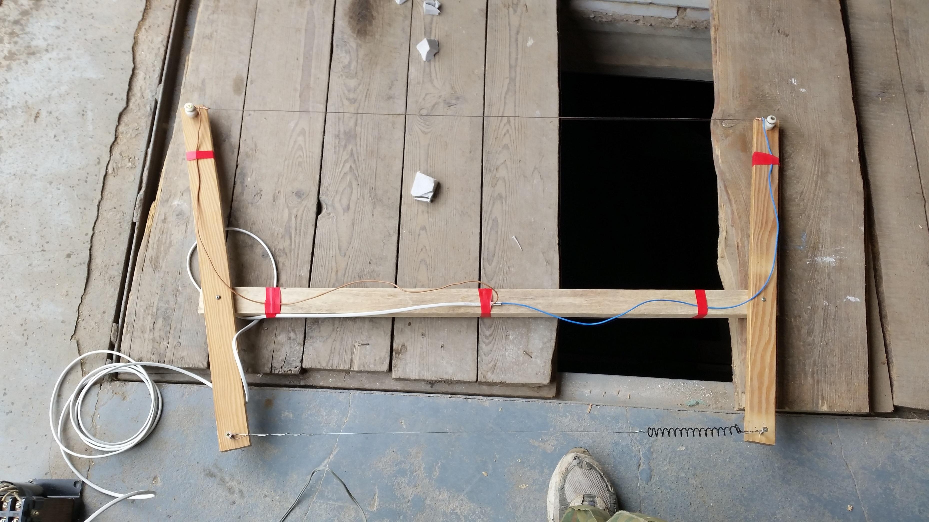

Сначала собрал из того что было станок для резки пеноплекса

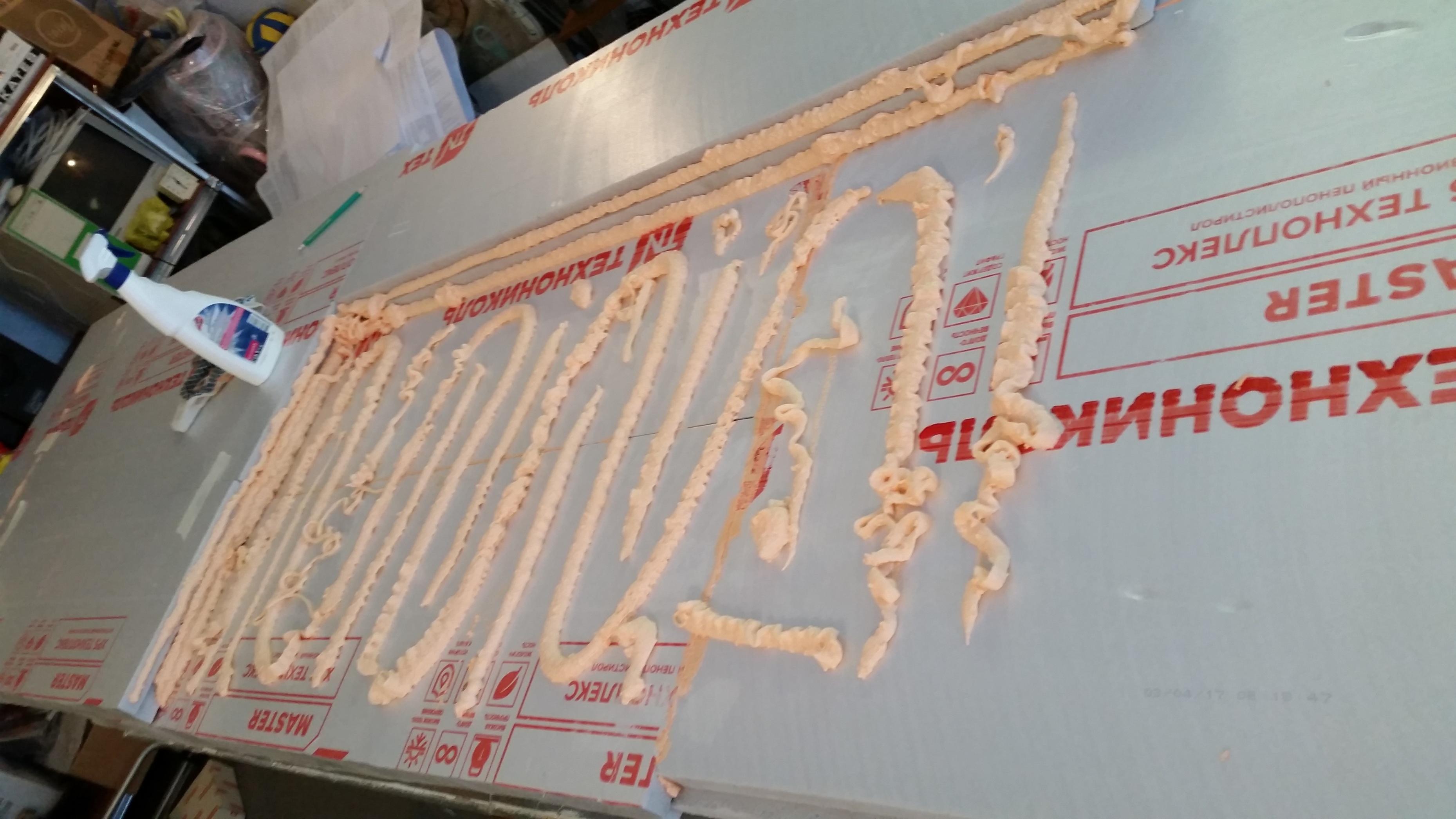

Заготовку клеил клей-пеной

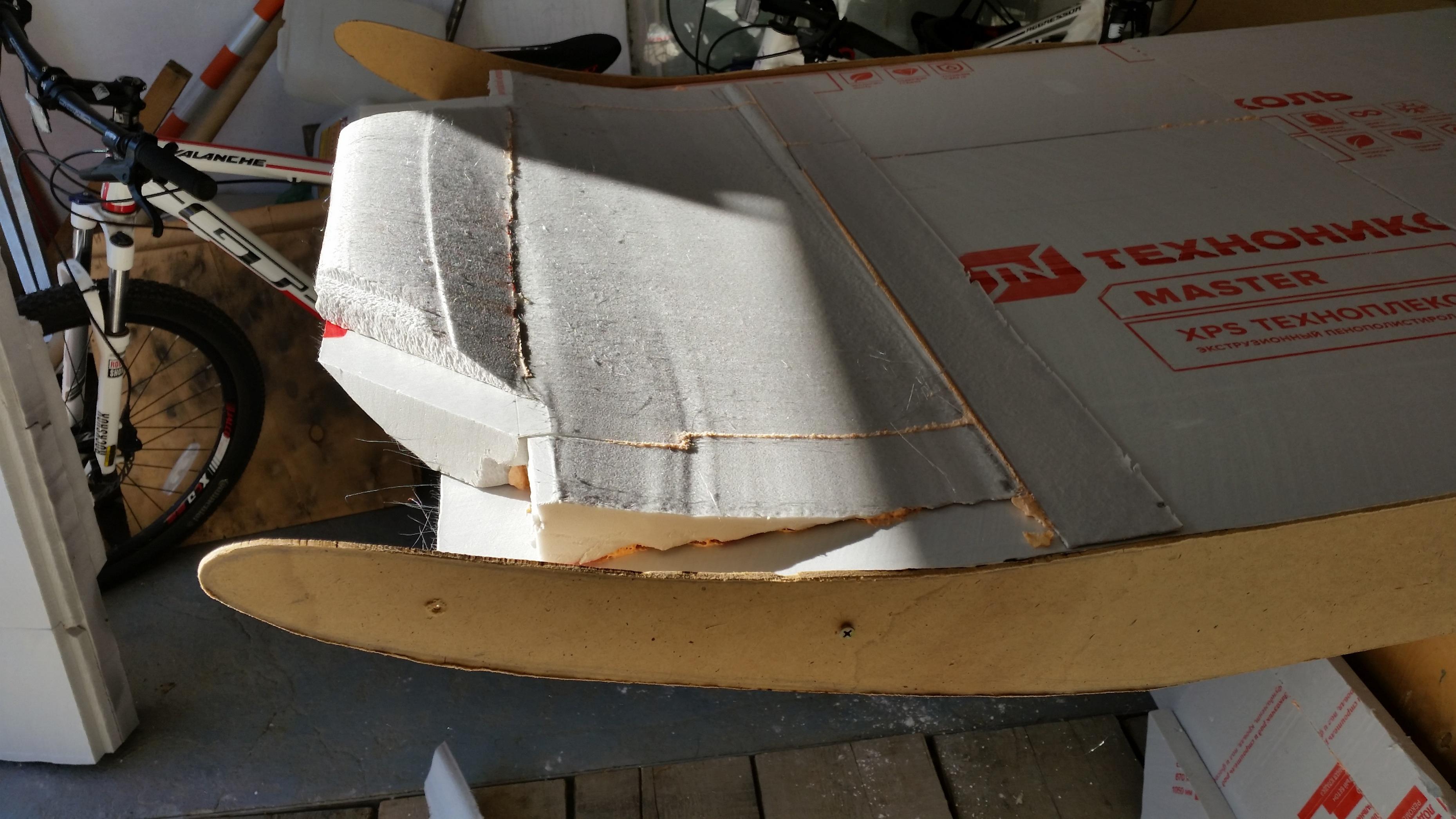

Из обрезков наклеил нос. Станком по направляющим всё обрезал.

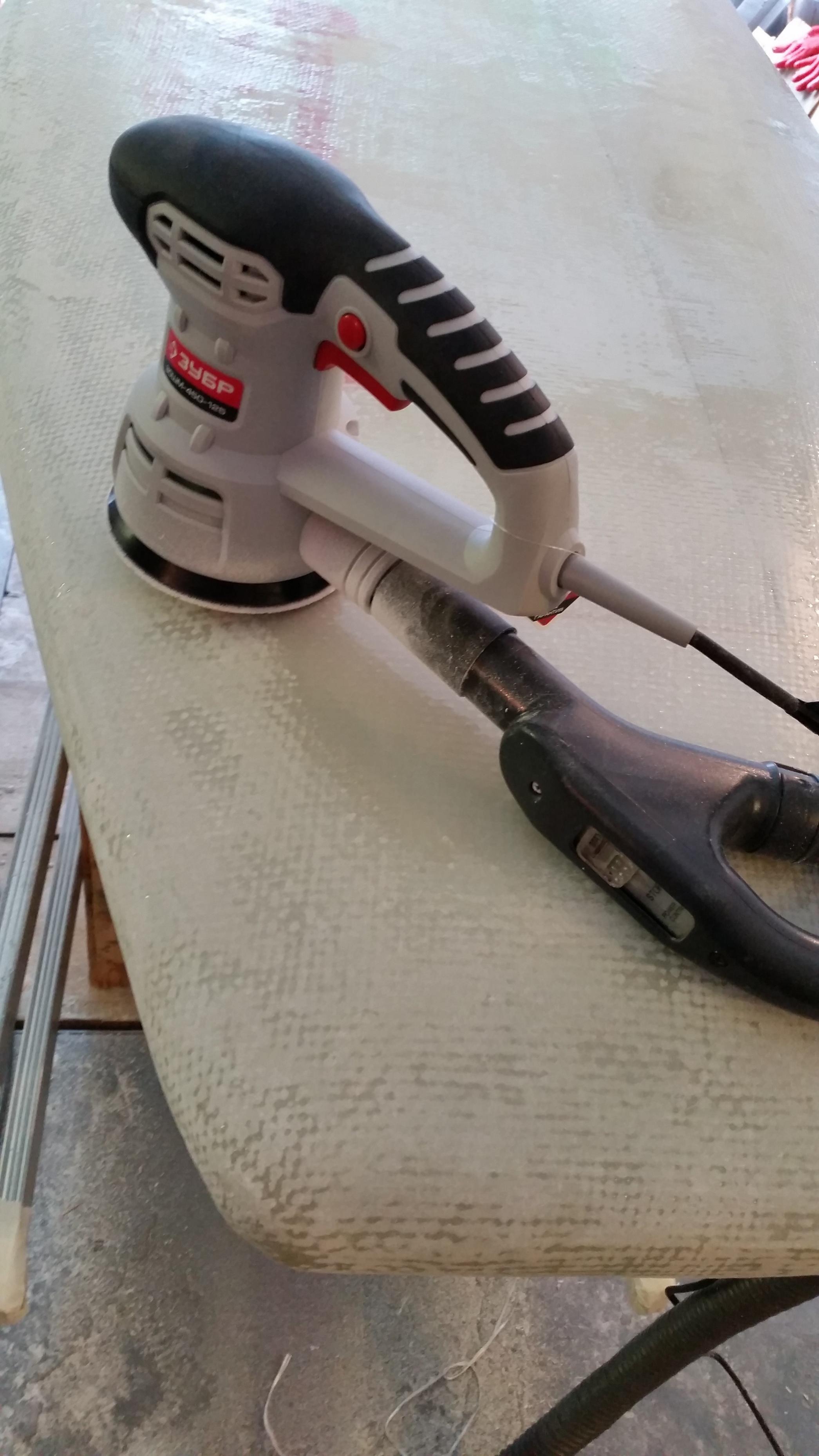

Шкурил машинкой но всё равно замучился... теперь то точно знаю как смолой работать

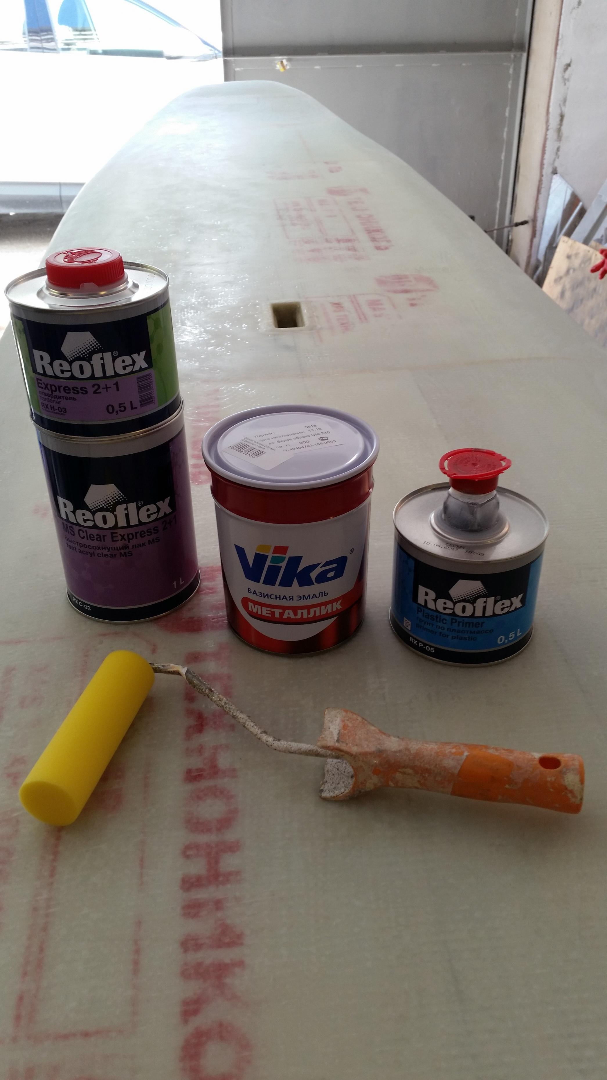

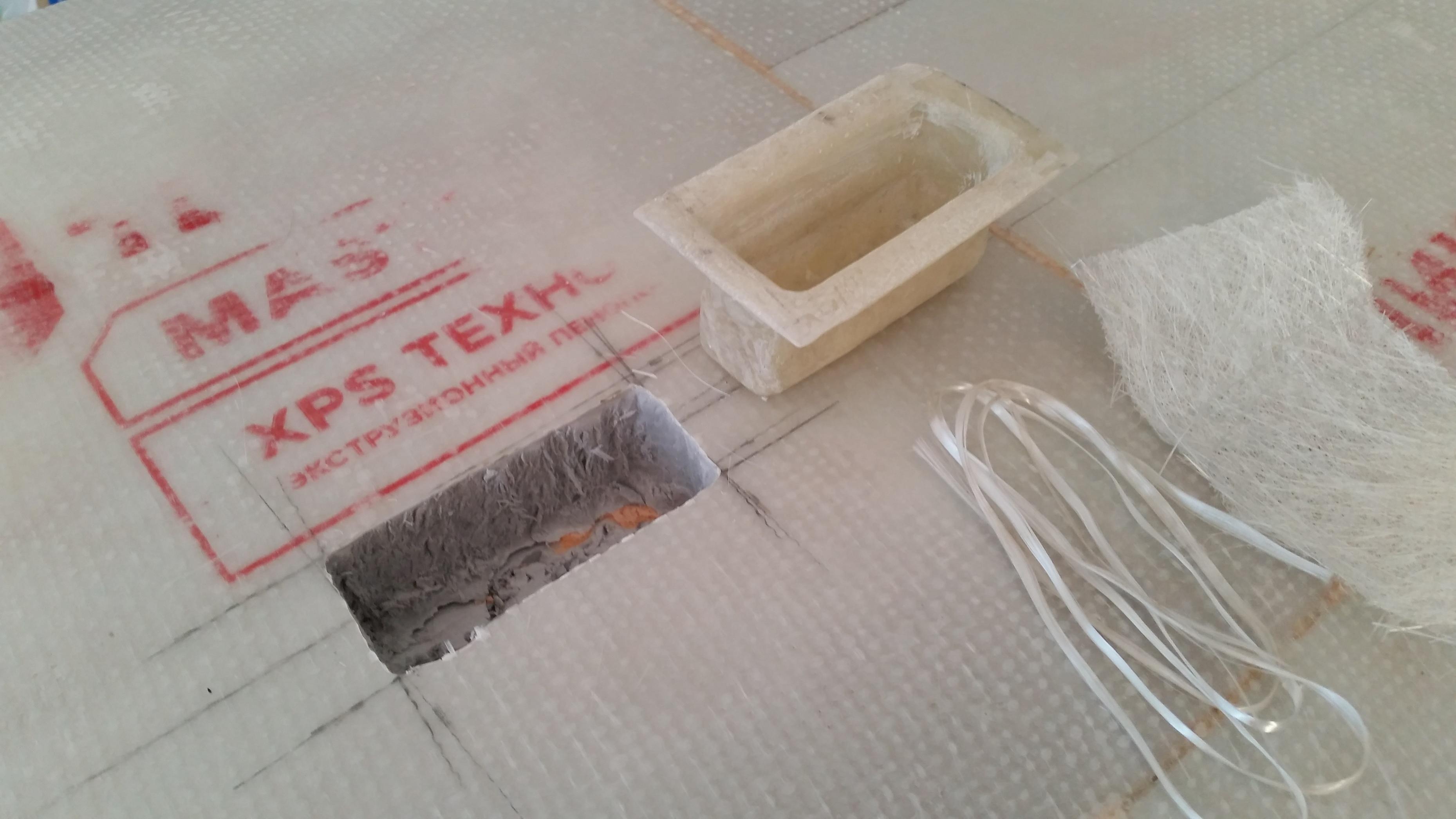

Потом вклеил крепления для плавников и покрасил.
Красил и покрывал лаком обычным валиком - получилось шикарно! даже шагрень была как заводская на жигулях правда был вопрос по грунту но тот что по пластику подошёл хорошо.

Вклей гайку для шарнира в палубу.
Для попробовать пойдет.

никак не могу найти ту штуку "гайку" куда шарнир втыкается
https://ru.aliexpress.com/item/Free-...6636e100&tpp=1
Можно и погон вклеить
