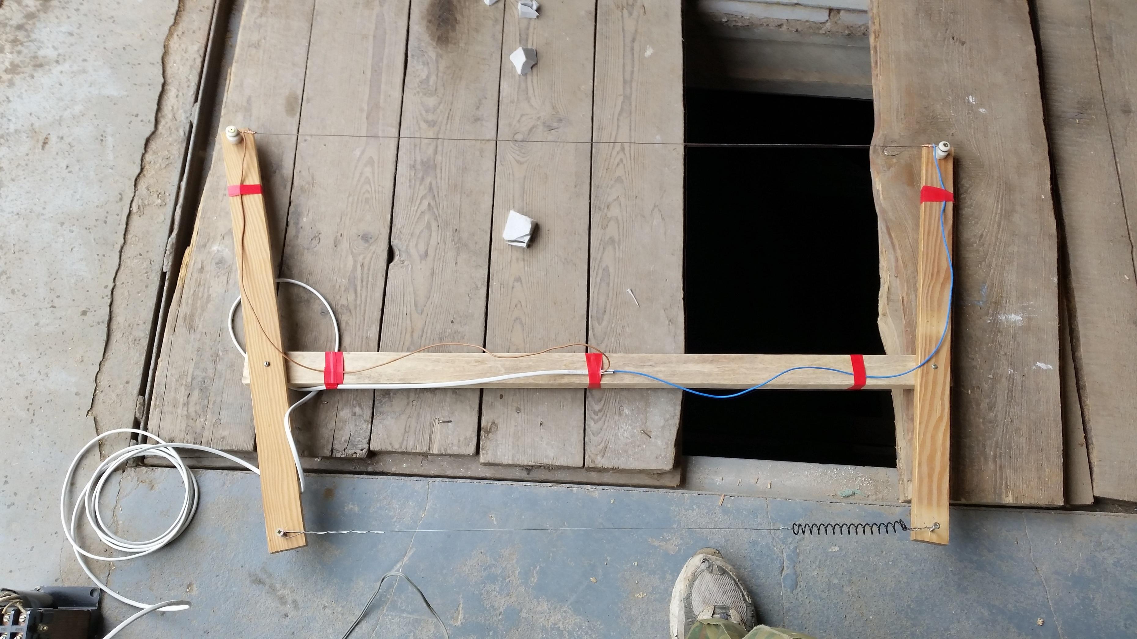

Сначала собрал из того что было станок для резки пеноплекса
Вложение 39961

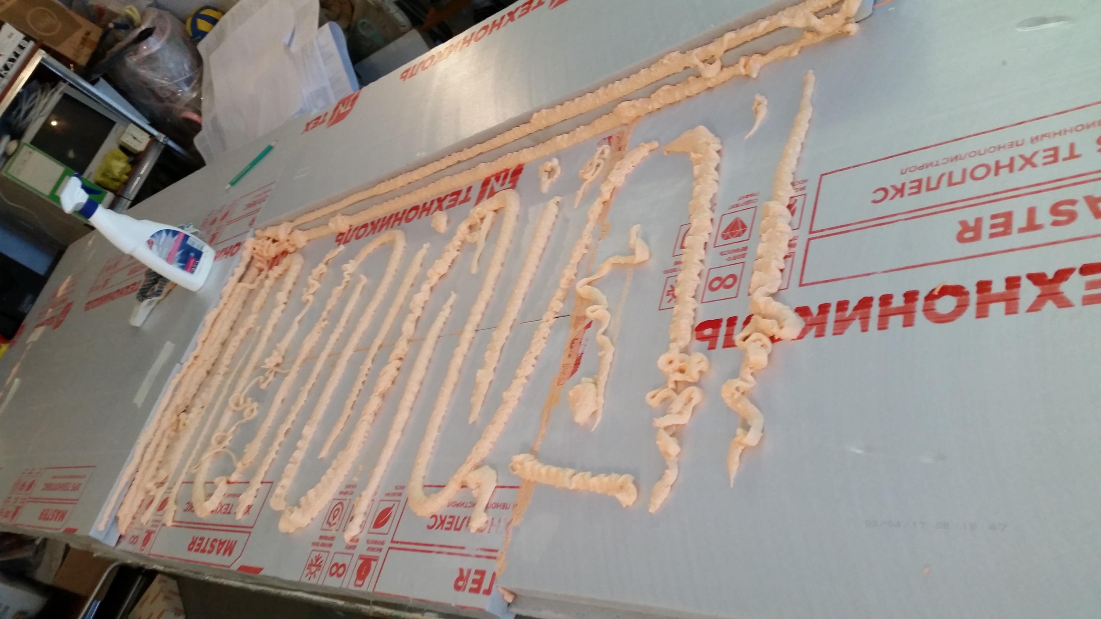

Заготовку клеил клей-пеной
Вложение 39962

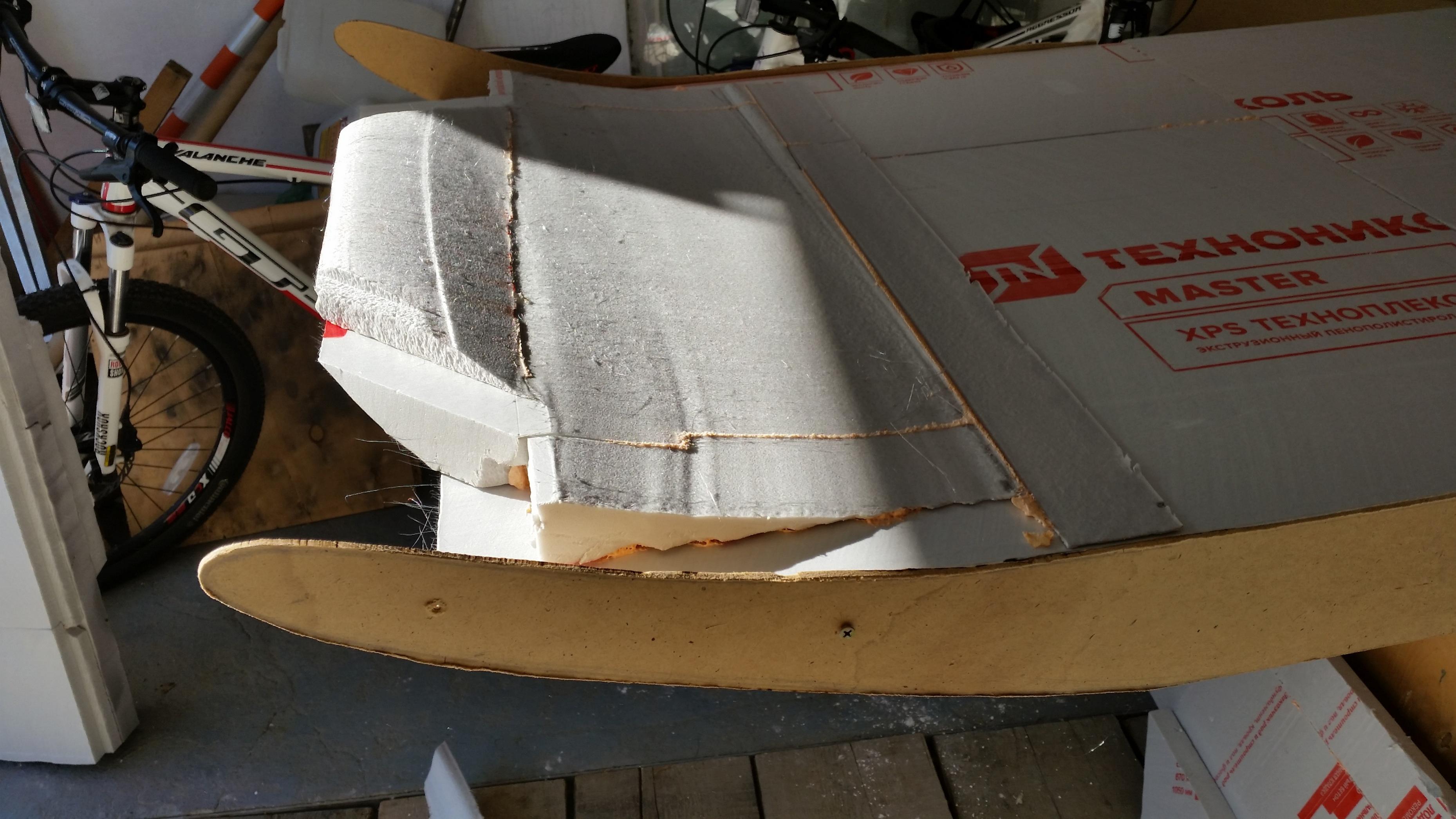

Из обрезков наклеил нос. Станком по направляющим всё обрезал.
Вложение 39963

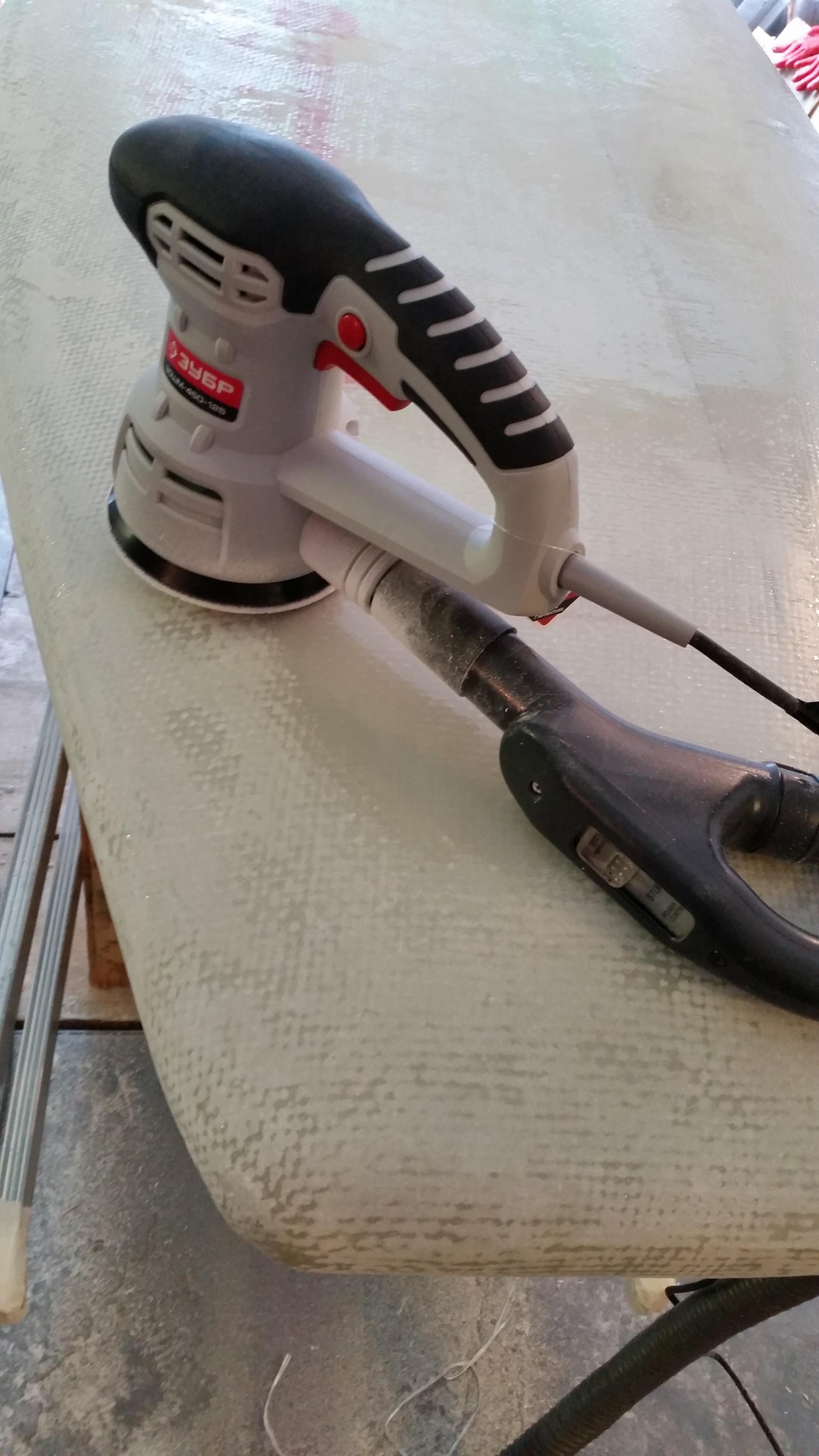

Шкурил машинкой но всё равно замучился... теперь то точно знаю как смолой работать:D
Вложение 39965

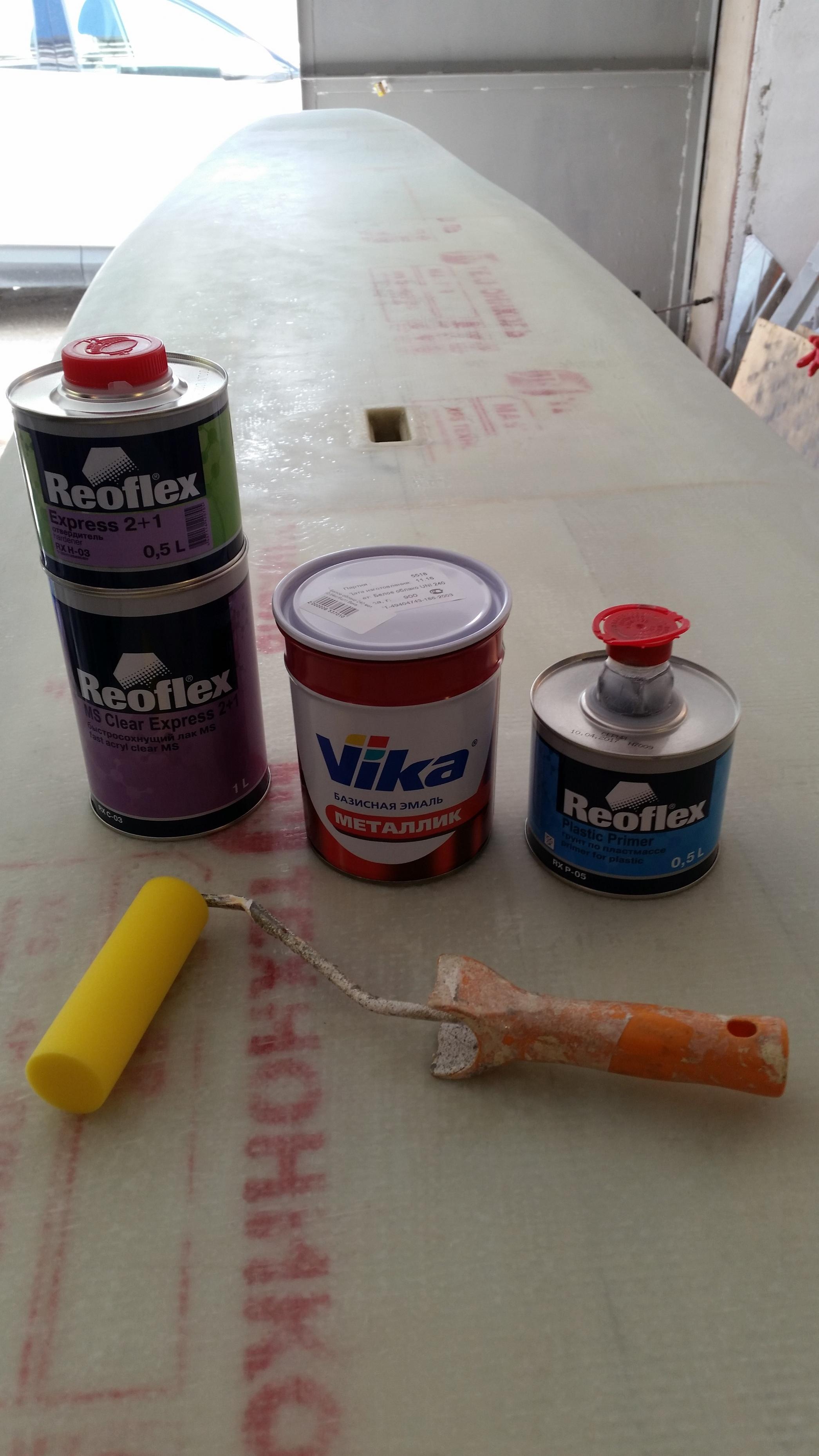

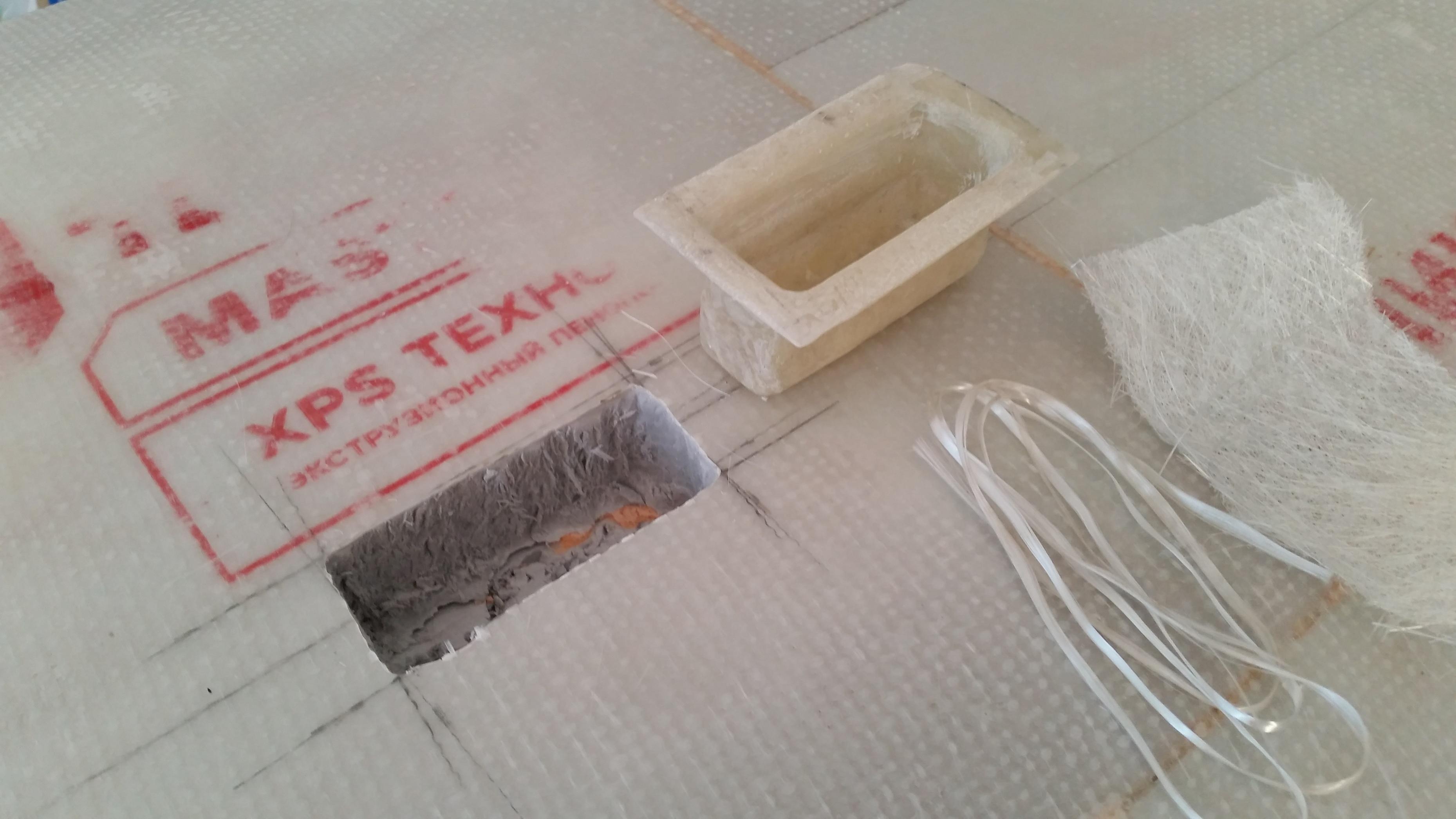

Потом вклеил крепления для плавников и покрасил.
Красил и покрывал лаком обычным валиком - получилось шикарно! даже шагрень была как заводская на жигулях:rofl: правда был вопрос по грунту но тот что по пластику подошёл хорошо.
Вложение 39966
