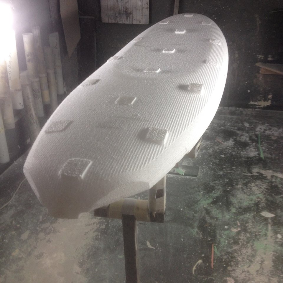

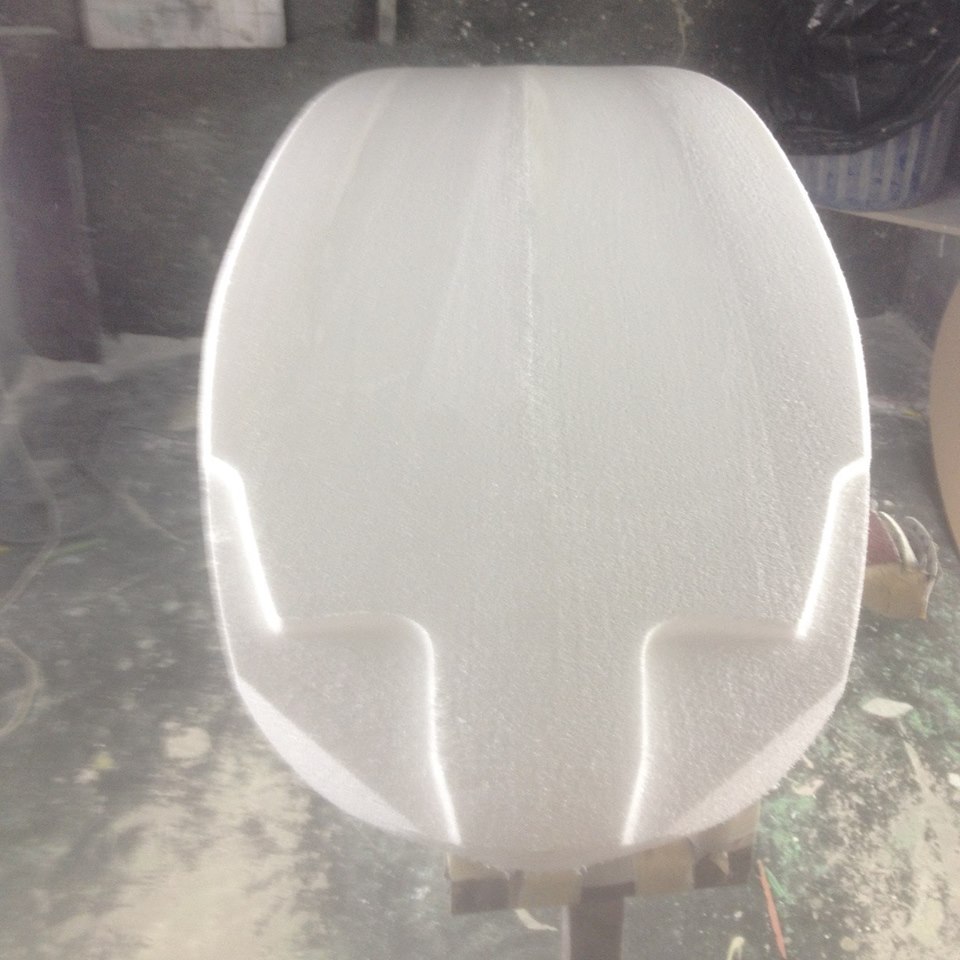

Начало производства нового бренда Atomicsurf на фабрике CarbonArt.

cad/cam стал доступнее. самое геморойное в постройке доски частным образом, это выпилить сердцевину "таблетку". далее, все просто... ничего сверхкосмического в технологии обклейки нет.
если, конечно, у тебя нет автоклава на три метра длиной и в диаметре, минимум, метр.
вся хрень в том, что будет ехать доска или нет.
легкое все "летает", но не долго. "тяжелое" не едет... но! если обводы удачные, то "тяжелое" едет еще как...
обводы - наше все!
хочешь порвать всех, покупай станок у французов с лицензией 3дэ шейп и вали рынок... цена вопроса, четвертной евро, вроде... но кроме пенопласта ты на нем ничего не сделаешь... ну, фанерку3мм там попилить виртуозно, мдээф... и все.
что со станком делать будешь когда поймешь что твой обвод говно?
