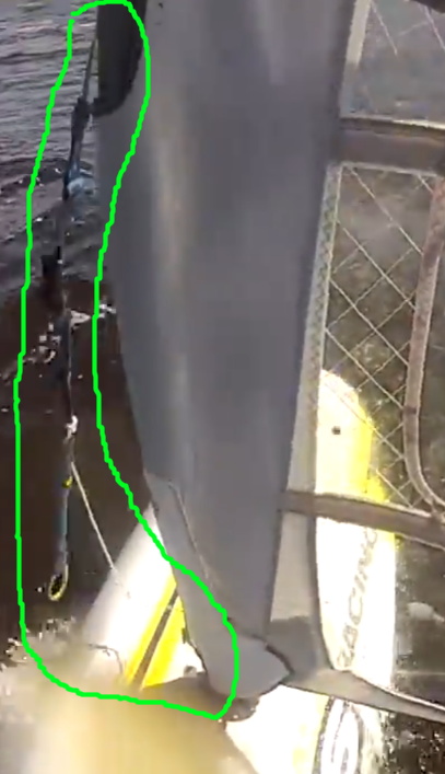

На случай чрезмерных усилий на верёвке существует метод подъёма за крюк трапы. Да, для этого нужно убедиться, что верёвка не оторвётся и сама не порвётся. и это должна быть отдельная верёвка, а не сам шкот для подъёма руками.
Типа такого - вдоль мачты болтается верёвка с белым кольцом на конце, по длине не доходящая до шарнира?

Так я так и делаю. Я не пытаюсь чисто за счёт своей силы парус поднять - спину быстро сорвёшь. Я сначала потихоньку воду сливаю с него, а потом поворачиваю так, чтобы ветер сделал часть работы по поднятию паруса.
Так я не понял, что это за устройство такое с петлёй на конце и зачем оно? Если для поднятия стартшкота крюком трапеции, то непонятно, зачем оно опытным? Они же водный старт делают и всяких лишних верёвок-петель, только мешающих по доске двигаться, не имеют?
Да и коротковата петля - если парус в воде, то до неё и рукой-то трудно дотянуться будет (стартшкот хотя бы у основания мачты), а трапецией тем более.
