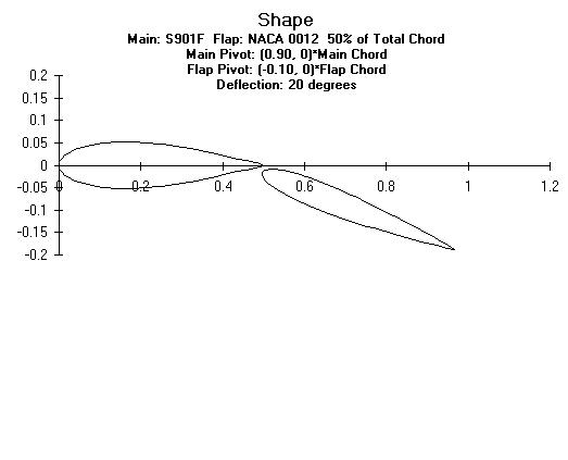

Профиль Либека, пожалуй, больший интерес представляет в другом аспекте, в обсуждавшейся в другой теме связи подъёмной силы с толщиной профиля. Вот, нагуглил картинку, где сравниваются два профиля, толстый и тонкий:
Сравниваем Cl, думаем.
Правильно, думаем. Чертим линию равноудаленную от верхней и нижней поверхности.
Именно ее загиб и есть камбер и именно он влияет на лифт. А толщина влияет на драг.
У правого профиля камбер просто меньше вот и Кл меньше.
А так, да, профиль пузатый и создаёт большую подъёмную силу, если сделать из него длинное прямое крыло и поместить в равномерный поток, чтобы локальные колебания углов атаки были минимальны. В случае с парусом, работающем в приземном слое воздуха, сильно неравномерном, добиться высокой подъёмной силы, не с одного сечения, а со всего паруса, будет гораздо сложнее: отрыв, начавшийся в сечении с локальным закритическим углом атаки поползёт вниз или вверх, портя общую картину.
Совершенно согласен.
Только, верхняя часть паруса навряд-ли когда попадет в закритический угол атаки. изза твиста.
Но, опять же, чего мы добиваемся? Максимума подъёмной силы, читай - силы на парусе, или максимума тяги, то есть той силы, что тянет нас вперёд? Когда это одно и то же, а когда - две большие разницы?
Если парус расположен поперёк доски, как у тихоходных яхт на полных курсах, то это в точности одно и то же, так как подъёмная сила направлена вдоль ДП, в сторону нашего движения. Когда мы уменьшаем угол между ДП и парусом, то тяга уменьшается, хотя подъёмная сила на парусе может оставаться прежней. Чем ближе гик к ДП, тем больше разница между подъёмной силой и тягой, тем меньше смысла нам заботиться об увеличении подъёмной силы, так как в предельном случае вся подъёмная сила будет направлена поперёк доски, тяга будет нулевой, а дрейф максимальный.
Но это именно та ситуация, к которой мы приближаемся, когда пытаемся идти острей к ветру, а также когда мы пытаемся идти очень быстро: угол атаки к вымпельному ветру становится всё острее, гик приходится подтягивать всё ближе к ДП, а подъёмная сила всё больше работает на дрейф и всё меньше - на тягу.
В случае яхты - да. В случае виндсёрфинга - не совсем. Так как парус в такой ситуации обычно не стоит вертикально, а наклонен наветер, то подъёмная сила будет направлена не только поперёк доски, но и вверх и все-же сколько-то вперед.
Вертикальная составляющая снимает давление доски на воду и даже маленькая тяга ее несет вперед. А дрейф компенсируется плавником. И даже не только компенсируется, но и превращается вертикальный подьем (если ребрить подветер или плавник мягкий), и даже сколько-то в тягу, если слегка уваливать.

[quote]Правильно, думаем. Чертим линию равноудаленную от верхней и нижней поверхности.
У правого профиля камбер просто меньше вот и Кл меньше.[quote]
Опять слишком просто. И пузо/кривизна средней линии/камбер, и толщина профиля влияют и на подъёмную силу (лифт), и на профильное сопротивление (драг). Как именно и кто на что больше - нужно смотреть в каждом конкретном случае, так как зависимости эти немонотонны, где-то (скорость, угол атаки) увеличение глубины профиля увеличивает подъёмную силу, а где-то может её уменьшить. Для паруса, у которого толщина имеется только в районе мачткармана, а в остальном верхняя и нижняя поверхности поверхности совпадают, когда речь идёт о сравнении паруса с объёмным профилем, вполне естественно сравнивать именно с профилем с совпадающей формой подветренной стороны, которая даёт нам львиную долю аэродинамической силы. Можно попробовать выгнуть среднюю линию объёмного профиля на правом рисунке, чтобы она совпала со средней линией профиля на левом рисунке, но увеличения "лифта", если верить написанному в статье, мы на объёмном профиле при этом не добъёмся, а добъёмся лишь его резкого снижения из-за отрыва потока.
Ну, про плавник, генерирующий тягу, это явный перебор (иначе и парус был бы не нужен), а в остальном верно, хотя от яхты отличие чисто количественное, а не качественное. Не забывай, что если аэродинамическая сила увеличивает составляющую, направленную вверх, то составляющая направленная горизонтально уменьшается, а именно та её часть, которая направлена "всё же сколько-то вперёд" позволяет нам набирать скорость. Поперечная (к ДП) и вертикальная составляющая на величину тяги тоже влияют, но косвенно.
Но вопрос про влияние пузатости - камбера - на макс скорость.
Точно научно сформулировать не могу. Но вроде что-то там связано с числом Рейнольдса. На бОльших скоростях оно увеличивается и большой камбер может привести даже к разделению потока - срыву подьемной силы. Похожая ситуация с самолетом - на малых скоростях выпускают закрылки, которые не только увеличивают длину секции, но и камбер.
Надо помоделировать в XFLR5.
Да нет, дело не в рейнольдсе, а в специфике условий работы паруса, отличающихся от условий работы крыла самолёта. У самолёта подъёмная сила направлена вверх, и чем она больше, тем больше пользы мы можем снять с этого крыла - всё дополнительное сопротивление, неизбежно связанное с ростом подъёмной силы, компенсирует "пламенный мотор". У доски и яхты мотора нету, а подъёмная сила направлена поперёк вымпельного ветра, то есть сильно вбок от того направления куда нам надо. Поэтому рост подъёмной силы на парусе имеет смысл только тогда, когда проекция не только самой подъёмной силы на ДП увеличивается, но когда увеличивается проекция на ДП всей аэродинамической силы, включая возросшее вместе с подъёмной сопротивление. Иначе игра не стоит свечь: давление на парус растёт, но в скорость оно не преобразуется.

[quote=lop;200160][quote]Правильно, думаем. Чертим линию равноудаленную от верхней и нижней поверхности.
С тем что камбер влияет на драг я согласен. Но как же толщина влияет на лифт? Не влияет.
Я как-то в прошлом году, посмотрев на парус-крыло Оракловского катамарана, подумывал о "толстом" парусе для виндсерфинга.
Взял программу ХФЛР5 помоделировал, там все ясно, толщина, как таковая, для сильного лифта не нужна.
Толщина помогает крылу стабильнее работать (без срыва) в разных условиях, таких как в десятки раз различающаяся скорость потока при почти одинаковом угле атаки. И еще делает крыло жестким и прочным.
Но это всё хорошо для самолетов. У виндсерфинга требования другие. Ездок управляет углом атаки гораздо ловчее и чутше чем летчик рулями. И жесткость такая не нужна. И диапазон скоростей не так широк как у самолета. Поэтому толщина виндсерфингскому парусу не нужна.
Разве что чуть растянутый назад мачткарман для успокоения (ламинирования) нижнего потока. Но и это даёт копейки, так как нижний поток медленный, и турбуленции в нем особой роли не играют. А вот лишняя ткань добавляет вес.
Я все это промоделировал в программе, все так и есть.
Я пробовал. К-лифта зависит только от камбера (кривизны средней линии).
Ну как же. Плавник может создавать тягу точно так же как и парус.
Поставь плавник в увал, для простоты на 45 градусов к направлению давления на него. куда будет двигаться плавник? вперед!
боковая сила --> \ плавник
..................тяга |
.........................V
Парус тут нужен, так как именно он собирает давление ветра и передает его на плавник. Но и другое давление тоже подошло бы.
Например, рыбаки рыбачат "санками", это снаряд похожий на маленький катамаран, с леской прикрепленной так, чтобы создавался угол атаки.
Типа воздушного змея. И они, санки тянут поперек течения. Вместо паруса тягу, "подьемную силу", тут создает течение и леска, которую держит рыбак.
Но суть одна.
Речь-то была не про проекцию подьёмой силы к оси доски, а про влияние камбера на максимальную скорость.
Мы вроде тут уже договорились, что для каждого камбера должна быть такая скорость, при которой лифт и драг равны, и больше которой драг нарастает а лифт нет. И вроде как чем больше камбер тем такая скорость меньше. Вроде интуитивно это так. Осталось доказать это на формулах.
Еще один момент. Эффективный камбер, это вдоль которого дует вымпельный ветер, может быть уменьшен наклоном верхушки паруса наветер.
Тогда вымпельный ветер будет дуть не вдоль, скажем, гика, а как бы сверху под некоторым углом, и кривизна паруса в этом направлении будет меньше.
Это может сделать его более эффективным на большей скорости.
Но сути это не меняет, пузатость на скорости надо как то убирать, набивкой ли, наклоном ли, или обоими способами.

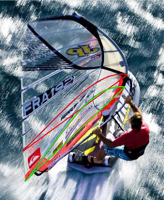

Посмотрите для примера с какой полнотой настраивает свой парус на формуле Альбо.

Сообщение от Юрий Крикунов Посмотреть сообщение
А я вот чего еще недопонял.
Упомянутый вами аналог из авиации "(например NACA 0012)" имеет полноту каждого "полупрофиля" всего 6%...
Али я чего путаю? Общая толщина 12% и симметричный профиль..
Совершенно верно, это 12%-ый симметричный профиль, часто применяемый в парусном спорте. Я привел этот известный профиль (в сравнении с другими, например, того же Либека) просто как пример. Его использование в современных парусах можно увидеть на данном рисунке:
Вообще-то, в парусном спорте используются модифицированные и масштабированные верхние кривые различных авиационных профилей с нужной полнотой. Полноту быстрых профилей я указал выше.
А какая скорость вымпельного ветра?
Не по теме. Что за круглая синеватая баклажка у него в центре?
Если уж к фотке присматриваться, то первым делом надо на бакштаг внимание обратить.
Про бакштаг общеизвестно - летучку растравить.
Судя по фотке, сантиметра четыре зазора до оковки, что наверняка будет выбито на лавировке. И уберет.. рискну предположить.. один-полтора сантиметра пуза.
То бишь парус все равно останется весьма пузатым.
Линейки под рукой нет прикинуть текущую глубину в процентах. да и перспективные искажения..
Трудно сказать, так как на фото это не указано, можно только оценивать по скорости доски и тяжести самого Альбо.
Скорее всего это не какая-то баклажка, а синеватая нижняя часть мачт-кармана, закрывающая нижнюю часть мачты.
