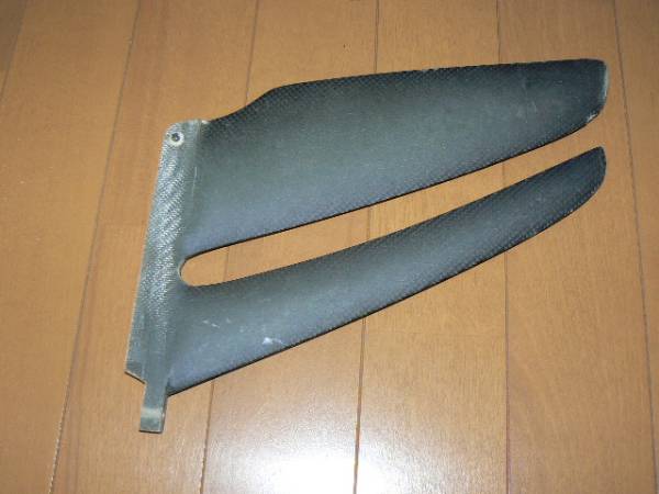

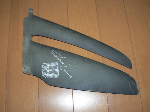

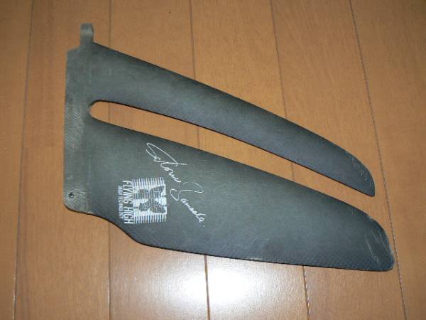

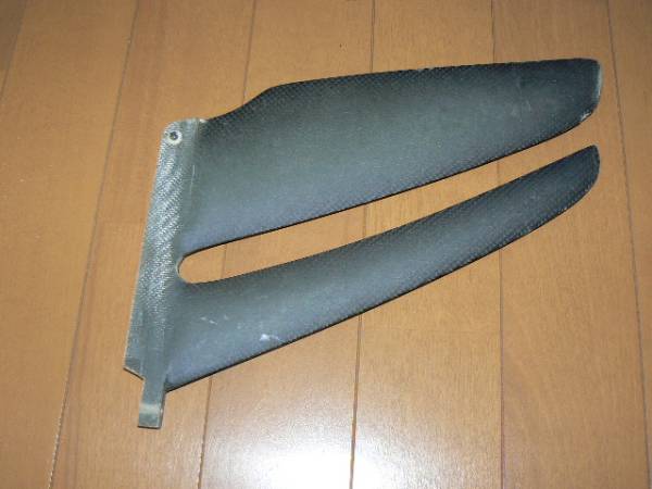

Что это? Точнее - для чего это???

Имхо это очередная плавниковая фантазия.
Непрочитано 29.04.2013, 00:32
есть еще аналог просто с дыркой...
Непрочитано 29.04.2013, 01:27
aigen
Аватар для aigen
Sail Number: 3434
Club: 7 Ветров
Location: Волжский
Weight: 115 kg.
Изображений: 3
Приблуда чтобы рубить бабло серферов )
aigen вне форума Ответить с цитированием
Непрочитано 29.04.2013, 08:24
windmax
волновой наездник
Аватар для windmax
Sail Number: UKR 22
Club: Dacha
Location: Севастополь
Благодарностей: 121
антиспинаутный плавник.
так в конце 80-х экспериментировали с формами плавников.
Непрочитано 29.04.2013, 08:27
Я бы сказал, что это эксперимент, проверка теории. Эксперимент оказался неудачным. И тогда, чтобы отбить затраченные на него бабки, экспериментатор или, скорее всего, его спонсор решил выпустить небольшую партию таких плавников на продажу: любопытных лохов с бабками хватает, разберут на попробовать.
Ноги этого эксперимента растут из известного в гидродинамике эффекта "решётки профилей", который заключается в том, что максимальная "подъёмная" (в данном случае - боковая) сила, которую можно получить с двух (или более) расположенных рядом профилей будет больше, чем сумма максимальных подъёмных сил, которые можно получить от этих профилей, работающих изолированно друг от друга. Однако сопротивление такой решётки также будет выше, чем суммарное сопротивление изолированных профилей, так что максимальное качество решётки, то есть отношение подъёмной силы к сопротивлению, будет ниже, чем максимальное качество изолированного профиля.
Для скорости и остроты хода максимальное качество важнее, чем максимальная подъёмная сила, поэтому для досок скоростной направленности применение такого "двойного" плавника невыгодно. Его применение могло бы быть оправдано в случае, когда важнее качества именно максимум подъёмной силы, например, при ограничении длины плавника. Примеры таких случаев - "травяные" плавники и плавники для вэйва. Для травы этот экспериментальный образец явно не подходит, для вэйва, с учётом реальных условий использования, когда выход на воду и возвращение на берег связаны с довольно частым и плотным контактом с дном, не подходит тоже, так как сломать две узкие полоски пластика гораздо легче, чем одну широкую.
Ну а так, чоже... вычурно, народ будет подходить, интересоваться. Для тусовки - самое то.

рассекатель.....не але"вый....
Экспериментировали и продолжают дальше. Лессахер,например.

На самом деле такая конструкция на большой скорости работает не лучшим образом. С этим экспериментировали очень давно, я видел еще в 2000 похожую штуку, про которую мне сказали - "а, это древние эксперименты, ничего не получилось"...
Экспериментируют да, почти все.
Как только что-то реально будет работать, мы сразу же об этом узнаем.
Ибо сразу пустят в широкую продажу, сначала первооткрыватели, года через 2-3 и все остальные будут тоже делать.
