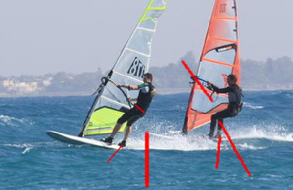

Привожу картинку 1. более увеличинную
Из который видно, что красный гонщик уже выполняет маневр поворота - трапеция отцеплена, правая нога на подветренном борту доски. Зеленый гонщик пока еще не начал маневр поворота и обгоняет красного (это видно по следу). Жаль, Андрей не выставил предыдущей картинки - тогда было бы яснее (он догонял или его обогнали). Насчет связанности сказать сложно. Если провести линию вертикально, то уже нету, но ракурс не совсем понятен, т.к. гонщики могут идти не горизонтально снимку, а под углом - если провести линию от носа красного к центру нижней границы снимка, то связанность может еще и есть. А если зеленый только-только обогнал красного?

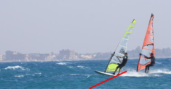

PS Андрей! Давай еще пару фоток ДО этого момента

Александр, извини, но аргументация какая-то блудливая из области "не верь глазам своим".
По следу как раз и не видно чтобы зеленый обгонял красного. Ну и вертикальная линия от носа красного как-то уж слишком против законов аксонометрии.
Где какая нога стоит, снялся/не снялся с трапеции - это не есть признаки начала маневра(по крайней мере, не основные). А вот на картинке 2 видно, что зеленый уже начал изменение курса с прямого на огибание - а это и есть главный признак маневра огибания.

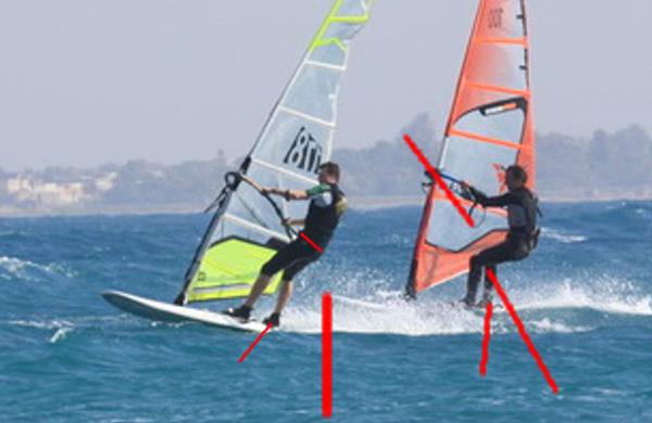

А как должно быть по законам аксонометрии?
Вот так будет, если провести линию к фокусу снимка - так связность очевидна. Но а как она должна устанавливаться на самом деле?
Это не аргументация, а вопросы (попытки) для установления большей конкретности ситуации и чтобы знать, какие тут тонкости есть в правилах. По поводу того, что если догоняешь снизу - я уже понял...

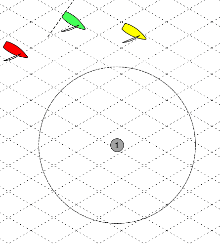

Попробуем оценить более типичную и более сложную ситуацию и уже после нее сформулировать юридические и тактические советы по оптимальному и безопасному огибанию.
Я привнес дополнительного виртуального соперника, желтого.
А два других - реконструировал по фоткам. (Похоже?)
Ведь желтый раньше красного и зеленого приготовился обогнуть знак (вошел в дугу поворота). Не так ли?
И по правилу П18 он не обязан уступать им место у знака, так как с начала приготовления обогнуть находился чисто впереди?..
Надо проводить перпендикуляр к оси доски зеленого от его кормы в плоскости воды(а она у нас сильно под углом к линии зрения). Т.е., эта линия(перпендикуляр) должен быть наклонен сильно в другую сторону относительно твоего варианта.
Для Михаила:
В твоем примере нет вопросов, т.к. в виндсерфинге нет зоны знака и в твоей картинке нет связанных до начала маневров. Потому желтый огибает свободно, зеленый смотрит на него, а красный на них обоих. Разве не так?

Для Михаила:
Почти верно. (Зона приводится только для ориентира.)
Попозже я нарисую ситуацию, о трактовке которой мало кто догадывается из вас...
Кормовой траверз зеленой пересекает нос красной в третьем положении на скриншоте (где доски без цифр)?
(Для АлексаСильвера: траверз рисуется только так.))
Почему же тогда красная не имеет права на место у знака по отношению к зеленой, ПВ?..
