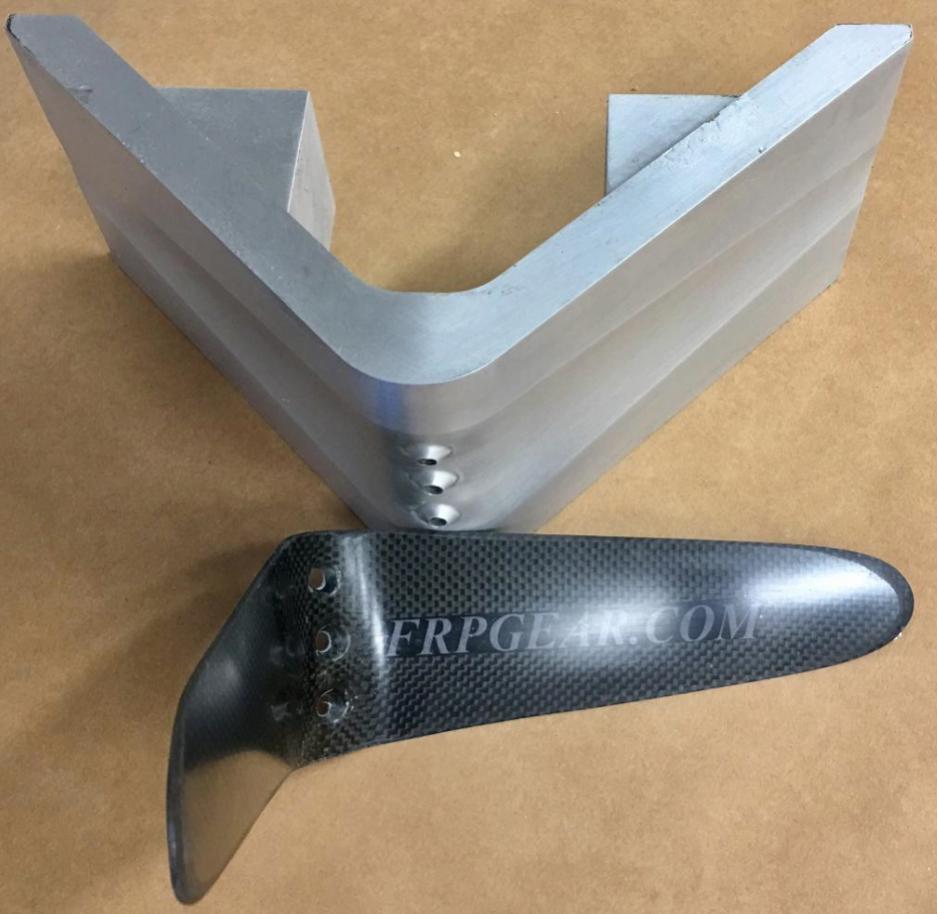

Самодельную матрицу для V-стаба принесли с утра пораньше. Кстати зенковки под шляпки винтов не параллельно, а по дуге повторяют кривую профиля, чтобы шляпки винтов были заподлицо с поверхностью крыла. А то выступющие углы шляпок иногда поют. Апельсины кстати очень удачные 5 шт за $1
Иной наверное заметит, что чё мол на апельсинах копейки экономить если сам делаешь 2500 долл старборды всего за 200 долл. Ответ простой - чё понапрасну деньгами сорить направо и налево? свои деньги вкладываю в себя, а не в старборд.
А что матрица односторонняя? где заказывал?

матрица односторонняя.
заказывал - 3dhubs.com
Для этой детали-
https://i0.wp.com/frpgear.com/wp-con...ng?w=762&ssl=1
Уже в работе - не видно будет на фото. Да и не имеет значения как выглядет. Кроме меня такие крылья никто не формует.

V-stab
Пузырей нет несмотря на отсутствие поверхностного декоративного лака. Поэтому ошкурка минимальна - только обрезать по краям и эти края ошкурить. Красить не надо. Длина по периметру 38 см, максимальная хорда в центре 6см. Толшина в середине примерно как глубина шляпки винта М6. Сравните с толшиной стаба на Starbord Race и сообразите где меньше будет сопротивление.

Классссс. Тока это пуансон.
