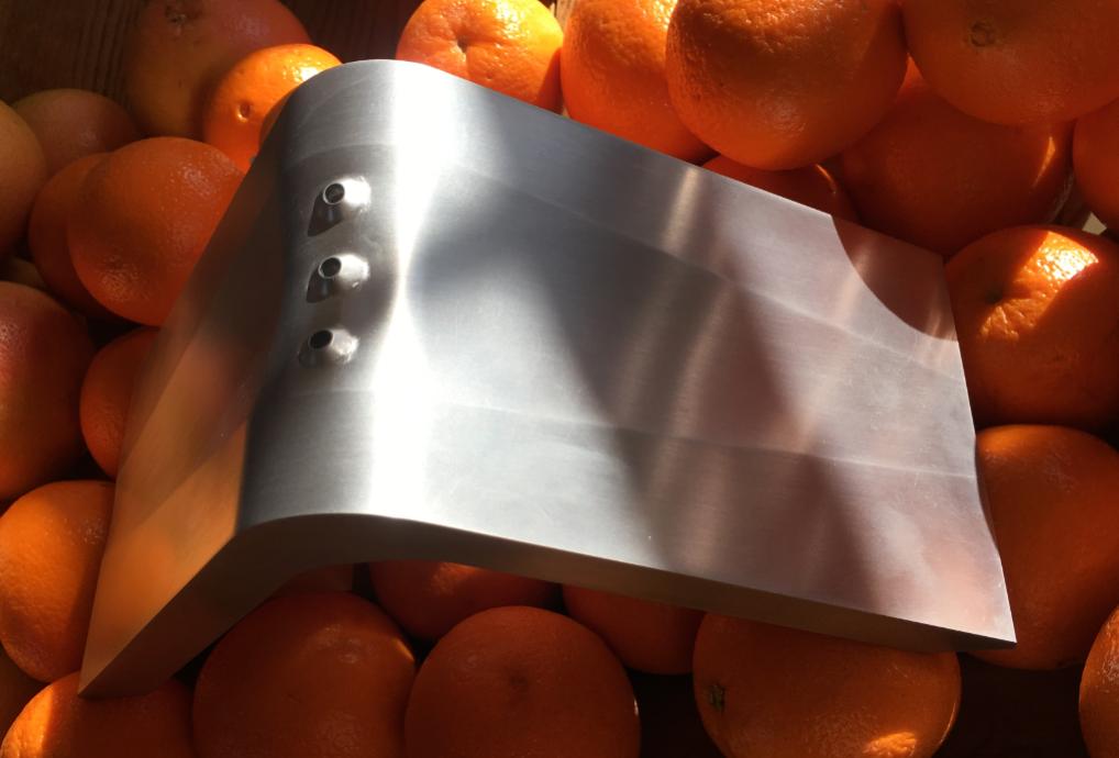

Самодельную матрицу для V-стаба принесли с утра пораньше. Кстати зенковки под шляпки винтов не параллельно, а по дуге повторяют кривую профиля, чтобы шляпки винтов были заподлицо с поверхностью крыла. А то выступющие углы шляпок иногда поют. Апельсины кстати очень удачные 5 шт за $1
Иной наверное заметит, что чё мол на апельсинах копейки экономить если сам делаешь 2500 долл старборды всего за 200 долл. Ответ простой - чё понапрасну деньгами сорить направо и налево? свои деньги вкладываю в себя, а не в старборд.
