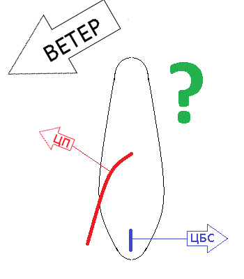

Просматривая в очередной раз трикшэнари обратил внимание на спинауты и пришёл к выводу что приведение к ветру на безшвертовой доску обусловлено исключительно вращением корпуса на ветер через гик, мачту и шарнир. При этом райдер упирается задней ногой в корму (плавник), а положение верхушки в диаметральной плоскости и угол атаки паруса меняются очень немного. То есть руление осуществляется исключительно ногами и изменением распределения массы на верхушке и доске. Нарисовать правильную схему действующих сил я наверное не смогу, но надеюсь мысль понятна.
Ну что будем разбираться с примером или начнём с начала и попробуем составить план работы?

Лучше примеры. Вот на твоей схемке стрелочки с надписями ЦП и БС это, надо понимать, силы? И почему они у тебя расположены вдоль ветра? На самом деле силы эти расположены поперёк "несущих плоскостей", то есть, БС - поперёк плавника (или ДП), а ЦП - поперёк "плоскости паруса", то есть на твоей схеме - поперёк хорды профиля.

А за ссылки Спасибо! Будем читать, жаль только с английский я понимаю через слово. Ну а на счёт картинки .... то не ошибка была, а упрощение. Надеюсь теперь картинка правильнее.
