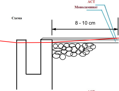

Фотки не смогу новые сделать, доска в Грузии, я в Москве, буду там только в июле три недели, первая неделя на ремонт, остальное на катание... поэтому заранее пытаюсь понять как делать и что для этого нужно...
Можно уточнить, если это технология "стекломат плюс сверху АСТ" - стачивать до куда - до пенопласта шарикового или до стекломата? Заплатки за что держаться будут - за стекломат (если стачивать до него) или если стачивать до пенопласта за края дыры заплатки держаться будут?

стачивай по красной линии. делай мелкое блюдце с краями сходящими на ус.
В плане это будет овал с колодцем в центре.
Перед заклейкой в колодец вставь плотную вставку, например из экструзионного пенопласта, заподлицо с днищем. Потом, когда смола подзастынет, прорежешь отверстие ножом. А потом когда совсем застынет, вытащишь вставку и обточишь края.
Слоев клади так, чтобы покрыло блюдце и вышло примерно вровень с поверхностью днища.

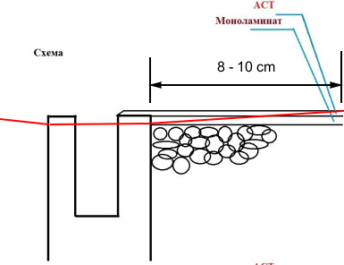

В общем через год "сушки" вес доски почти не изменился. Купил еще одни весы, показывает почти тот же вес что и на первых весах. А это на килограмм больше чем указано на сайте производителя. Вода ниоткуда не испаряется уже давно, пенопласт на ощупь абсолютно сухой. Возможно в описании доски где-то ошибка или с моей доской что-то не так изначально.
Короче как описано в теме сделал ремонт. Наложил слоев 7-8 волокна с пропиткой каждого слоя. Есть фото до покраски белой краской. После покраски если не вглядываться ремонт в глаза не бросается. Шпатлевкой автомобильной ровнять не стал (чтобы было сразу видно если мой ремонт сделан не качественно и по этой причине пойдут трещины или еще чего, ну чтобы не думать на шпатлевку а быть уверенным что это стеклоткань с эпоксидкой), покрасил поверх эпоксидки со стекловолокном. Результатом пока доволен, после нескольких каталок визуально все держится крепко как сразу после ремонта и покраски.
[IMG][/IMG]
Советы в ветке форума реально очень помогли (порядок действий, "жертвенная ткань", мешочек с песком, схема накладки и т.д.), спасибо всем участвовавшим за помощь!
