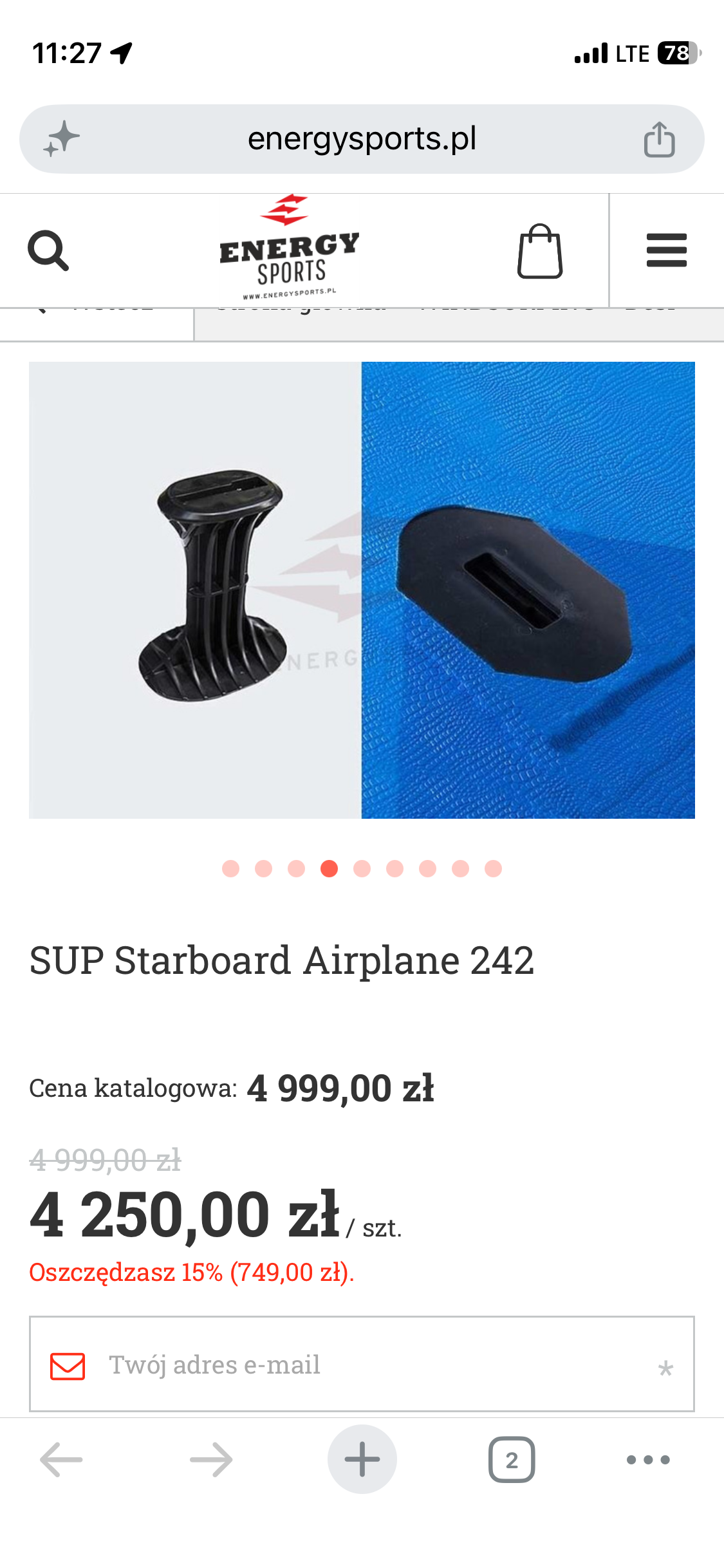

Кстати, насчёт того, что раньше в такой доске был сквозной погон. Похоже, это было только для короткой модели со швертом. Все, даже самые ранние модели без шверта, шли с просто приклеенным погоном.
До 22 года мачтпогоны были такие на всех моделях.
Отсюда и название «грибок»

Значит, Старборд просто сэкономил себе копеечку, перейдя на САПовские технологии, зато подложил большую подляну всем своим покупателям.
Т.е. раньше ещё и шарнир мачты двигать можно было вперёд-назад, как на твёрдых досках?
