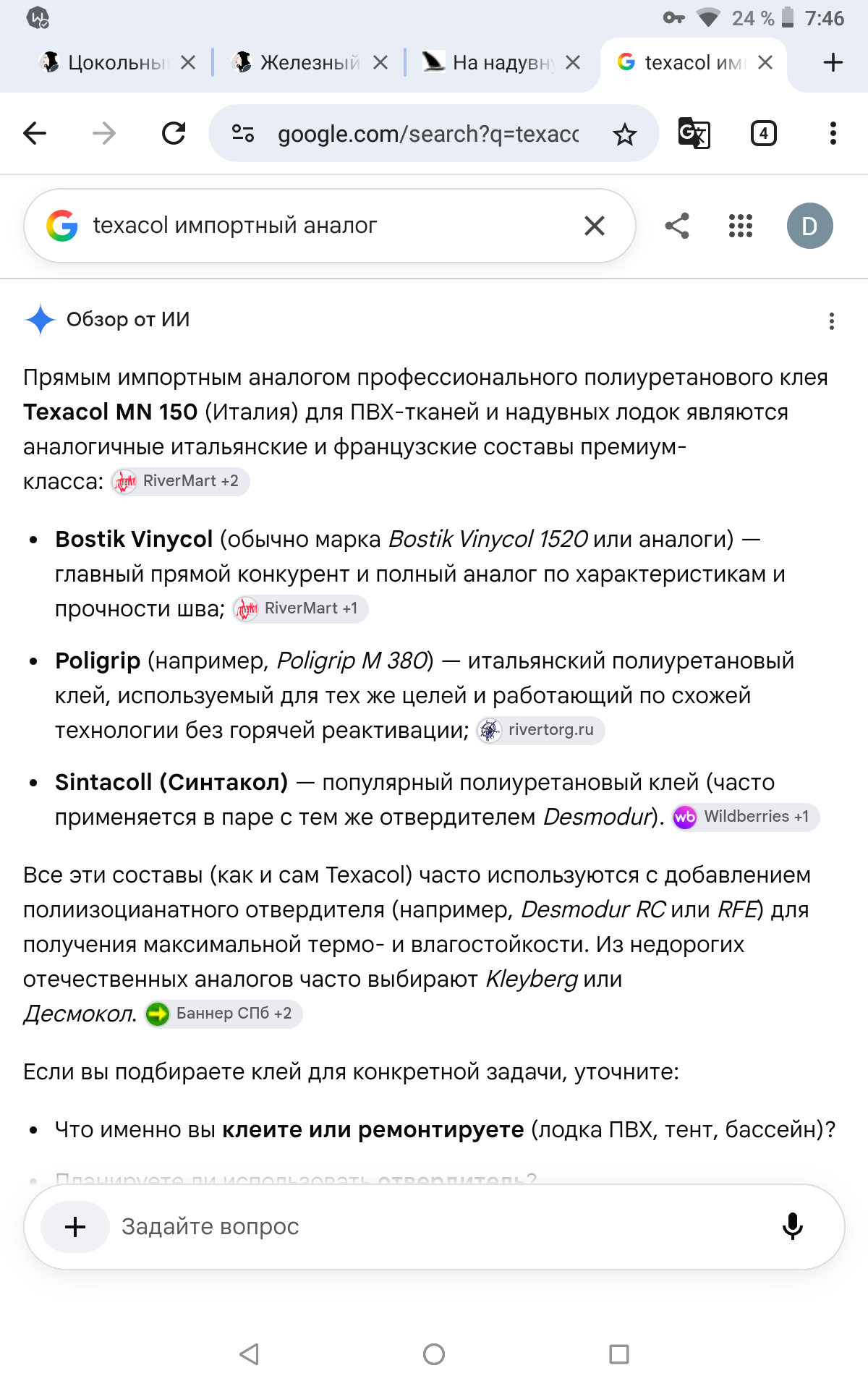

Texacol + desmodur с термоактивацией
Прямо такое не нахожу. У нас вроде есть просто двухкомпонентный клей. Или не любой подойдёт?

Вот еще
