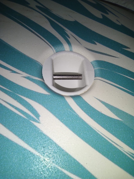

Получил свою швертовку Tahe Techno 160D. Клапана нигде на ней не видно. Вместо этого на носу сверху вот такая штучка - как будто для закрепления какой-нибудь петли и потом что? Тянуть её за эту петлю чтоли? Эта штучка не крутится и не вытаскивается, и выглядит не очень хорошо приделанной, чтобы за неё доску с верхушкой тянуть по воде.

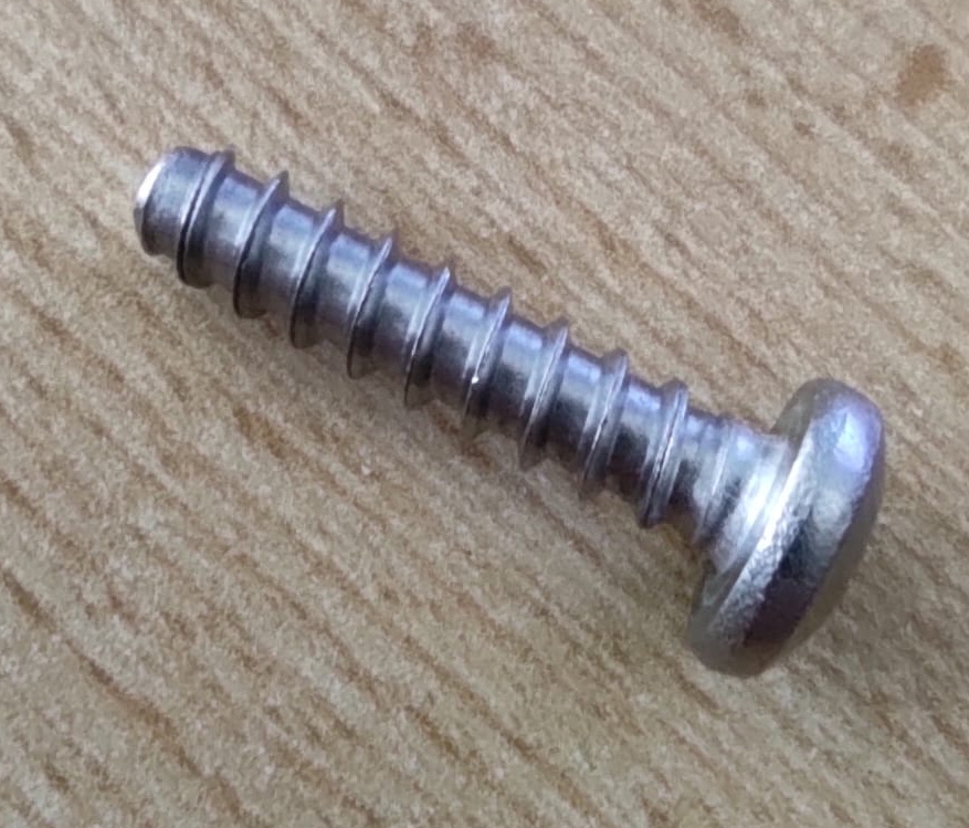

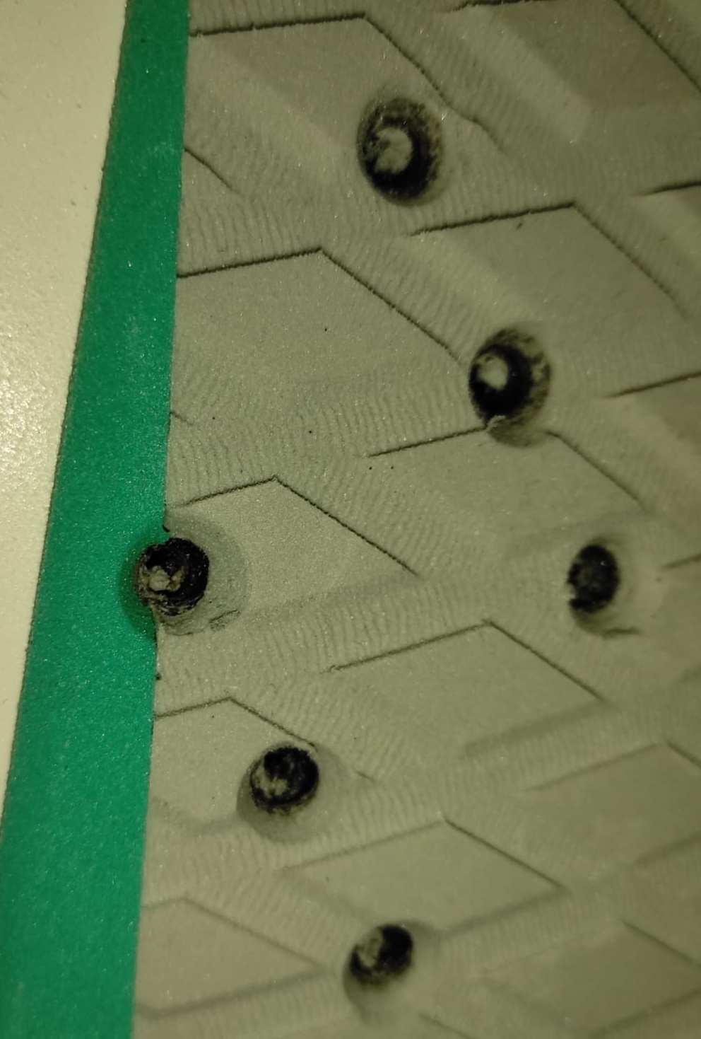

И ещё насчёт ножных петель. Отверстия для их крепления выглядят так
а винты так
Похоже, что там нет резьбы, и эти винты должны нарезать её сами?

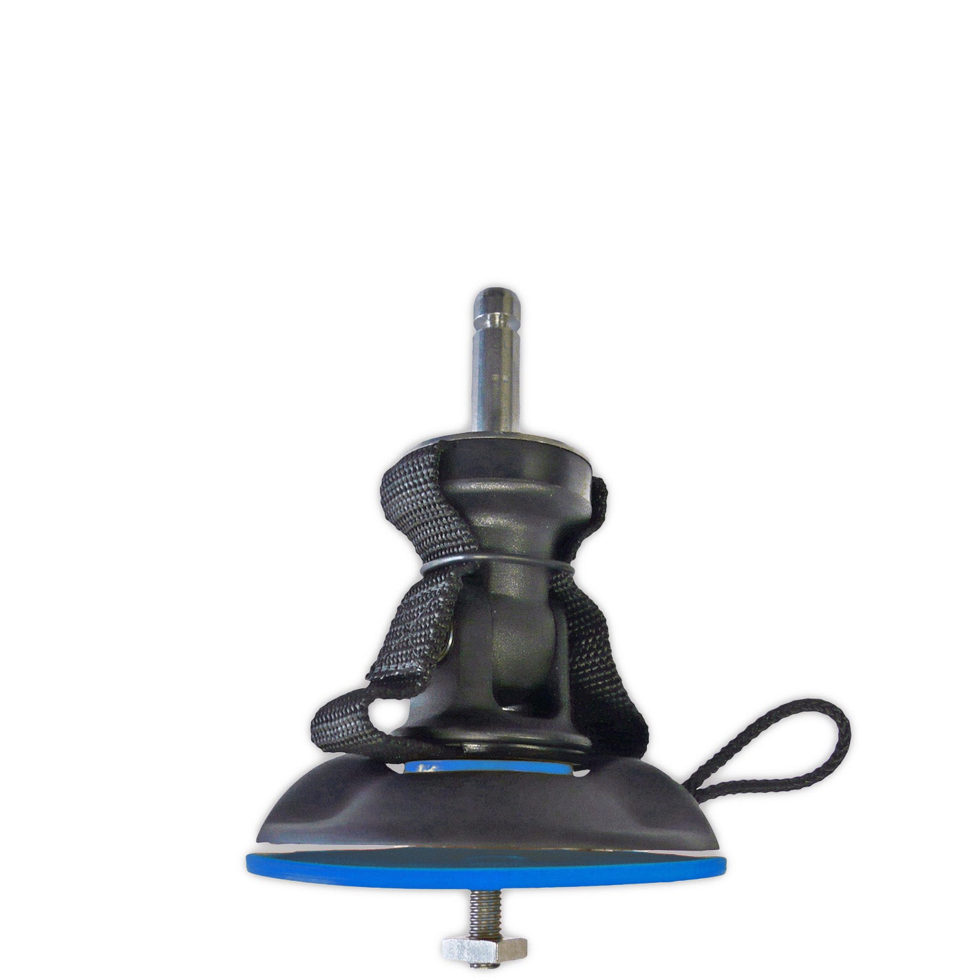

И не нашёл в комплекте гайку для крепления шарнира мачты в мачтпогон. Она обычно с доской идёт, с парусом, или отдельно покупается? Если отдельно, то для твёрдых досок как обычно она выглядит? Я видел такой и такой (внизу на картинке квадратная) варианты. Или там обычная квадратная гайка, как на втором фото по ссылке, и её можно в любом хозяйственном магазине купить? Ещё такой вариант видел. Может, там разные гайки под разные доски - у каждого производителя свой формат?
При этой технологии клапан не ставится.
Вложение 69679
Вложение 69680
а винты так
Вложение 69681
Просто вкручивай )

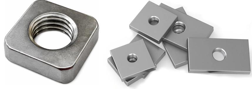

Гайка идет в комплекте с шарниром.

Гайка в погон для шарнира идёт в комплекте с шарниром. Не встречал несовместимых конструкций, хотя бы тут у всех всё одинаково, то есть, должно влазить в погон, держать и не прокручиваться в нём. Обычно это круглая гайка со шлицами под погон, как здесь
В комплекте к петлям правильней назвать это шурупами, они сами нарезают себе канавки резьбы в закладных и ввинчиваются довольно туго, поэтому внимательно подбираем инструмент точно под шлицы головки, чтобы первое закручивание не оказалось последним.

Клапана раньше не ставили, была пробка на резьбе, должна быть.
Для петель это не винты, а саморезы. Так на всех досках давно.
Я либо потерял, либо у меня не было в комплекте, когда покупал дополнительный карданный шарнир.
А если просто прямоугольную гайку вставить из нержавейки?

Насколько я знаю, там стандартный размер резьбы М8, и затем внешние размеры подобрать. Я измеррил глубину канавки в своём мачтпогоне - так где-то 5 мм. Т.е. толщина гайки должна быть не больше 5 мм. Лучше 4, чтобы если грязь попадёт, её не заклинило. Ну и ширина гайки тоже в ширину погона - это где-то 14-15 мм. И квадратная форма, чтобы не прокручивалась.
Зачем гайке на вашей картинке конусообразная поверхность? Это для затяга, чтобы не раскручивалась? Вот на этой картинке у шарнира от Тахе обычная квадратная гайка в комплекте. Если всё же дело в затяге, и обычная плоская будет быстро раскручиваться, точнее, шарнир будет из неё выкручиваться, тогда да - нужна конусная.

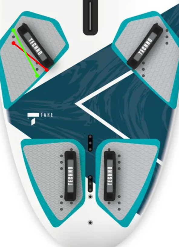

Ещё про способ закрепления петель. Вот скажем есть референс с сайта производителя. А если поставить как ниже на рисунке - красная или зелёная линия - это дело вкуса и удобства, или всё же лучше выбирать параллельные отверстия (т.е. как на исходном рисунке производителя)?
Т.е. если пробил и набрал внутрь воды, то высушить почти невозмжно? Только зашпатлёвывать и заклеивать?
ну как уж надо пробить, чтобы вода до клапана дошла?
клапан (или винт на резьбе) вроде не для этого..
это для транспортировки, самолетом например. Ну может на зиму кто-то откручивает, но это если где-то в холоде хранить.. А если дома в тепле, так и тоже незачем
Вложение 69683
параллельно - это так задумал производитель.
а если у серфера свои резоны, то почему бы и не поставить по-другому..
эксперимент - дело благородное)
