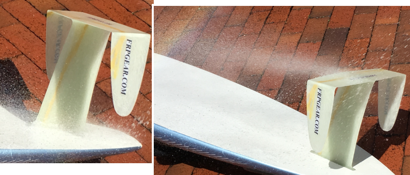

Совершенно секретная муха пока не получается. Иногда работает очень хорошо, а иногда проявляются необьяснимые явления. Будем дальше изучать феномен явления. А пока представляем Муху на Троих. На Троих сопротивляется спинаутам лучше всех. При порывах до 10 м/с в спинаут ввести не удалось. Возможно дело в эластичности Двоих по бокам - просто прогибаются при нагрузке и до кавитации давление не доходит.

просто при отлеплении днища от воды, даже краткоаременном, под основной плавник заходит воздух, проискодит вентиляция и спинаут. А до боковых пузырь никогда не доходит. И они скорее всего не высовываются концами на поверхность.
