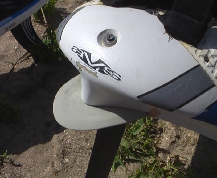

Кенгурятники раз
кенгурятники два

Вот такое резиновое...

внизу ставить крыло не надо! это в корне меняет конструкцию плавне-фойла! ставить надо как раз куда ставят австралийцы. крыло нужно лишь для более раннего отлипания доски, а дальше минимум сопротивления! Люди же уже какое-то время на эксперементы потратили. Есть даже прототип от известной конторы!
