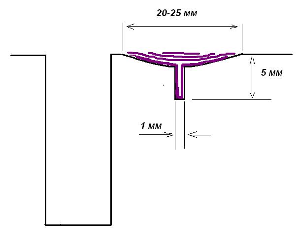

lop все правильно написал, есть только одна проблема; в ширину снять слой на 15-20мм получится только в одну сторону с другой то колодец, а это всего 5-7мм ширины. Смолу перед тем как пролить шель стоит разогреть обычным бытовым феном для более житкого ее состояния.И еще смолу которая продается хоз.магах стоит проверить как она полимеризуется(часто сталкивался с браком, правда это было года три назад) А вообщем, если нет рядом доктора, то нужно не боятся и лечить. Самым плохим решением будет оставить как есть,что может привести к гораздо большим проблемам.
ZAM вне форума Ответить с цитированием
Непрочитано 27.07.2011, 14:17
Сообщение от ZAM Посмотреть сообщение
От щели до плавникового отверстия в колодце 10мм.

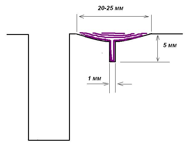

Схему заделки представляю щас такой: (токо вместо 20-25 пока пусть будет 15-20)
Название: Схема заделки трещины.JPG
