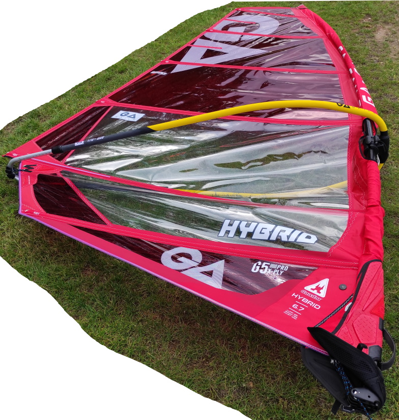

Купил новый комплект парус-мачта - что-то с ним не то
Мачта 430 см, плюс удлинитель до 35 см.
Парус Gaastra Hybrid G5 6,7 м^2. Luff 451 см, boom 196, mast 430. Как я понял, это парус без камбер (мне такой и нужен).
Гик 170-220.
До этого был комплект от Аквамарины - там всё сразу собралось. А тут возникла куча вопросов.

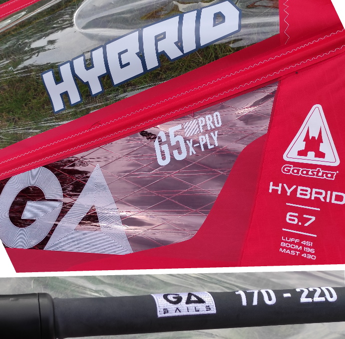

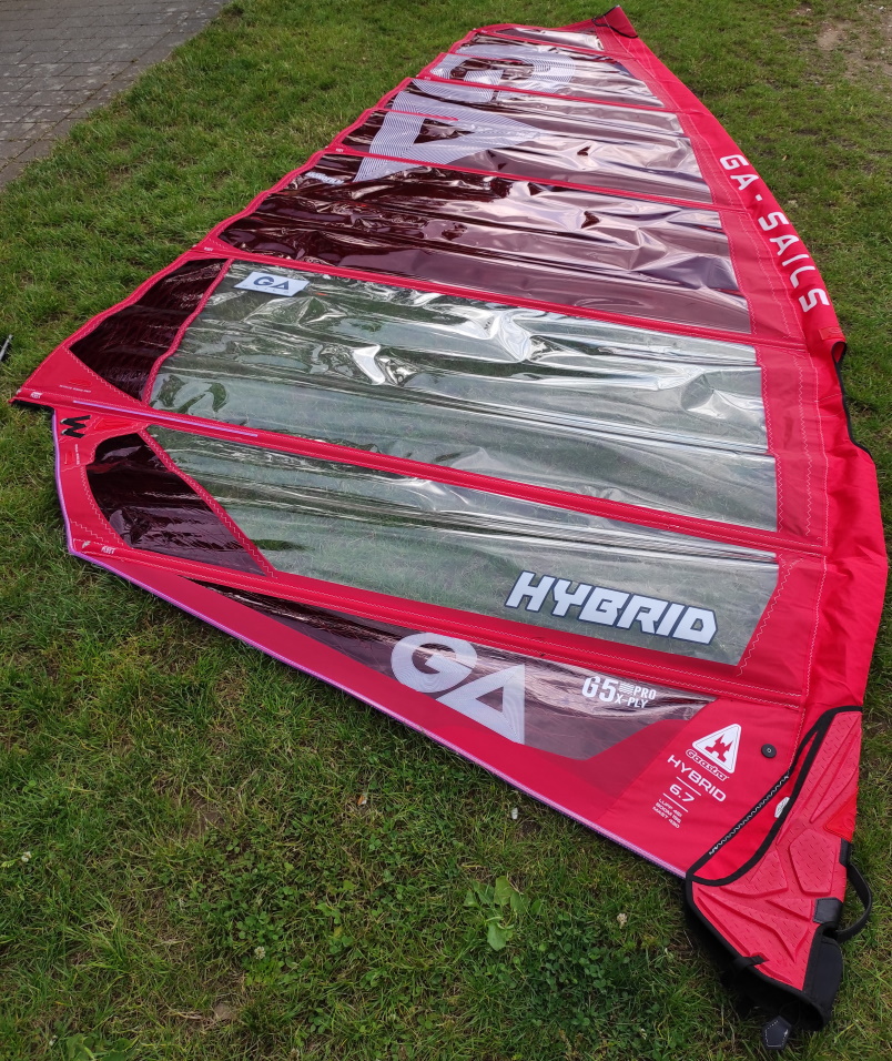

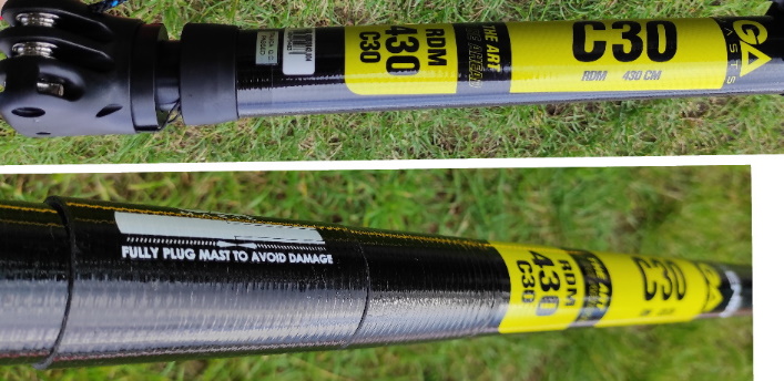

Для начала вот обозначения на парусе, гике и мачте. И общий вид паруса.

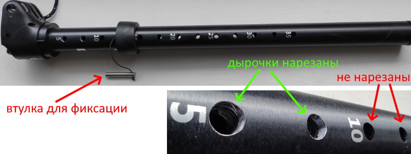

1. В удлинителе нарезаны дырочки для фиксации удлинения на мачте, но заметил, что втулка для фиксации проходит только в нижние две дырочки. И эти дырочки прорезаны шире - там явно по краске рассверливали (на новом комплекте). В другие дырочки без рассверливания фиксатор не проходит. Т.е. нужно самому рассверливать - это норма в новых комплектах?

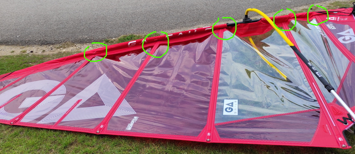

2. На парусе написано, что мачта должна быть 430. Мачта 430 и есть. Но luff должнен быть 451. Если вставить мачту в парус почти без удлинения (только на две рассверленные дырочки), то мачта уйдёт в парус где-то сантиметров на 15. Как я понимаю, luff получается путём вставки в мачту удлинителя минимум на luff минус mast - т.е. в моём случае 451 - 430 = 21 см. Ну и плюс какая-то длина для натяжения. Иначе, как я сказал, мачта просто "утонет" в парусе.

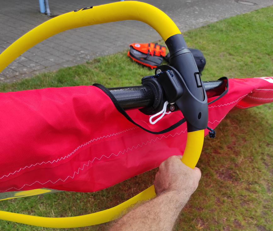

3. Теперь парус. Что-то не то с латами. Даже без удлинения получилось вставить мачту до конца мачтового кармана. Пусть немного складки собрались посередине - это не так важно. А важно, что латы явно слишком длинные - они выпирают за мачту, упираясь в мачтовый карман и растягивая его! Сколько ни подкручивал их - бестолку. Да там и не подкрутишь много - подкручивающий цилидрик полностью выворачивается через где-то 1-1,5 см подкрутки. Даже если вставлю с удлинением (после рассверливания дырочек в удлинителе), латы короче явно не станут. Начинаешь вставлять мачту в парус - латы уже мешаются, как только мачта начинает избигаться под парус (мачтовый карман изначально изогнут - смотри фото паруса без мачты). Их что, тоже нужно самому подрезать под парус? Но ведь я купил готовый комплект - производитель сам разве не подбирает все части оборудования подходящими?

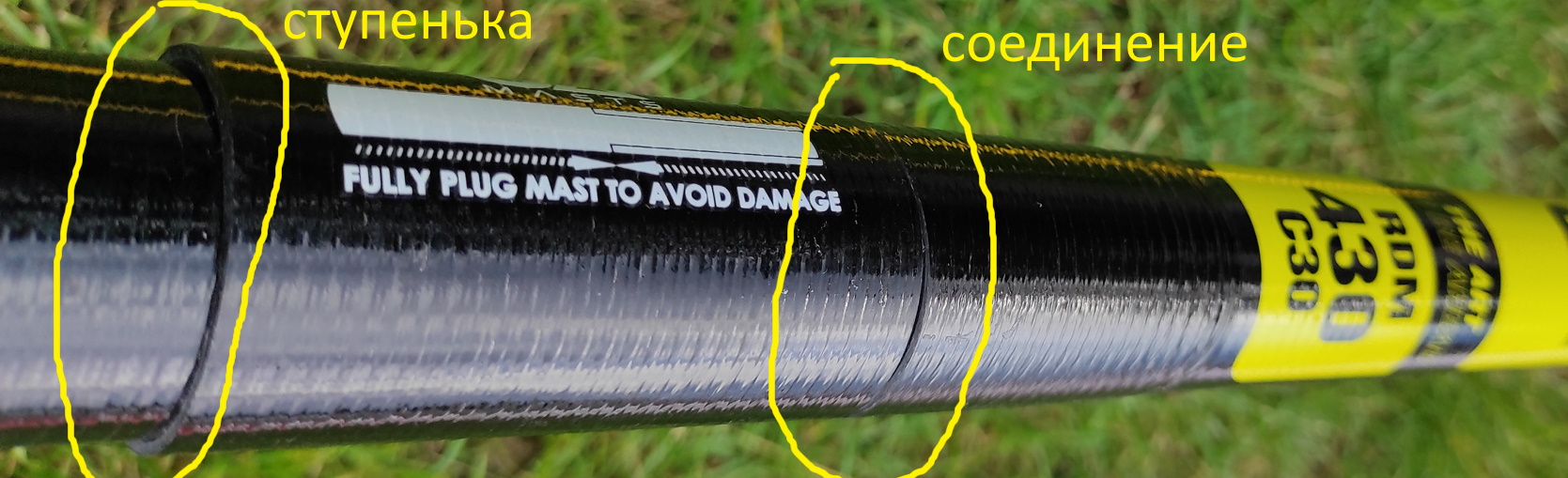

И ещё вопрос - зачем на мачте ступенька в её диаметре? Рядом с соединением мачты, в нижней её части (мачта из двух частей).
Название: mast - Copy.jpg
Это не норма, но если так не пролазит, придётся сверлить.
Вложение 66312
Удлинитель ставь на 22.5 см и набивай почти до конца.
3. Теперь парус. Что-то не то с латами. Даже без удлинения получилось вставить мачту до конца мачтового кармана. Пусть немного складки собрались посередине - это не так важно. А важно, что латы явно слишком длинные - они выпирают за мачту, упираясь в мачтовый карман и растягивая его! Сколько ни подкручивал их - бестолку. Да там и не подкрутишь много - подкручивающий цилидрик полностью выворачивается через где-то 1-1,5 см подкрутки. Даже если вставлю с удлинением (после рассверливания дырочек в удлинителе), латы короче явно не станут. Начинаешь вставлять мачту в парус - латы уже машаются, как только мачта начинает избигаться под парус (мачтовый карман изначально изогнут - смотри фото паруса без мачты). Их что, тоже нужно самому подрезать под парус? Но ведь я купил готовый комплект - производитель сам разве не подбирает все части оборудования подходящими?
Сначала нужно полностью набить парус по мачте и на 90% все "проблемы" уйдут.
Вложение 66315
Вложение 66314
Просто забей))
Вложение 66318
Как-то так)

Ступенька на мачте - для усиления.

Дырки на удлинителе придется рассверлить или претензию продавцу (такого быть не должно)
Латы НЕ подрезать, они встанут на место, когда парус будет набит на мачту + удлинитель на 22,5
Регулировка лат винтами производится после натяжки паруса по мачте и гику. Не должно быть поперечных складок

1. На новом удлинителе это не просто "не норма", а катастрофа. По крайней мере я такого не встречал ни разу.
И потом, что-нибудь одно, или удлинитель новый, или его-таки кто-то рассверлил. Возможно, штырь фирменный чуть меньшего диаметра потеряли и поставили что под руку подвернулось.
Вот варианты со штырями у меня есть, но чтобы штырь не потерялся, его обычно снабжают бечёвкой, которая другим концом крепится к упорному кольцу.
3. Это не латы длинные, а парус не согнул мачту при натяжении, то есть, иначе говоря, парус сильно не добит.

Штырь приделан на бечёвке.
Вложение 66312
Две нижние дырки рассверлены, а верхние - нет. На них краска в толщине дырки видна. А на рассверленных видно, что не видна. Там не хватает буквально полмиллиметра в диаметре, чтобы штырь свободно проходил. В рассверленные проходит свободно.
Весь комплект новый, был упакован в запаянную плёнку, на оборудовании, в том числе на удлинителе, нет следов использования. Кроме вот этих рассверленных нижних отверстий. Навряд ли продавец вынимал что-то, а потом перепаковывал. Скорее у производителя что-то не срослось. Ну я рассверлю сам тогда.
Про латы, в соседней теме вы говорите, что даже при правильном натяжении по мачте латы всё равно будут не перед ней, не упираться в неё, а заходить за неё должны:
"И- да, насколько я заметил, латы не заходят за мачту, а они должны заходить примерно на 1/2 или 1/3 толщины мачты, чтобы была в парусе тяга. Вот где перетянуто, по мачте или по гику -вопрос интересный."
Но мне непонятно, что будет при переброске паруса - латы же должны будут с другой стороны оказаться. А как? И не будет ли это постепенно повреждать мачтовый карман или мачту?

Вот, нашёл иструкцию для моего типа парусов от Gaastra, только модель другого года. Да, там даже после правильного натяжения латы за мачту заходят. И так же всё в складки собирается, пока не натянул правильно.
Всё правильно. Латы могут заходить за мачту, от 1/4 до 1/2 толщины мачты. Может быть и больше, но тогда будет трудно их перекидывать рывком. Когда парус наполняется ветром, парус принимает нужную форму и латы не касаются мачты, а при смене галса латы или перекидываются рывком, если ветер слабый, или сами перекидываются, если ветер сильный.

Паруса разные, разные у них и латы и мачт-карманы. К тому же нет смысла говорить о латах "вообще". Как правило, рассматривают самую длинную, главную лату. Однако и она в разных моделях то "находит" на мачту наполовину и больше, то "висит", почти не касаясь. Поскольку натяжение по гику штатно допускается на пару см в обе стороны, то и в одной модели кончик главной латы на 4-5см может менять позицию, а это толщина мачты.
Критерием является не все это и не складки на парусе в процессе набивки, а предусмотренные производителем метки, ну и исходные параметры. При отстутствии оных или нештатном оборудовании - общий вид, особенно твист верхушки и "слабина" окон, в нисходящем порядке. Об этом писали уже, впрочем, совсем недавно.
Складки по латам есть смысл регулировать после правильной набивки, и обкатки, как заключительный штрих. Нередко натяжение выставленное производителем (или после первой набивки) вполне устраивает, и по годам эту регулировку не трогают. На соотношение кончика латы с мачтой это не влияет совсем.
Во, я к этому не привык. В моём старом парусе латы никуда не заходили, поэтому проблем с перекидыванием не было. А эти, как я понимаю, могут не успеть вовремя перекинуться, особенно, если не ожидаешь, что они должны это сами сделать, и тогда в воду полететь можешь.
В крайнем случае можно просто ударить ладонью по парусу в районе мачты, чтобы их принудительно перекинуть?

Если латы не перекинутся, то просто парус будет хуже тянуть из-за того, что у него будет меньше пузо. Ладонью нужно нажимать на лату (или рядом с ней) подальше от мачты, чтобы не сломать кончик латы.
Ударять неправильно, но нажимать нужно быстро и резко (в пределах разумного).

Если парус настроен по настройкам, то все работает хорошо. Паруса ведь не просто бездумно штампуют, а обкатывают еще на стадии прототипа. Если притом главная лата заходит "на всю мачту", то все равно перекидывается без труда, легким рывком на себя (можно в момент разгона или бич-старта). Мой ташинхем тандерберд, например, именно так настраивается на слабый ветер и преотлично работает. В сильный достаточно подбить еще пару см, мачта изгибается сильнее и лата "выходит". При этом на иззи пантер, для сравнения, главная лата вообще мачты не касается, при любых настройках, такая конструкция и так задумано. Метки на этих парусах, притом, имеются, отчетливо нарисованы, не раз проверены, именно по ним идет настройка, никак не по латам. Вообще не надо о латах так уж печалиться. Если парус не перекидывается, то либо набит не по инструкции, либо мачта не родная и не подходящая, слишком жесткая, например.

удлиннение Luff - длинна мачты 21 см надо. Вам в идеале кого то хоть раз набивавшего парус надо было позвать показать
Латы могут заходить на пол мачты без ветра в парусе - это нормально.
При сильном ветре они сами перекинутся - их вытянет давлением на нужную сторону паруса, но при слабом ветре может понадобиться рывок - от рывка никто не падает.
Как уже говорили: в начале при набивке вдоль мачты могут быть складки, потом по мере натяжения они расправляются и по мере натяжения по мачте мачта выгибается в соответствии с кроем паруса и латы встают на место - и после этого можно настраивать натяжение вдоль лат - на недобитом по латам парусе вдоль лат будут волнушки, надо тянуть постепенно пока они не пропадут, не разгладятся.
У паруса внизу должно быть пузо, типа ковшика, а верх должен откинуться - это твист, но словами тут не объяснить, нужны или видосы или кого-то ловите и спрашивайте.
