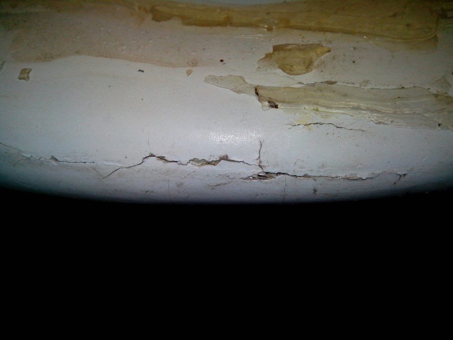

Недавно я стал счастливым обладателем полного комплекта SST PRACTICAL CONCEPT 85 и верхушки 9.5 кв.м. Но доска требует ремонта. Несмотря на то что установлена защита носа, на передней кромке имеются небольшие трещины. см фото.

Главный вопрос: Можно ли ремонтировать доску без демонтажа защиты?
Пока в голове у меня крутится вариант аккуратного "заштукатуривания" повреждений эпоксидкой с нанесением узенькой полоски стеклоткани. Разумеется предварительное зашкуривание и последующая покраска.
Вопрос №2 Есть ли смысл, перед нанесением эпокидки, нагеть доску (и воздух в ней например тепловой пушкой), с последующим вворачиванием пробки? для большего проникания эпоксидки в трещины?
Последний вопрос: На скользняке есть множество царапин, а на палубе пара вмятин но как мне кажется они "непроникающего" характера. Раз уж я буду красить нос, можно ли из просто закрасить или зашкуривание обязательно?

Снимать защиту однозначно.
Шкурить, сушить, клеить.
Непрочитано 28.07.2014, 11:47
Защиту снимать( и выкидывать) пож ней наверняка будет трещ, трешины на палубе к сожалению то же под вскрытие. Но в целом, все ремонтопригодно.

Защиту снимать обязательно. Если были серьезные удары, трещины могут быть и под защитой, вообще не видимые снаружи.
Доску греть - пустое... главное - вывернуть пробку во время нанесения смолы и стекла, а то если будет даже небольшой нагрев (просто от перепада температур или от солнца) и некоторое давление внутри доски, закрытой пробкой, то воздух потихоньку пойдет в трещины и может оставить тоненькие капилляры в смоле и слоях стеклоткани, через которые потом пойдет вода.
Там где царапины и вмятины непонятного происхождения - как минимум, снимите верхний декоративный слой до стеклоткани. Бывает, что под маленькой царапкой скрывается вполне так сквозная трещинка.
В крайнем случае, если лениво - можно просто закрыть автошпаклевкой без заклеивания стеклотканью и покрасить. В идеале - на каждую трещинку пару слоев стеклоткани со смолой.
Одна только краска - это плохо!!! Краска не в состоянии надежно загерметизировать даже мельчайшие капилляры, не говоря уж о небольших трещинах

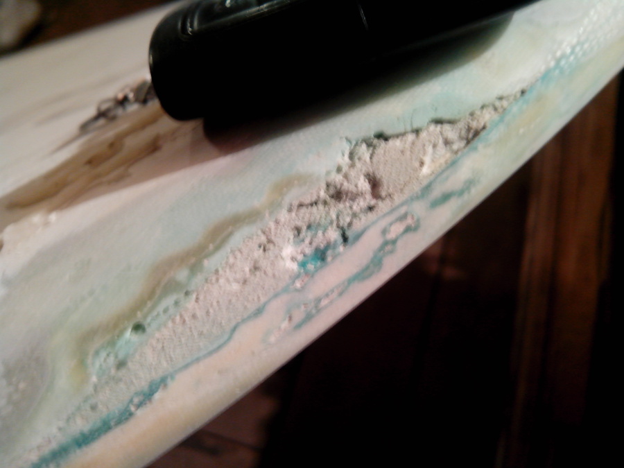

Согласно выше обозначенным советам попробовал снять защиту.... и Ура! Получилось! она на герметике!
Да и повреждения носят вовсе не устрашающий характер.
Начинаю шкурное дело.
По мере продвижения радость проходит.
становится ясно что доску ремонтировали.... как-бы это помягче выразится
Всё фотки можно посмотреть здесь.
Вобщем ремонт выходит нифига не нано и не микро. Обычный такой ремонт. Откопал в гараже кусок стеклоткани только она как мне кажется толстовата и явно с какой то пропиткой. Как правильно провести тест на совместимость её с имеющейся смолой?
или стоит поискать другие материалы.
например Момент
И эта.... на сколзняк вылазить шибко неохота.... но ещё пошкурить вокруг пробоины ведь всяко надо? Надо ли выковыривать шпаклёвку из пробоины если она особо не крошится?

Шпатлевки лучше вынуть, заменить куском пенопласта, будет и вес поменьше.

Стеклоткань надо отжечь, только чтобы она не нагревалась докрасна, а пока не перестает идти белый дым. Можно прям во дворе над комком горящей бумаги или поджечь кучку щепочек. В этом варианте заодно получишь вид "аля чорный карбоний". Или на газовой плите, но берегись супруги, ибо воняет немного.
Быстрый эпос.клей не надо, и работать сложнее и крепость не та
зЫ да, вместо отжечь можно отмочить в бензине. Но этот способ чёто мне не нравится совсем... И воняет и куда его девать потом. А ежели курильщик, так воще.
Непрочитано 06.08.2014, 23:18
Благодарностей: 359
Только эпоксидка и стеклоткань и ничего более, никаких Моментов!
Тщательно зашкурить, выровнять, места, оказавшиеся без стеклоткани - заложить кусочками стеклоткани с эпоксидкой, дать застыть, снова зашкурить, чтобы была правильная форма, затем наложить целиковый кусок стеклоткани, закрывающий все повреждения, аккуратно равнять вплоть до застывания, если хочется обойтись без защиты - наложить ещё один кусок стекла (после зашкуривания предыдущего), зашкурить - и красить. Будет не такая легкая, как была (не факт, без защиты может оказаться и легче), зато не будет так легко трескаться. Особенно, если не попадать мачтой по носу...

Если в городе есть конторы, торгующие стеклопластиковыми материалами, то лучше прикупить нормальной свежей конструкционной стеклоткани ( цена вопроса - копейки), а то что найдено в гараже отправить на свалку.
Нормальные ткани имеют замасливатель, совместимый со смолой, не требуют отжига, соответственно, и ложатся на изделие намного лучше, не топорщатся. Плюс - при отсутствии навыков отжига ткани, очень легко пережечь, в результате ткань теряет прочность, крошится...
Смола, что на фоте - нормально...
Вылазить на скользячку не бойся. Ноги в этом месте доски топчутся крайне редко :-)
Шкурить вокруг краев пробоины - обязательно!!! Ткань, которую будешь укладывать поверх пробоины, должна нормально зацепиться за целый пластик, полностью очищеный от краски и шпаклевки. Пары сантиметров вокруг пробоин - достаточно.
Шпаклевку удалять из пробоин - пустое! Весу особо не съэкономишь.
Лучше наоборот, перед тем как закрывать стеклотканью, пройтись еще разок финишной автомобильной полиэфирной шпаклевкой, чтобы сделать ровную поверхность, без пор и впадин, на которую уже укладывать стеклоткань.
Хотя, в идеале, конечно, все такие полости в доске лучше заполнять двухкомпонентным полиуретаном - смешиваются два жидких компонента, заливаются в полость, и там вспениваются, увеличивая начальный жидкий объем в 6-8 раз, и образуя твердый пенопласт. Возможные конечные полотности - от 100 до 600 кг/м.куб

Можно и "Макрофлексом" строительным пустоты заполнять, но у него конечная плотность очень низкая. Годится больше для больших пустот, как замена родноу "шариковому" наполнителю доски.
Еще можно натереть на мелкой терке обычный твердый экструдированный пенопласт, и замешать эти кусочки в смолу или шпаклевку, и этим заполнять пустоты (для снижения веса наполнителя).
Защиту обратно устанавливать после ремона - только на силиконовый герметик!!!
Причем - слой стараться положить потолще на обе поверхности - и на защиту и на доску.
Смысл всей защиты именно в этом, гасящем энергию ударов, толстом слое герметика. Типа бронежилета! :-)
