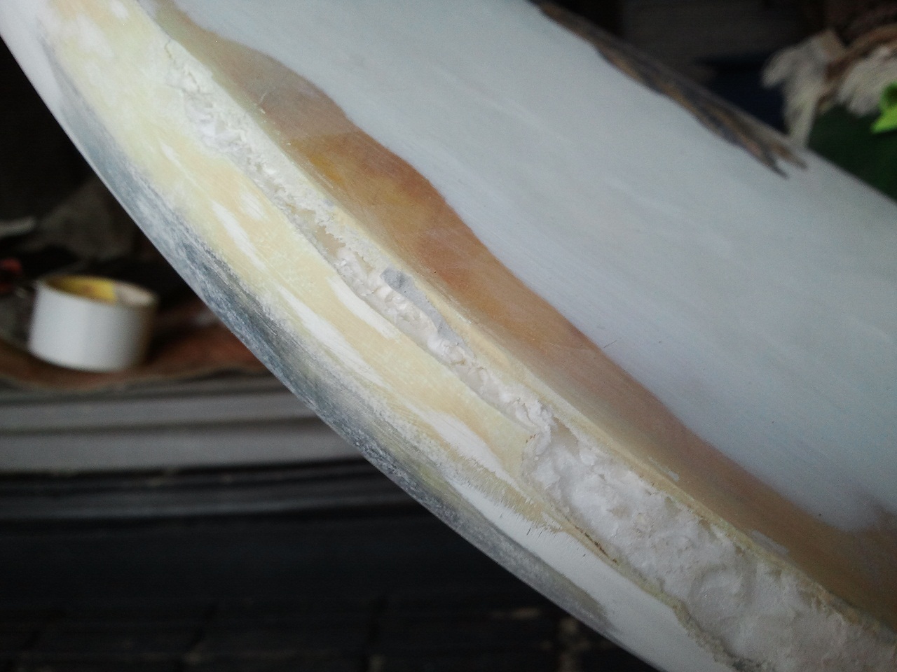

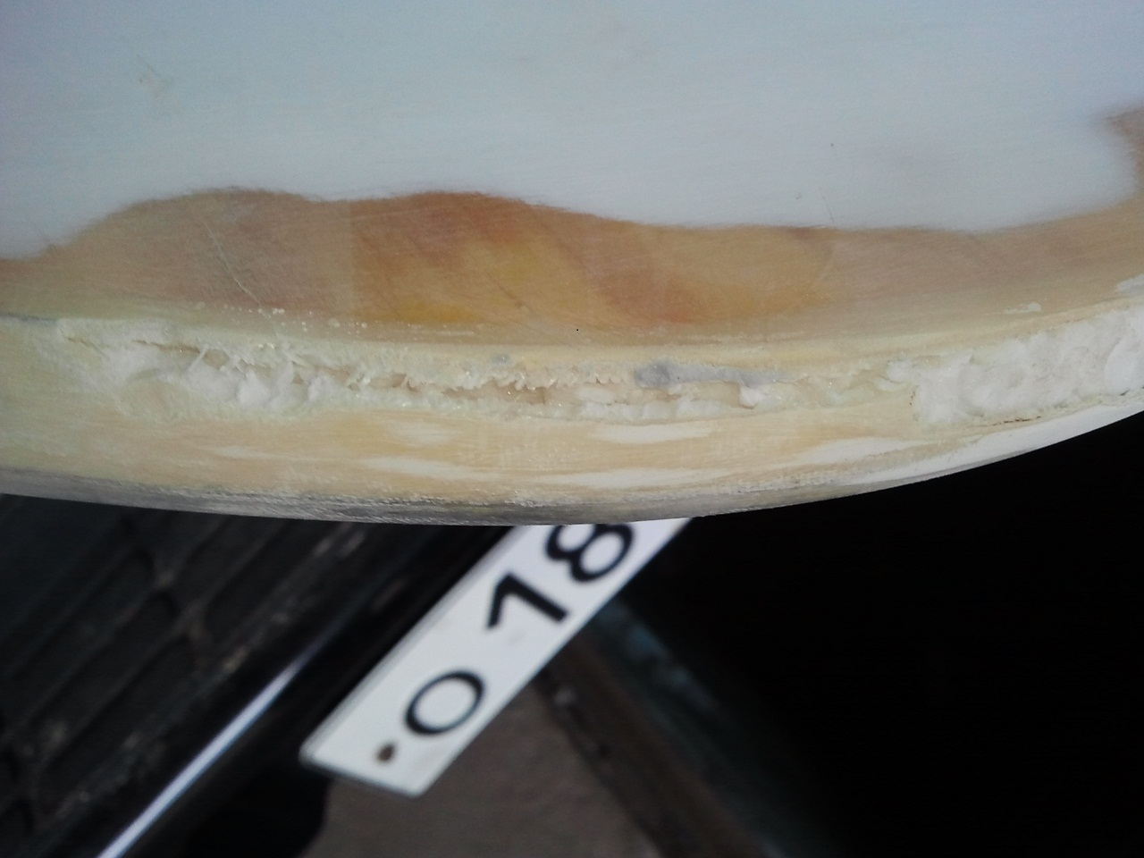

Вот пациент. Там трещина именно, а не полость большая.
ID:	12494  Нажмите на изображение для увеличения

Тонкие края стекла обрезать.Трещину выровнять/углубить аккуратно феном.Пену вдуть и размазать по стенкам пенопласта.Подождать полчаса и добавить пены.Лишнее срезаем(когда застынет).Можно и надавливая ,слегка подсхватившуюся пену ,придать ей необходимую форму.И верхний слой пены будет плотным.Шкурим.Накладываем эпокси+стекло внакладку на старую оболочку 1-2см.Резиновым шпотелем разравниваем.Ещё слой стёкла и эпокси.Разравниваем шпателем.Стекло около 200г/мкВ(плотность).Застыло-обрезаем ножницами лишнее.Шкурим.Добавляем эпокси если надо.Шкурим.Красим.
Я так ремонтирую...

в шпоне у тебя трещина причем поперек....детектед...
а по второй фотке- запенивать...а потом все остальное....
Непрочитано 24.07.2013, 22:09
Kermit
Аватар для Kermit
Трещина??? Где? Вроде шпон целый.
А что лучше - пена или Клейберит для этих целей?
