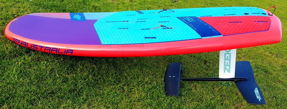

Интересный фойл от Zeeko. Утверждается что оба крыла создают подьёмную силу.

и оно летает!

Ну да, летает. Одноколесный велосипед тоже ездит.
Компоновка "канард" в авиации тоже используется. Обычно на истребителях, где устойчивость мешает, и ей управляет авионика.

Насколько я понял, цель как раз сверхманёвренность и она достигнута. Меня удивило практически отсутствие неустойчивости по высоте.

Не известно конечно как себя зарекомендует такая компоновка,но есть и положительные моменты,нагрузка распределена более равномерно,нет таких скручиваний фюзеляжа,мачты,так же + к управлению-вынесено к корме.
