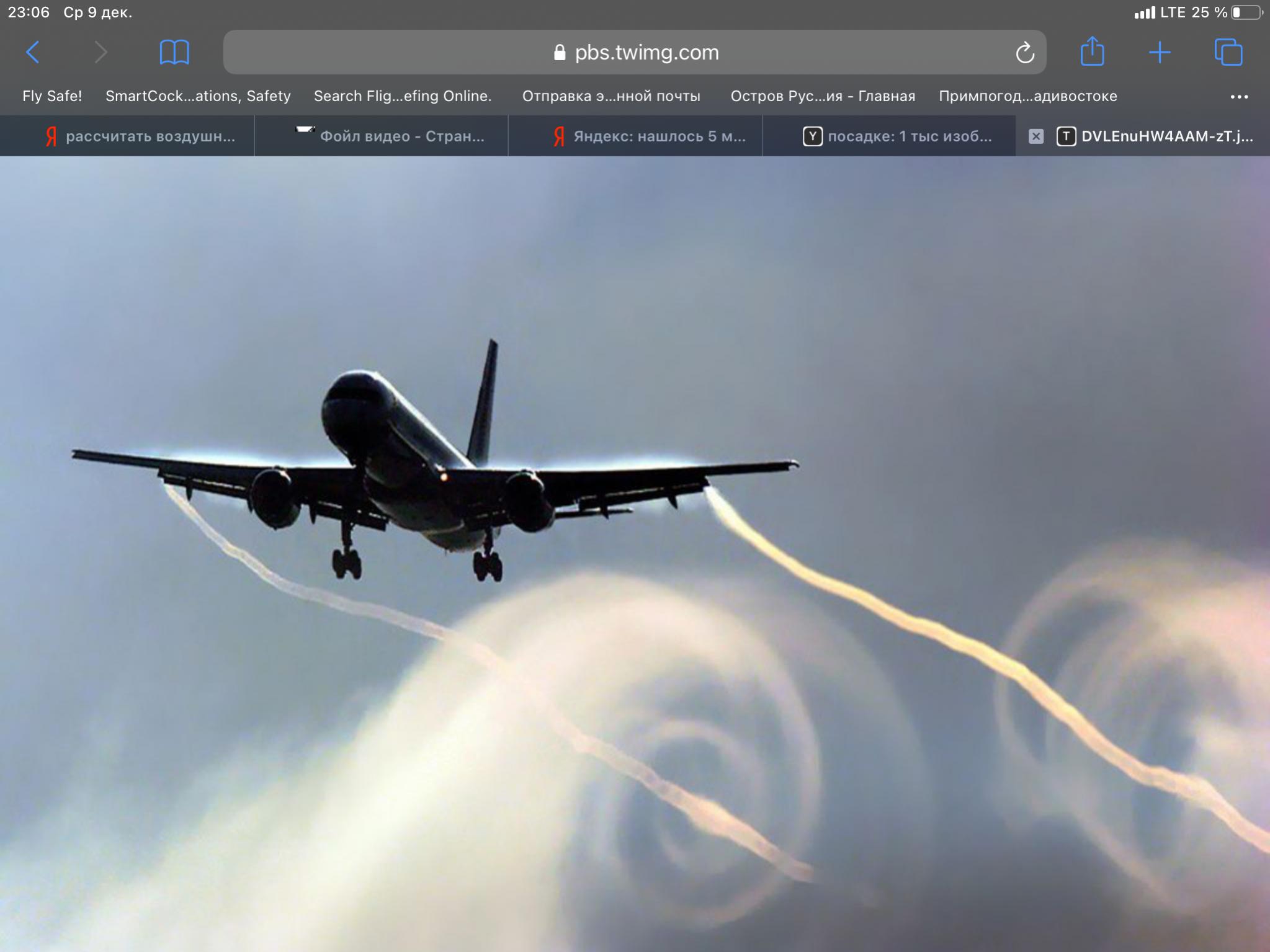

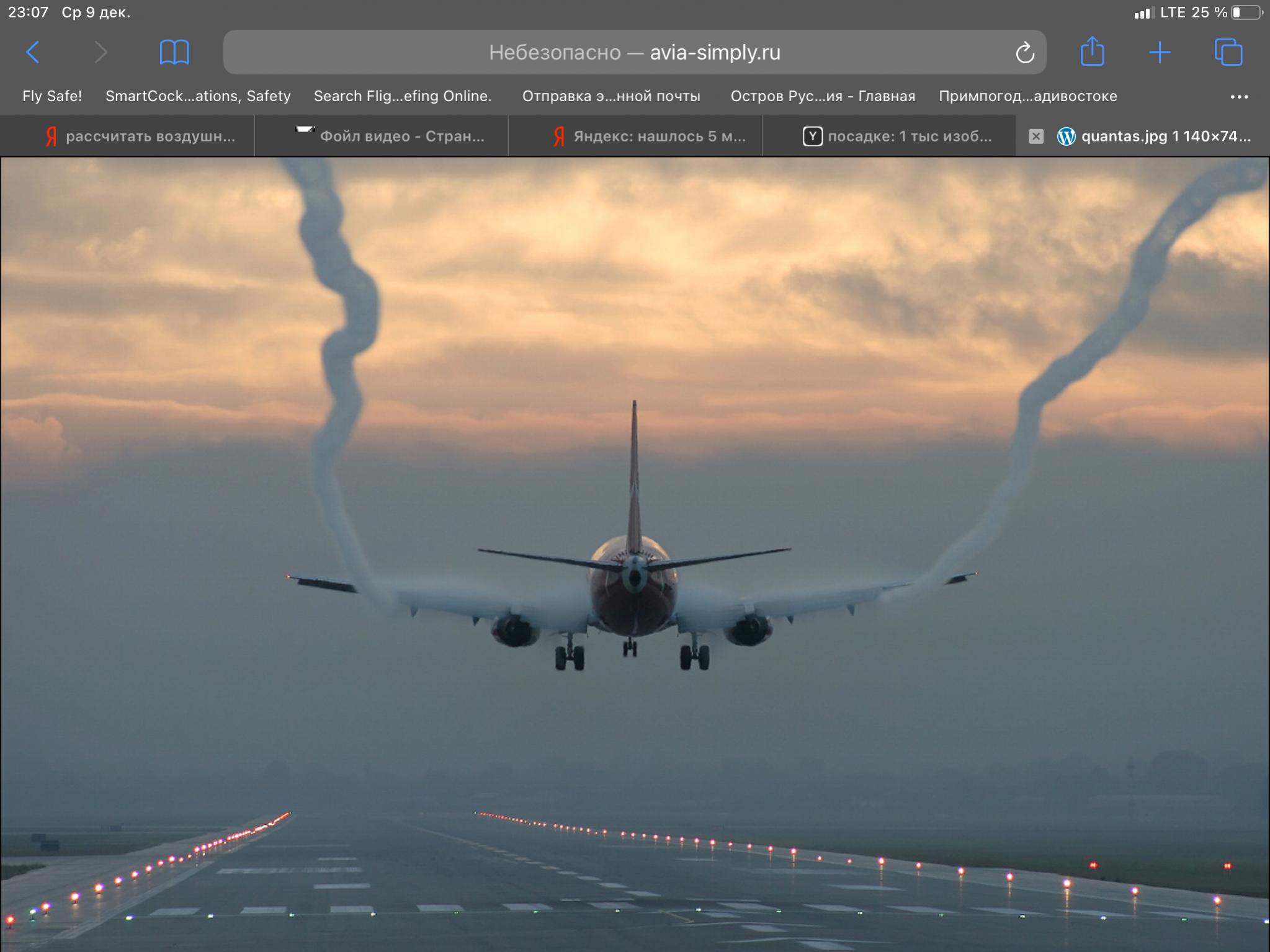

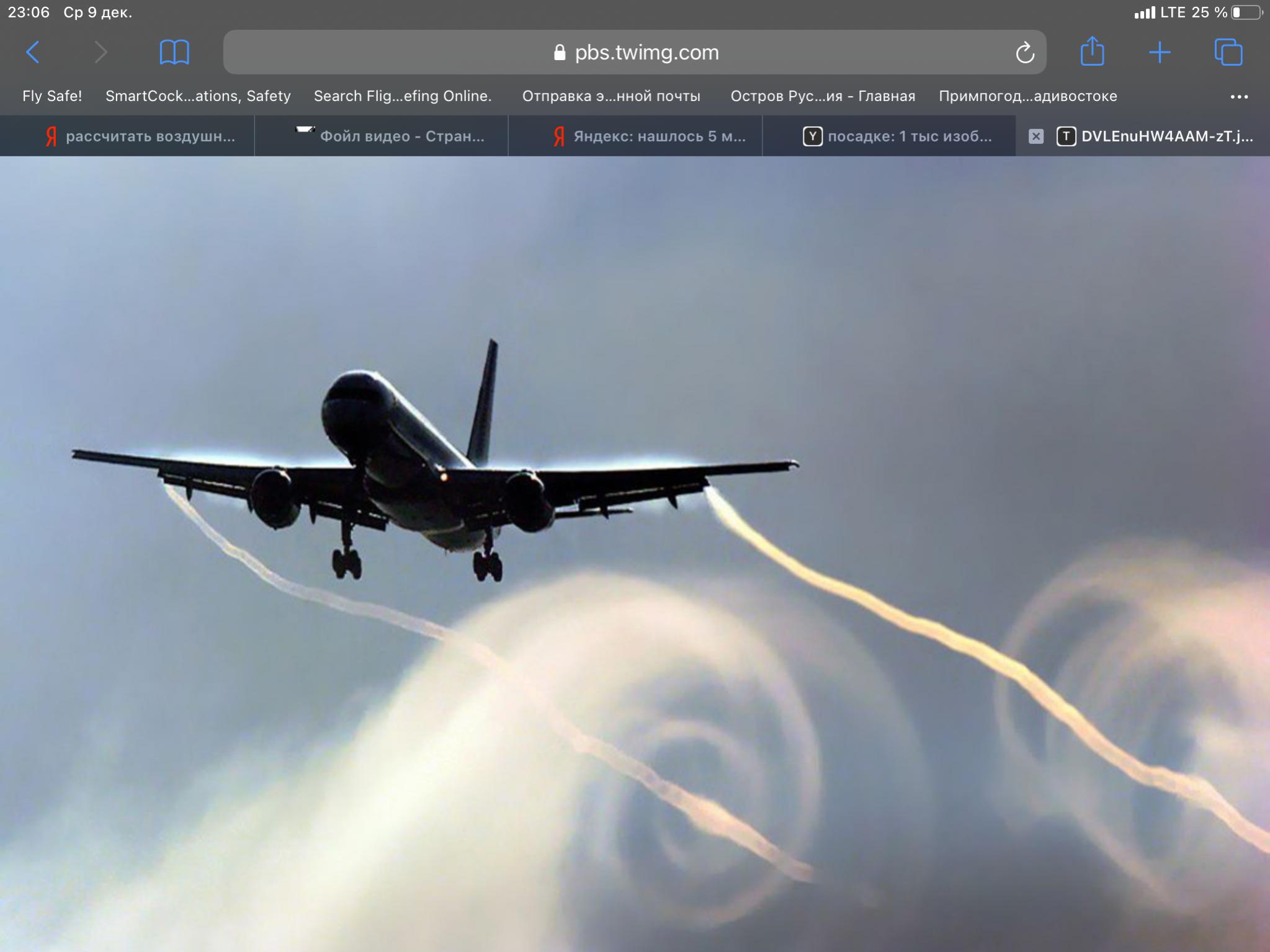

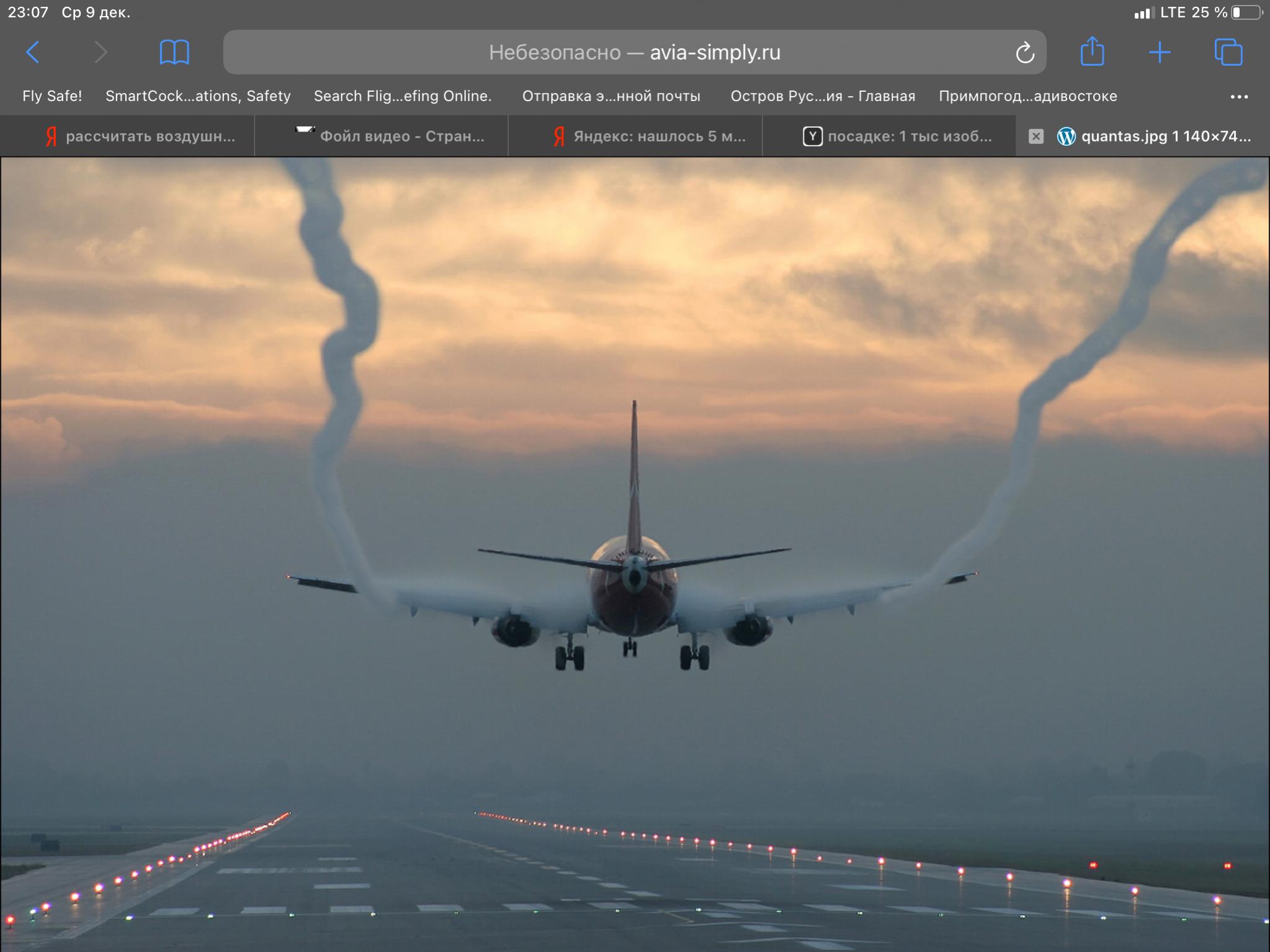

Вот на фото хорошо видны « жгуты»— завихрения потока, индуктивное сопротивление. Это не что иное, как перетекание через законцовку крыла из под нижней обшивки с повышенным Р на верхнюю с пониженным Р. И в целом воздух закручивается двумя спиралями снизу— наружу— наверх— вовнутрь— вниз. Фууу.. задолбался..
