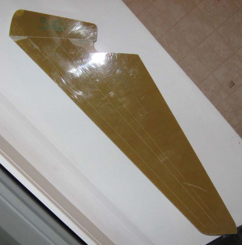

Из Мариупольских(поближе,на уа-виндсерфинг висит фото и координаты) селект вейв антивед за 80 дол продавал Алексей
Б. А насчет 40-42 ты загнул - посмотри на фото заготовки 36см и ужаснись-по длине(без Пауэр бокса )она 59см. До 7,5 м2 рекомендую пузатый 27-30 см.
