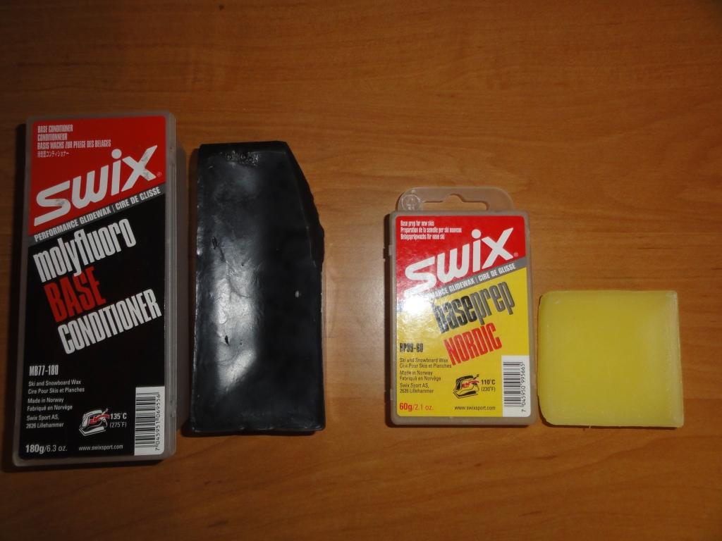

кстати для льда используют свикс моли флюоробазис...он черный и очень твёрдый.....сапмый твэрдый из базовых...для льда и грязи износостойкий....

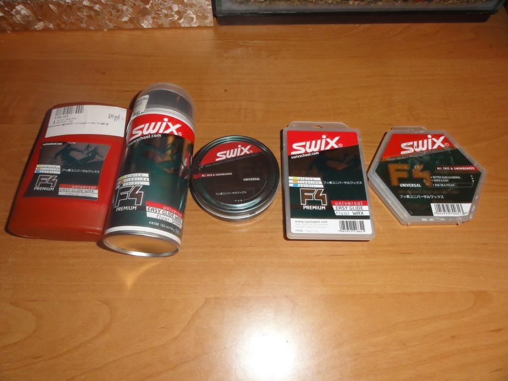

свикс в москву поставляет фишер.дальше по магазинам....например в спорт мастер....в альпиндустрию...и тд и тп.... в каждом таком магазине есть каталог свикс, в котором написано как лечить...шутка..
в домашних условиях понадобится следующее...
утюг для парафина, он специальный. желательно что бы подошва была толстой.
при пользовании утюгом парафин не должен дымить.
фиберлён толстые листы похожие на нетканое полотно,его крепят на подошву утюга, чтобы утюг не касался скользяка, в противном случае можно легко повредить структуру на скользяке.
сами парафины...на пару лыж я трачу в среднем 10-15 гр
скребор из оргстекла, и две щетки, - грубую и мягкую....
сейчас правда грубую рекомендуют заменить на медиум брозовую, но это мода\для эстетов....классика- щетка из толстой лески--
.....дальше тут инструкция к применению......долго писать....
про фторсодержание:
1 сн- карбонуглерод....без фтора....для сухой погоды и низкой влажности
2 лф лайтфтор ----2-5% фтора, он отталкивает воду от лыжи......для влажной погоды 75% влажность.
3 нф хигфтор для влажной погоды....дорогой рарафин....1500рэ за 40 гр..для гонок
4 чистый фтор...20гр =3500рэ....ускоритель....бывает в таблеткеили в спрее или ещё как нибудь....
про что ещё рассказать?
0------------------------------- то что у вас на картинке....можно использовать как базу....смысл тут такой.....этот парафин
лучше всего прилипнет к лыже, а уже к этому парафину легко прилипнет другой, но только из свикса.....
потому как парафины бывают разные...
так ,чисто, что бы гладко ехало бери универсальный свикс F4

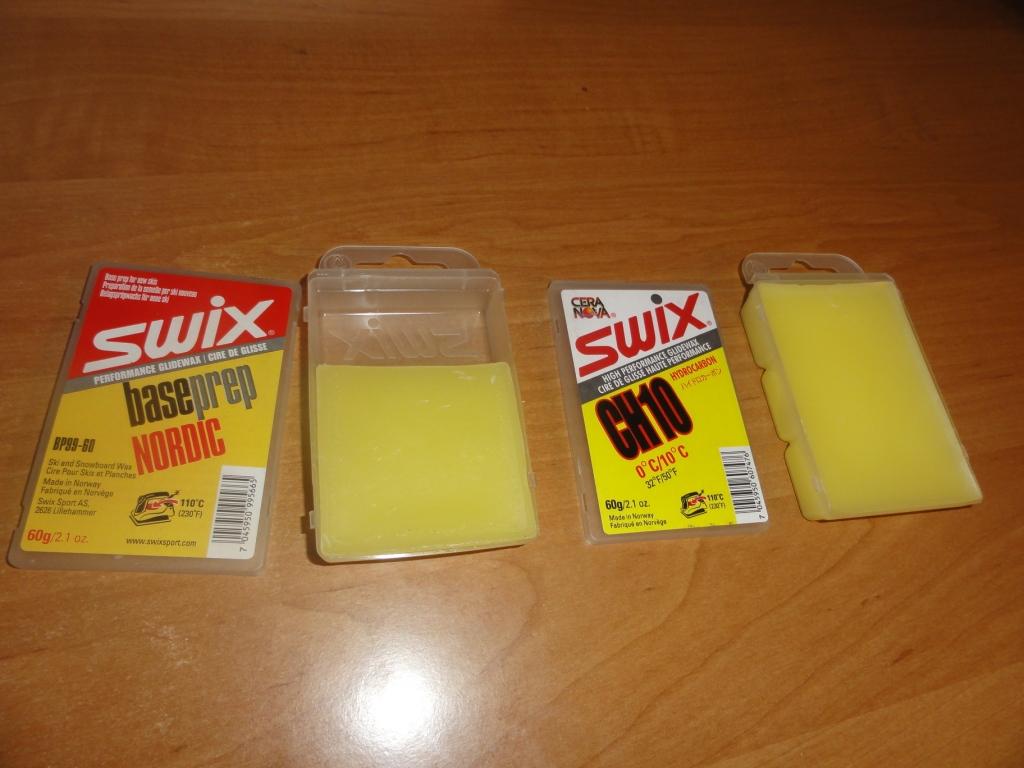

я не продавец ,а пользователь.....сейчас пользуюсь крайней правой..на фотке про ф4
я поковырял сейчас базовый и сн...оба одинаковой температурой плавятся 110, оба полность синтетические парафины...
извените, но 10ти отличий я между ними найти не смог даже на "зуб"

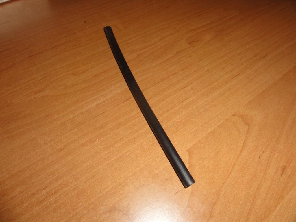

залить скользяк- ремонтный пластик, сним лучше всего дружит паяльник.
продается там же где и парафин..у свикса,фишера,токо...итд итп..
