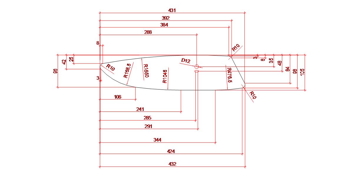

Хочу изготовить айсборд к зиме. Все практически готово, но уперся в изготовления лезвий. Есть возможность изготовить из нержи 08Х17 4 мм, вырезать лазером. Но проблема в том, что один комплект обойдеться очень дорого. Если делать хотя бы 5 комплектов то цена будет примерно 2,5-3 т.руб. Если у кого есть желание поучаствовать в эксперименте велком! Можно по моим чертежам, можно и по Вашим, разницы нет. Чертежи делал сам "от фонаря". С удовольствием выслушаю замечания и пожелания.
Я участвую

Можно кстати сделать разной высоты и пятном контакта, для слалома, для фрисрайла, можно совсем низкие на чистый лед. Единнственное скажу сразу это чистый эксперимент пока.

кажется слишком короткой прямолинейная зона соприкосновения со льдом.
надо 250 как минимум с подъемом не более 0,5 мм

Василий а что значит профессиональные? От какого снаряда? Может проще купить комплект и не париться с экспериментами. Можно В Москве купить? А вот кстати прибалты про свою хиберу пишут что чем меньше пятно контакта тем управляемость лучше, а больше на скорости стабильней.

У Галкина - классический айсборд(ы), профессиональные лезвия. Хиберна еще неизвестно, что за штука. Мож у нее шарниров нет, и поворачивает за счет срыва - тады конечно, если большой контакт на ней и не повернешь нифига. У обычных айсбордов проблемы повернуть нету при любой длине конька... а малое пятно еще чревато срывом.

у хиберны лезвие вообще идет по дуге, без прямолинейного участка.
на расстоянии 300 мм подъем около 2 мм с каждой стороны
а поворачивает классически, креном платформы доворачиваются коньки

На сайте про хиберну 5 вариантов лезвий и все с разным прямым участком, они это позиционируют как под разный лед по жесткости и разные дисциплины, ну это я так понял. А как это на практике работает вот интересно? Кто гонял на их апаратах может раскажете? Но скорей всего все наработки они фиг на продажу выставили бы, берегут для гонок наверное.

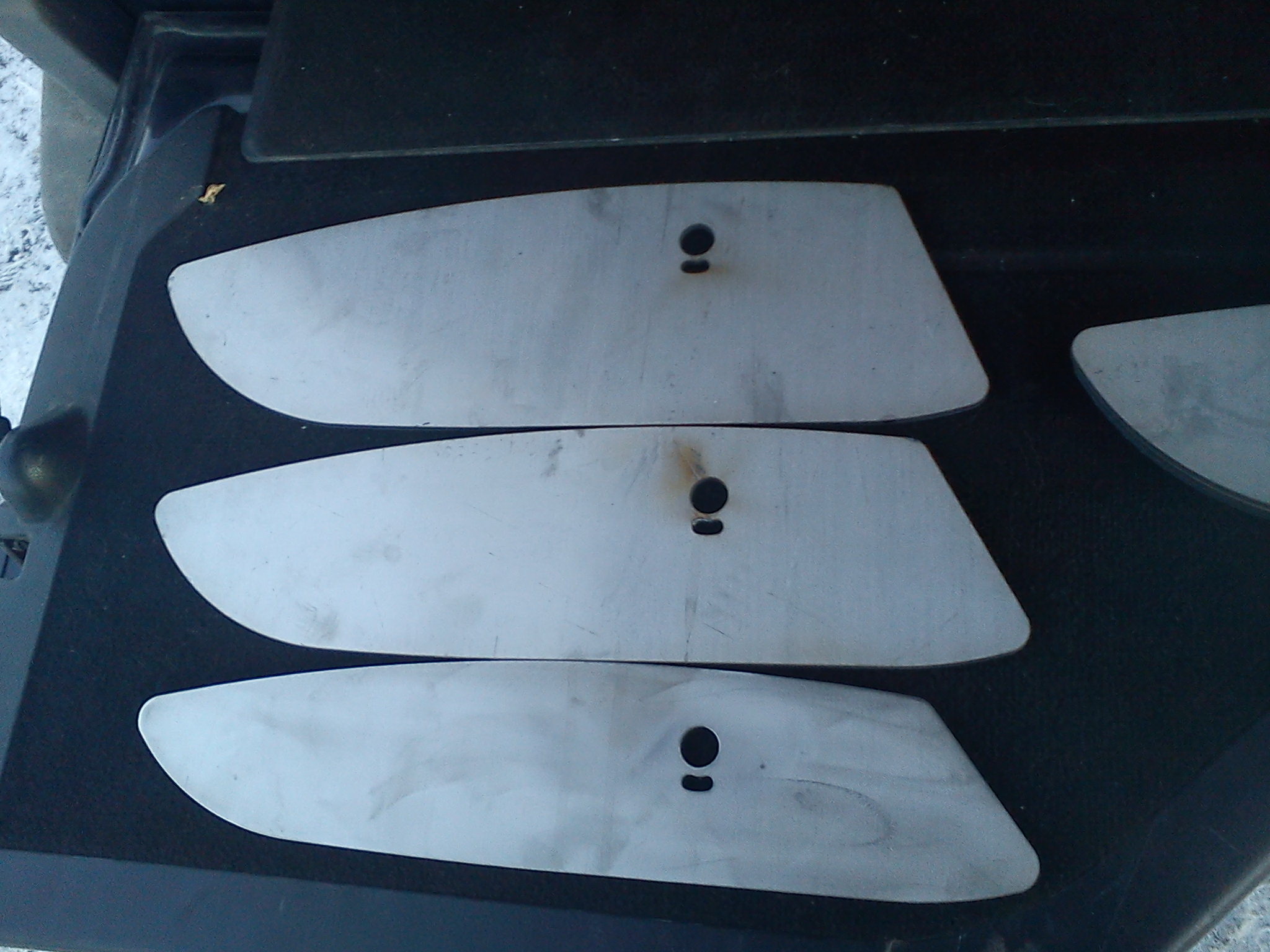

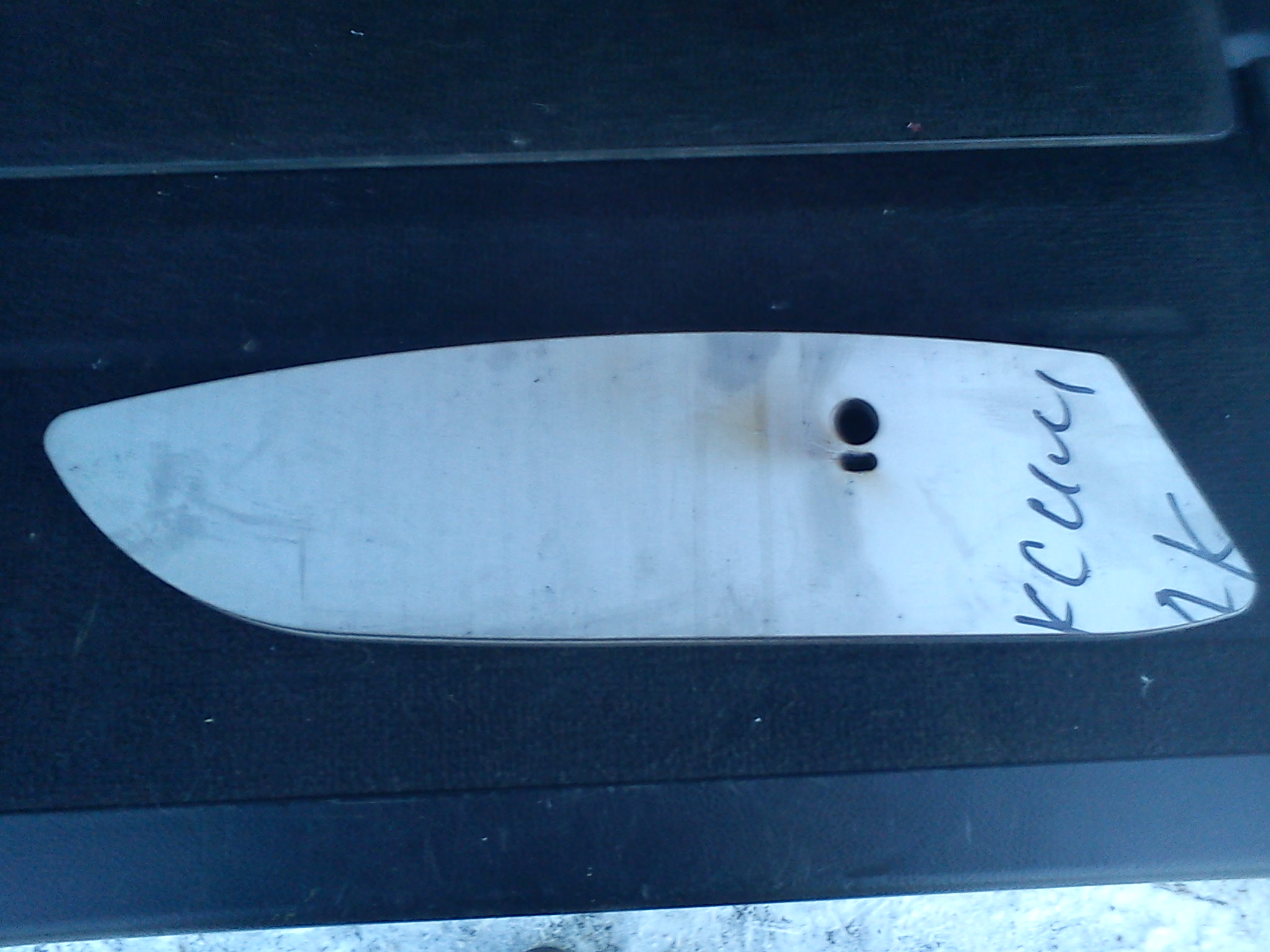

shpak
Аватар для shpak
Sail Number: 225
Weight: 92 kg.
Сегодня забрал заготовки лезвий. Сделал 5 комплектов. Три для себя любимого, чтоб поэксперементировать. Два комплекта готов отдать, в качестве частичой компенсации затрат на изготовление (один комплект уже в резерве). 2500 р за комплект. К выходным планитую заточить и собрать агрегат полностью. Вот тока выходить на лед пока щета мне стремно.
