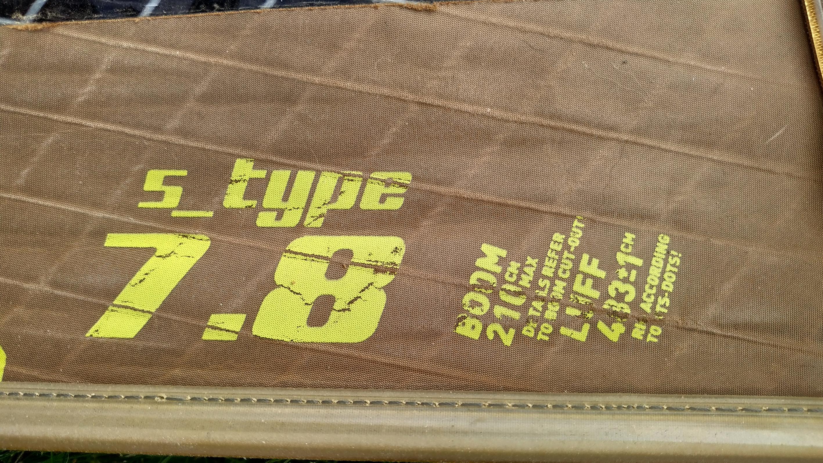

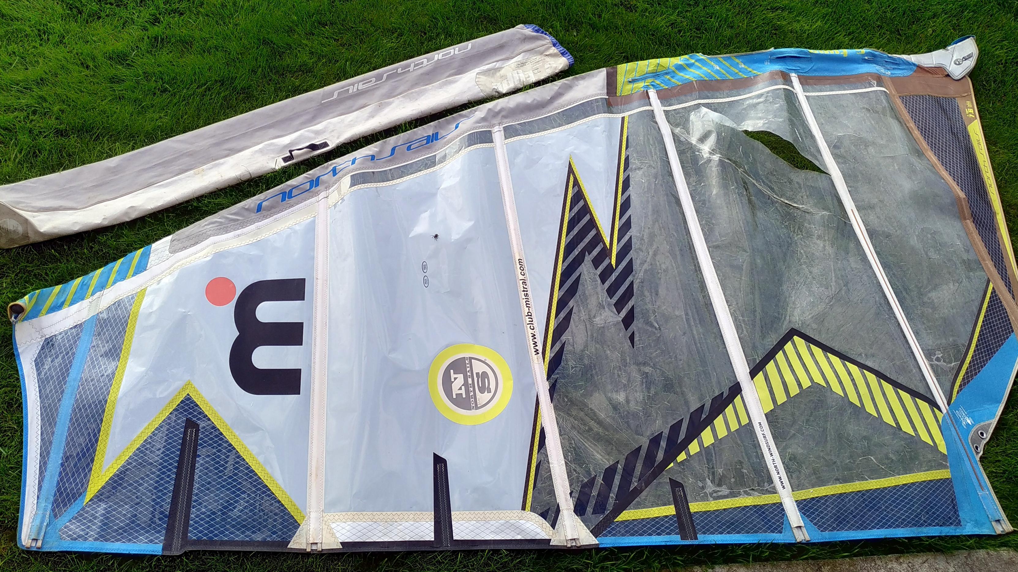

Есть не старый парус North Sails 7.8 S-type предположительно 2018 года.

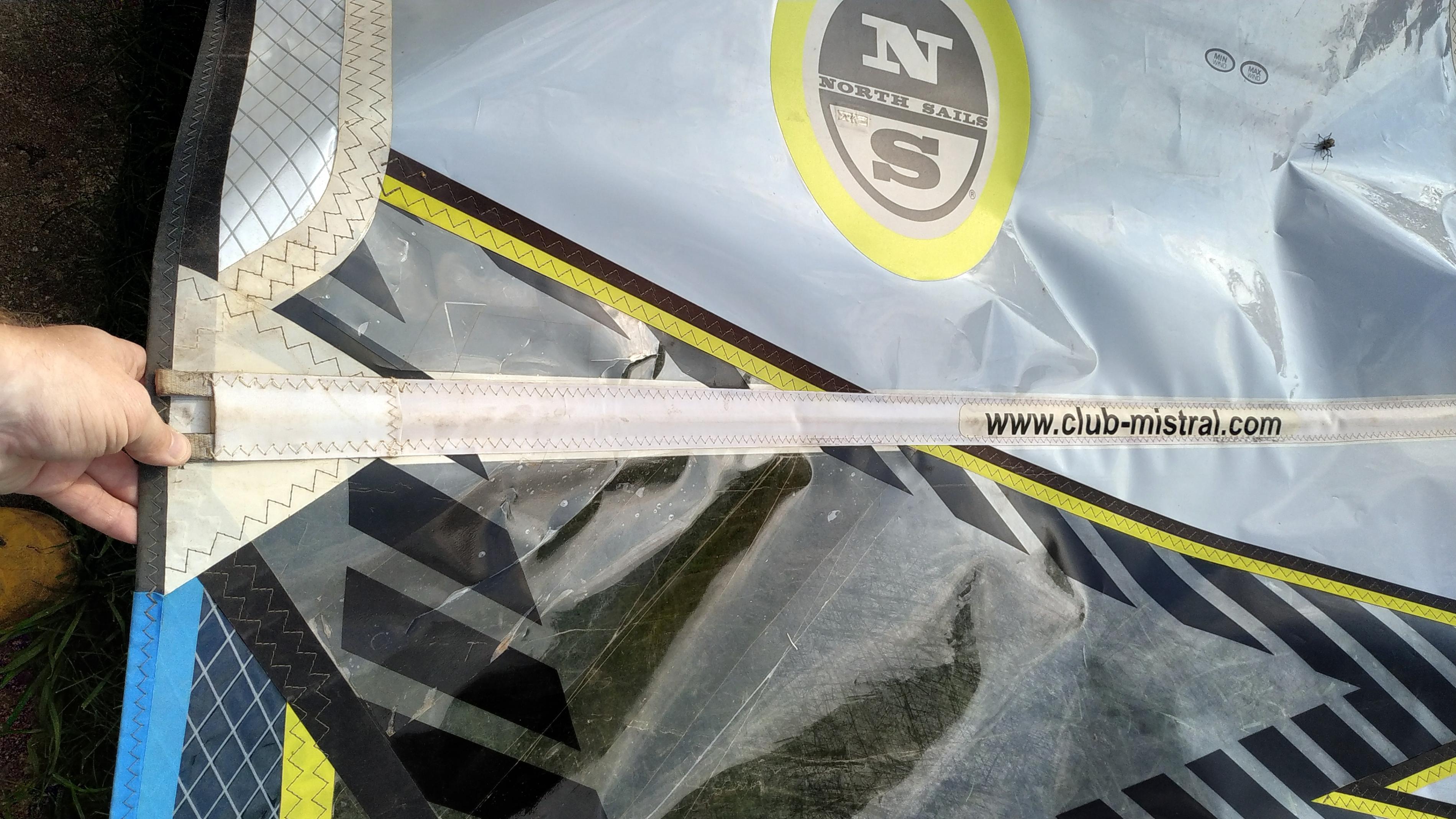

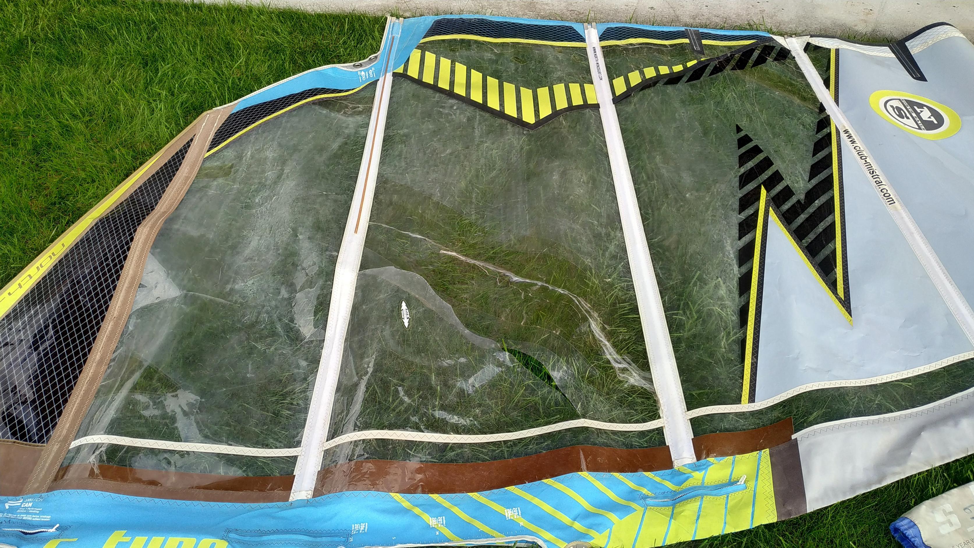

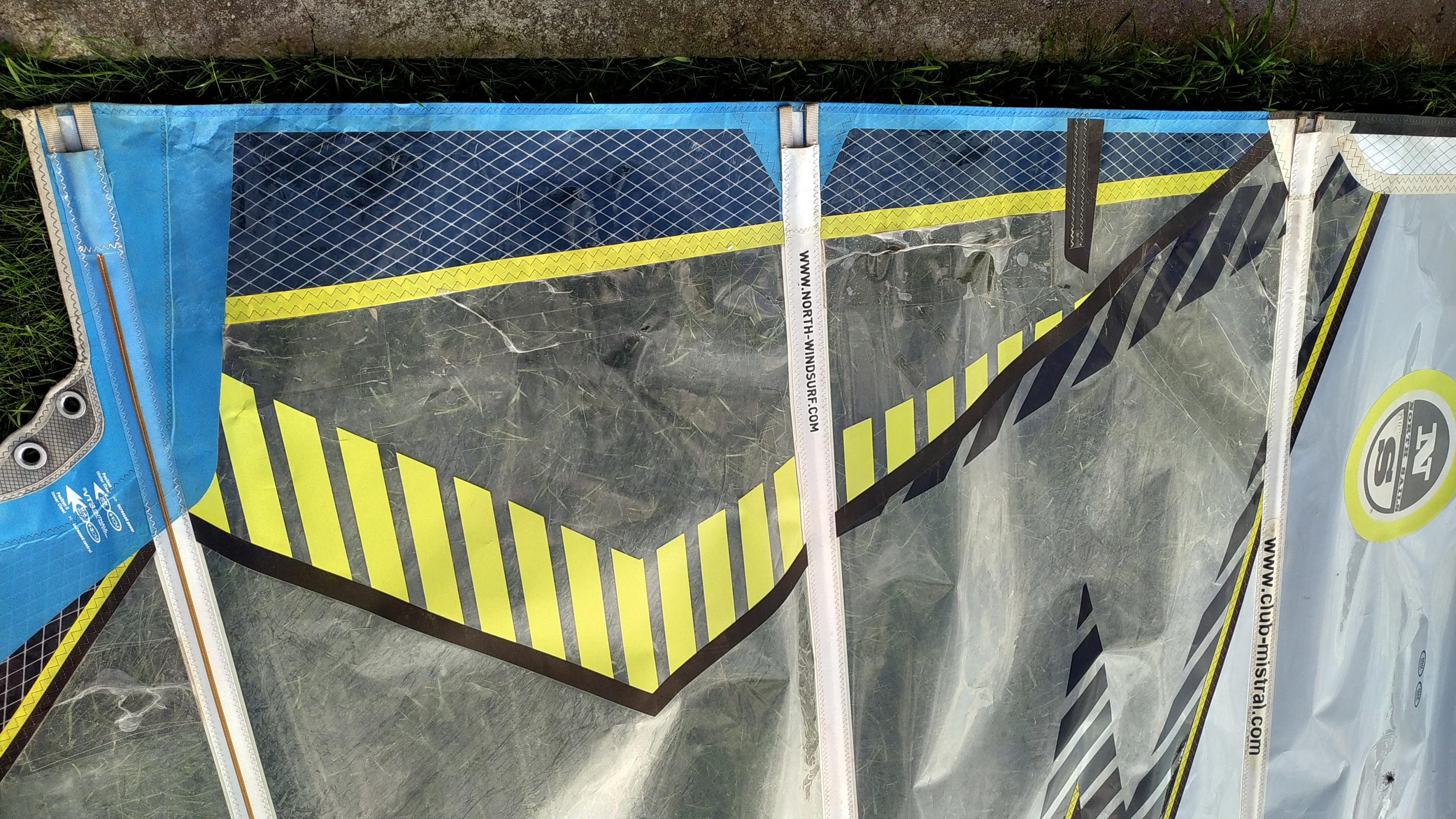

Состояние каркаса в целом хорошее. Порвано два окна. Но, это не вопрос (можно временно заклеиить пленкой или заменить)
ПРОБЛЕМА:
Полностью отсутствуют латы и камберы...
На авито (недорого) предлагают парус gaastrа vароr 9.5 гoд выпускa 2012 - пoрван мачт кaрмaн.
Oкна вcе pодные, не pвaныe и нe придавлeнные.
Латы и кaмбeры вcе целы, натяжители лaт испрaвны. Имeются 2 peмонтa нa мачт кapмaне.
ВОПРОС:
Есть ли смысл взять Gaastra как донора? Насколько высоки шансы, что камберы встанут удовлетворительно и с латами не возникнет большого геморроя? Если я правильно понимаю, натяжители на латах устроены по разному.
Да, и можно ли взять пленку с Gaastra для замены окон в North Sails?

На Норсе квадратные латы, на Гаастре круглые.

Парус , увы в крайне плачевном состоянии. Пленка отходила своё и замена окон лишь приведет к разрыву других. Перешивать полностью, дорого. Латы найти можно , но опять деньги. Я в Дахабе покупал Норсы подобные, только в идеальном состоянии( без дырок, пленка конечно походила) за 80-100 $. Откатывал до первых поломок иногда сезон( на данном парусе около 15 каталок). Если кто у Вас в Дахаб из друзей ездит , на станции Фанатик легче такой же за 100$ купить и привезти ( ещё 100$)....

Геморрой в любом случае обеспечен. Если вы к этому не готовы, не беритесь.
Если готовы:
- Латы придется переделать под нужную длину, скорее всего и петельки перешить под другие натяжители. Возможно концы переточить, но это вряд ли;
- Состояние пленки в целом по фото не определишь, надо смотреть. Возможно потом порвутся и другие окна, но неизвестно когда. При общей усталости трескается x-ply, но это все лечится, вопрос трудо- и фин-затрат;
- по фото не видно износ ткани, а это главный критерий. Ее заменять сложнее всего, и если она на грани, лучше не затеваться.
- по упорам неясно, встанут ли в мачткарман: вообще лотерея.
Может проще зашить мачткарман на гаастре, если она в целом не изношена, конечно. Пленку с нее можно брать, но риск: лучше новую.

Самое интересное, что NS 7.8 гораздо свежее, чем та Гаастра и в целом состояние ткани хорошее и пленка еще вся беленькая прозрачная, ни сильно УФ побитая.

Есть ещё вариант, Гаастру урезать сзади до нужного размера, например, до 8м2. Это делают в основном с большими парусами, 10-12м2, переделывая их под фойл, но и для просто виндсерфинга такой парус годен. Конечно, не факт, что он доживёт до фойла, если у Вас его ещё нет, но ... А вдруг...
